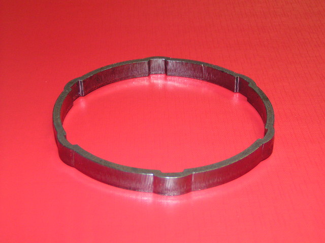

salve a tutti, sto sistemando la mia frizione, e' una 6 molle della sprint,3 dischi in sughero nuovi, mollette rinforzate e bicchierini forati; andra' montata con un pinasco 177... volevo chiedere se lo spessore di 4mm per l'anello di rinforzo sulla frizione e' troppo e puo creare problemi, l'ho ricavato da un tubo di diametro perfetto per la frizioneccc

non credo comunque puoi sempre poggiarla dentro e provarla....
Inserito il - 21/01/2010 : 12:26:37  Mostra Profilo Invia a vespa_90 un Messaggio Privato
prova, anche se 4mm mi sembrano tantini. Solitamente l'anello è da 2mm circa di spessore

ok, provero cosi'.. grazie per le risposte.. ciao

la cosa più logica e come dice Poeta,""provare per credere""
e quoto Vespa 90,con l'anello siamo sui 2mm

era per sapere se poteva andare bene lo spessore perche adesso mi mancano alcune parti di frizione e l'albero che mi arriveranno la settimana prossima e non riesco a provare... poi su internet ho trovato gente che usa questo tipo di anello di rinforzo:
