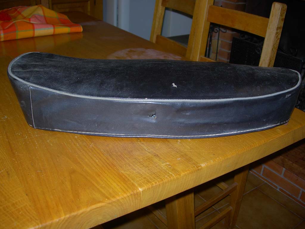

Salve ragazzi.....sono alle prese con il restauro di una sella lunga per vespa 50 prima serie con targhetta aquila made in italy (e non vi dico quanto ho ispezionato internet per trovarla....
La sella è questa
126,19 KB
96,95 KB
129,85 KB

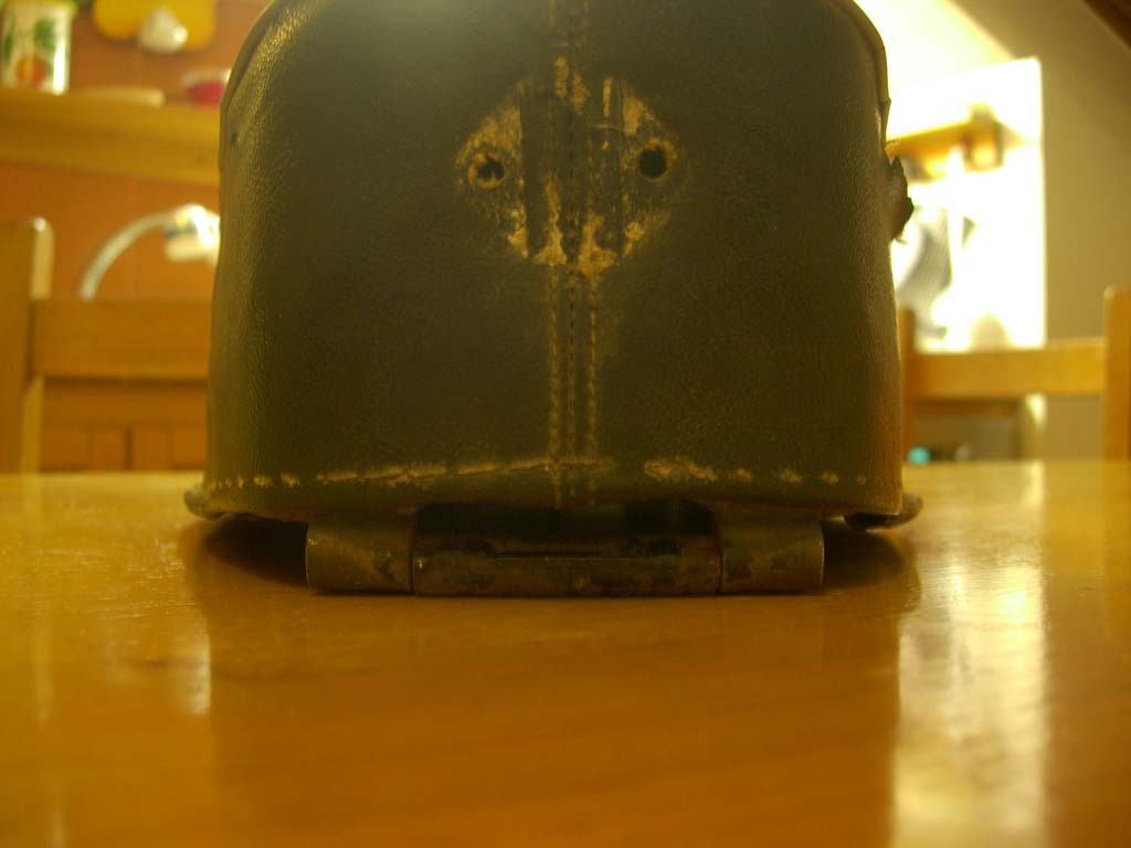

Quel bast... di prima aveva applicato il gancio portaborse

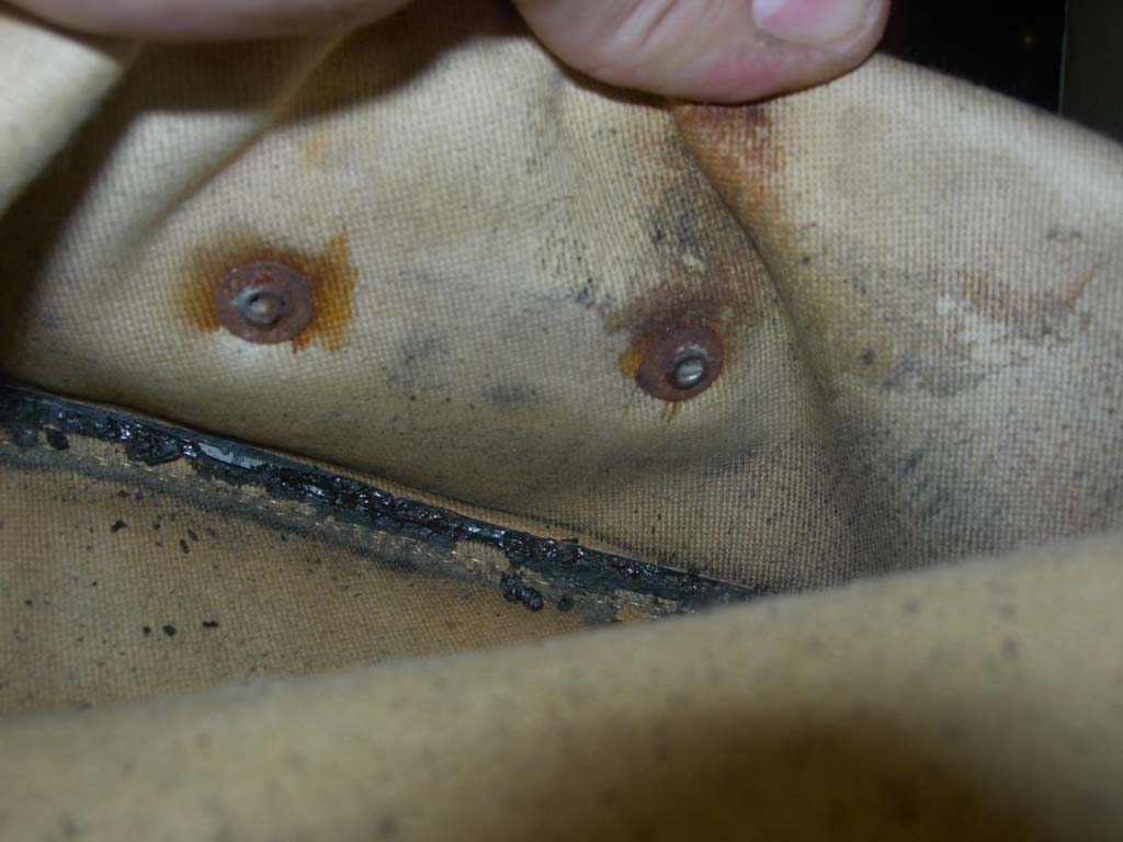

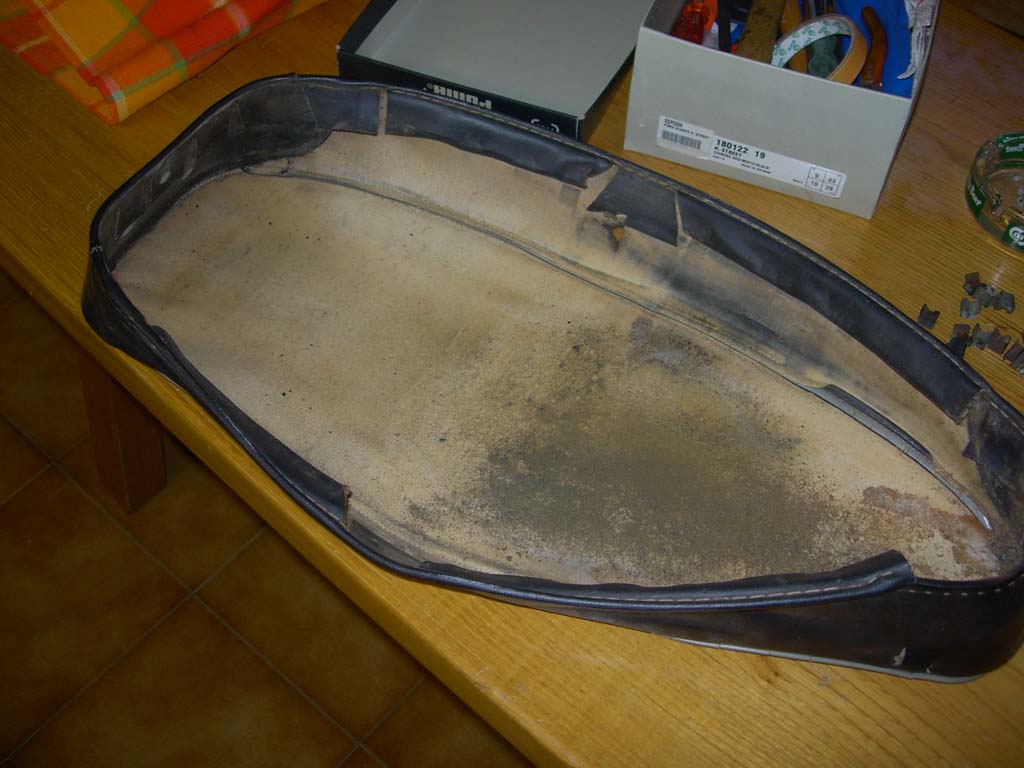

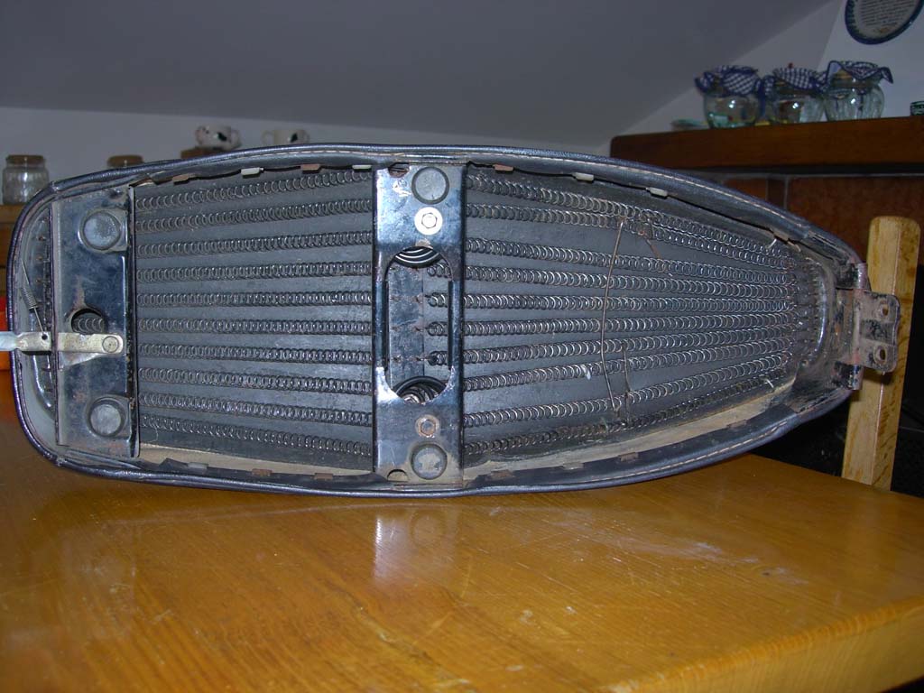

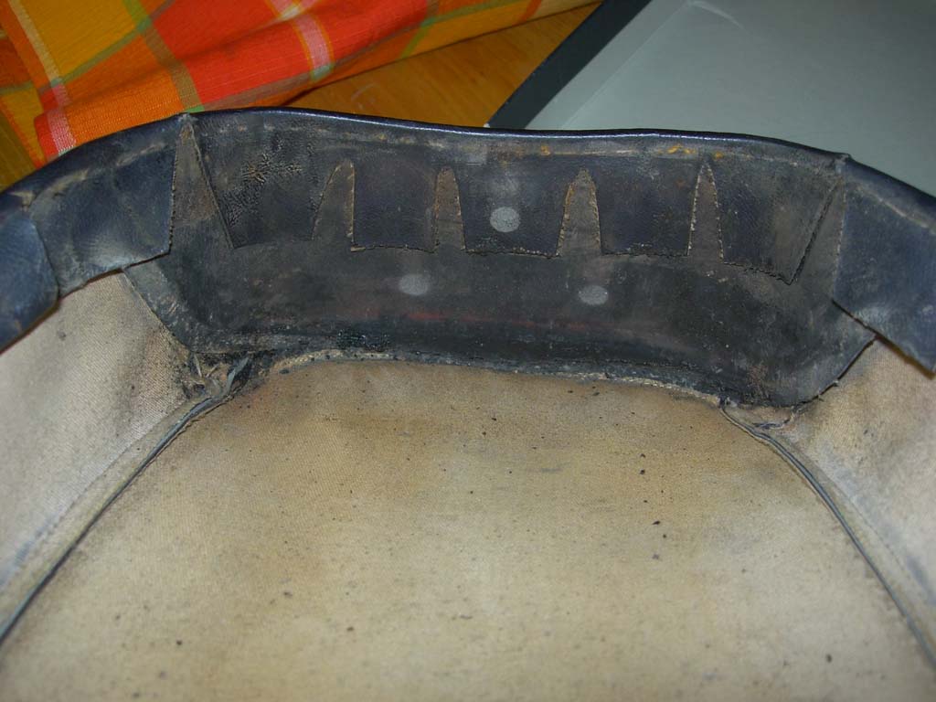

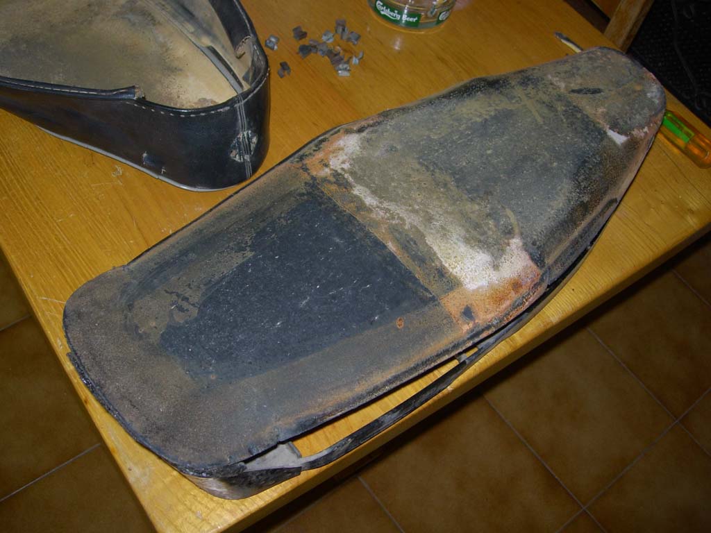

Ora con pazienza e dedizione ho tolto tutte le mollettine che sono presenti nel bordo della sella e ho separato il rivestimento dal telaio della sella.
La situazione che si presenta è questa
111,46 KB
101,24 KB
100,58 KB
Ora ragazzi cosa mi consigliate di fare?
La copertura non è messa bene visto che è rovinata dall'applicazione del gancio nella parte anteriore e ha 2 buchi uno a dx e uno a sx in più noto che non vi è assolutamente imbottitura,
Allepoca era presente e si è sbriciolata oppure non era presente?
Visto che ho a casa una bella sella nuova di p4scoli di 2 ne faccio una oppure mi limito all'applicazione della aquila su quella del p4ascoli?

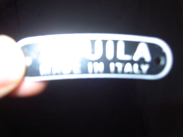

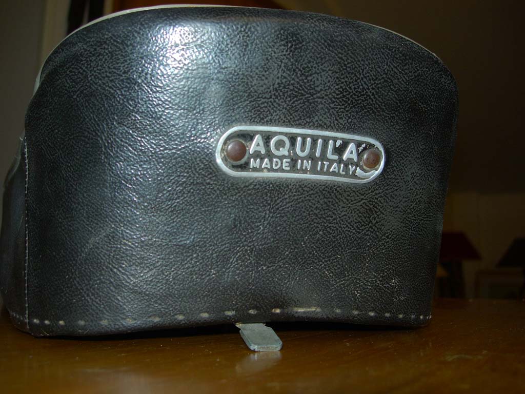

Anche per staccare la targhetta son dolori come posso fare?
guardate qui

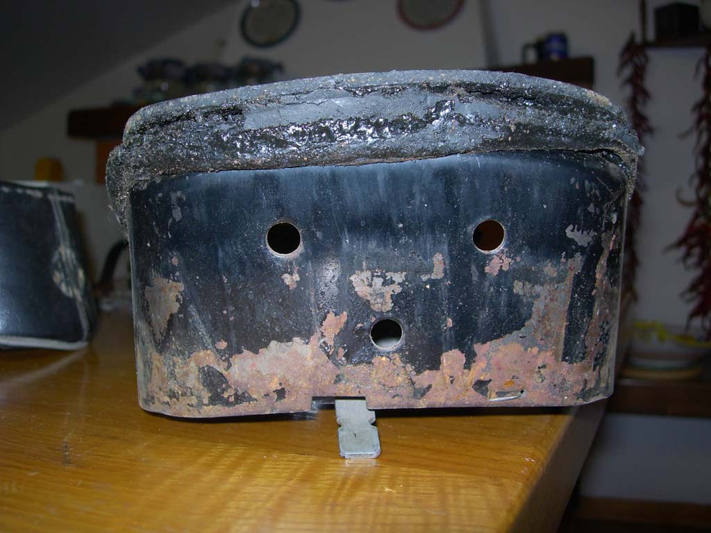

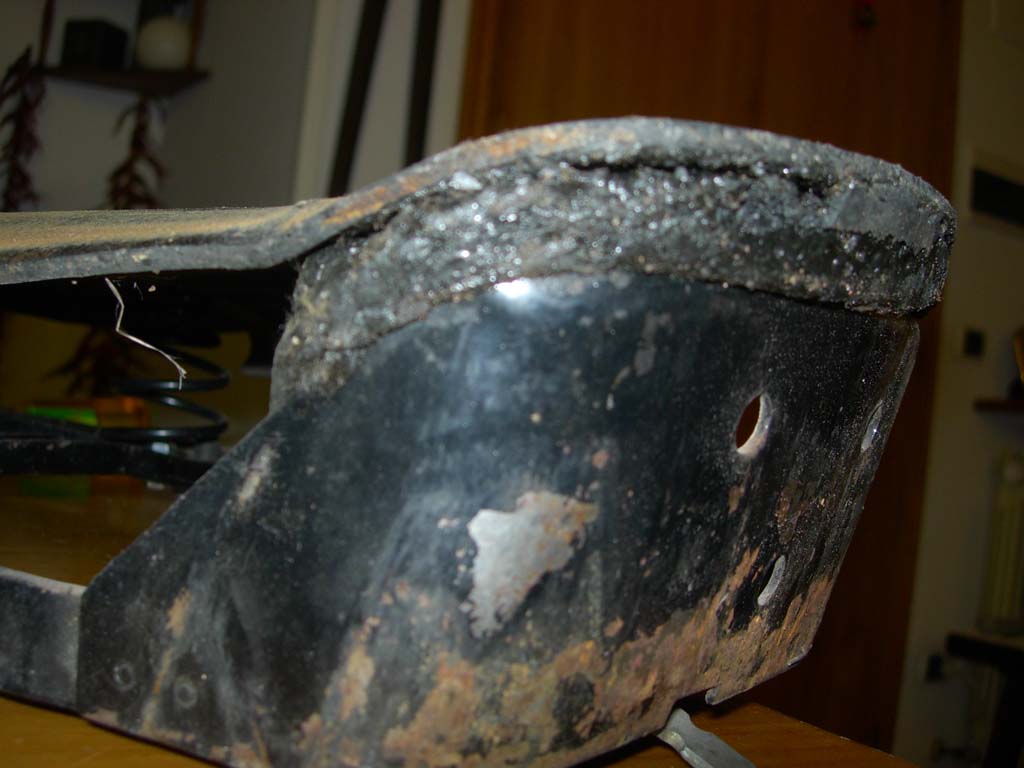

e un'altra cosa che mi sconcerta è un ammasso di non sò quale materiale nella parte post del telaio (penso che sia stata messa per dare forma alla pinnetta posteriore
87,92 KB
124,69 KB
se sabbiassi il telaio poi come faccio a replicare quell'ammasso di non sò che cosa?
Datemi consigli sono abbastanza indeciso sul da farsi anche perchè l'idea di sostituire solo la targhetta mi alletta, ma il mio spirito restauratore mi dice di ridare vita a quel vecchio telaio arrugginito

Comuqnue.... visto l'impegno.... sabbiare, pulire e riverniciare il telaio con NERO ALTA TEMPERATURA, mettere all'interno della foderA una toppa sul foro laterale (colla artiglio), colare della plastica nera morbida (che sò soldatini per bimbi os imile) nei due fori per il gancio borse, ora lavare con acqua tiepina l'interno che in origine è TELATO, lucidare la parte esterna con LUCIDO DA SCARPE DI COLORE BLU come se si trattasse di scarpe, quello in pasta ceh contiene cere speciali, o9ra sulla suoletta coprimolle in gomma posizionare un pezzo di gommapiuma media densità da 3cm, incollarlo sempre con cola ARTIGLIO, ora con una lama nuova ed affilata tagliare lungo il perimetro il foglio incollato sulla suoletta coprimolle, riposizionare ora la copertina, dopo aver avuto cura di scaldarla un poco per renderla più flessibile(la metti su un termosifine a casa o la scaldi con un Phon per capelli), rimessa la fodera, posizionare gancetti, el numero di 7 per lato al minimo.
Per il rialzo in gomma (tacchetto) di coda, lo stacchi sempre con il taglierino e lo rimonti con colla a caldo o silicone.
Per la Traghetta AQUILA made in Italy, non và assolutamente staccata!
Carteggia con abrasiva da 1200 finissima, poi nero opaco nella parte interna, puoi anche dare il nero e poi carteggaire rimettendo in luce la scritta in rilievo.

Grazie della super dritta Poeta però la sella di p4scoli quella nuova non ha la targhetta aquila made in italy e io desideravo tanto quella appunto che volevo trapiantare la targhetta su quella nuova, ma se non si può fare pazienza

Io la traghetta la lascerei così ho paura di rovinarla

Si può fare di certo... i ribattini li prendi poi nuovi da un CALZOLAIO....
comuqnue p4scoli ha la targhetta e la vende separatamente nuova e perfetta, direi di acquistarla più che toglierla alla sella originale!
Puoi anche, volendo come TU dici, mettere la copertina nuova al vecchio telaio, i miei consigli sono indirizzati al fatto che se hai la sella nuova completa e la originale completa, vale la pena di restaurare una e comprare la targhetta per l'altra, completandole entrambe!

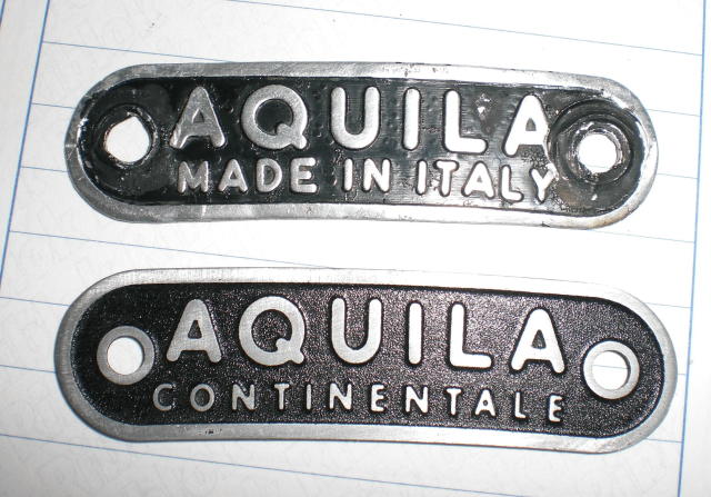

Strano io le comprai anni fà al mercatino... prova da zanghetopi, semmai AQUILA CONTINENTALE è lo stesso dai!

ecco le due scritte a confronto
