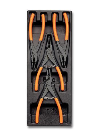

Ti potrebbe servire per esempio a levare il seeger che tiene a pacco gli ingranaggi del cambio sull'albero ruota
Le pinze con la molla sono per ESTERNI
20,29 KB
Vai all'ALBUM!!
Inserito il - 21/01/2010 : 09:45:01  Mostra Profilo  Visita l'Homepage di poeta  Clicca per vedere l'indirizzo MSN di poeta Invia a poeta un Messaggio Privato
Quella serie BETA la ho... ma è grande per i seeger del pistone della small.... serve simile ma più piccola trovata al BRIKo a 6 euro...marca sconosciuta.

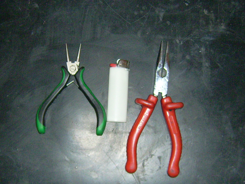

Queste sono quelle che uso io per i seger e le graffette.
Non ci sono scritte misure, ti ho accostato un normalissimo accendino bic:
Pinze:
499,38 KB
Inserito il - 22/01/2010 : 10:08:30  Mostra Profilo  Visita l'Homepage di poeta  Clicca per vedere l'indirizzo MSN di poeta Invia a poeta un Messaggio Privato
Esatto sono molto piccoline....
