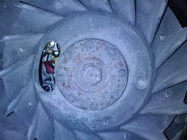

Scusate, ma non so proprio in che sezione mettere il post...
Avevo aperto una discussione perchè volevo imparare a smontare le vespe e ripararle, ho cominciato con la grigia, con UN TIMORE incredibile di rompere qualcosa...
Avevo 30 € nel portafoglio e vado a comprare chiave inglese a tubo ( da 14 ) dal costo di ben 11 € e un cacciavite per far leva dal costo di ben €17, erano tra i migliori, perchè per la mia voglio sempre il meglio...
Non durarono a lungo questi arnesi... Acciaio, il cacciavite acciaio duro resistente a qualsiasi cosa... ( stava scritto nella confezione )...

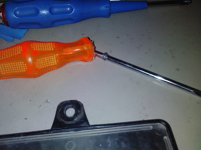

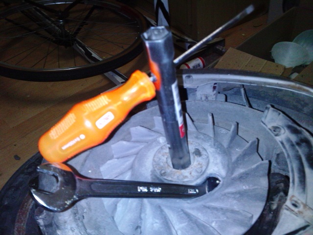

Metto la chiave sul volano, prendo un qualcosa per bloccarlo... eee... niente più tiro ( nel verso antiorario -.- ) e più sta fermo... La leva per fermare il volano lo ha scolpito e dopo un pò che tiro e tiro, mi si spezza il miglior cacciavite che ho mai avuto in mano, una botta incredibile...
MA poco male... Come faccio a levare il volano ? Che cosa c'è sotto ?
Bisogna pulirlo il motore quando lo levo ? Come si pulisce ?

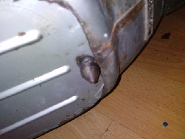

E poi quel dannato fante attaccato al serbatoio.. Come caspita si leva ? PIù giro con la chiave e più gira su se stesso senza cacciarsi ( e lo fa pure con la rossa ... com tutte )
Come si leva ? Una volta levata che devo fare per levare il serbatoio ?
Scusate le domande... Ma non so che fare, è la mia prima volta che apro una ...

è dura tenere fermo il volano.....non conosci qualcuno con un compressore e la pistola pneumatica?in 2 secondi lo togli!(se è il modello vecchio...)
altrimenti dopo aver svitato il dado serve un'arnese apposta che sia chiama estrattore...

comunque vai da un gommista e fatti dare un colpo di pistola al volano, dovrebbe venire via subito.

Per il volano se non riesci così segui i consigli degli altri..io mi sono preso una pistola pneumatica al costo di 29 euro e ogni volta lo smonto con quella.

oppure usi una chiave a cricchetto cn testine intercambiabili. e tieni fermo il volano cn 1 cacciavite....

vai dal tuo meccanico in pochi secondi con la pistola pneumatica fa subito!!!!se no di estrattori se ne trovno a buon prezzo spesso la sottomarca non è detto che sia peggio delle classiche chiavi di marca,io ho preso qualcosina alle bancarelle dei russi alle mostre scambio e non ho mai avuto grossi problemi

per il volano: porta il motore da uno che ha una pistola ad aria..............fai subito
per la vite(o il fante) del serbatoio:.......vedi sotto c'è un dado da tenere fermo con la chiave......dopo si dovrebbe svitare subitoa meno che non c'è qualche imprevisto.....qualche saldatura...tutto è possibile....vedi bene
dopo alla stessa maniera svita le altre due viti ,togli il tubicino collegato al carburatore facendo scaricare la miscela in un contenitore

Il dado è sotto al serbatoio o sotto il " fante " ?
Grazie mille comunque per le risposte, mi procurerò una pistola pneumatica.
sotto il fante stesso.........ma devi tenerlo fermo da sotto

Ricorda che se decidi di prenderti una pistola pneumatica, devi avere anche un compressore
per collegarcela!
