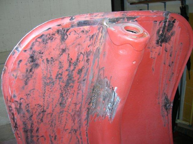

Concordo con Tony.
La sabbiatura si rende necessaria sempre non solo per la ruggine ma anche per eventuali strati di stucco vecchi.
Nella mia VNB 2T del 1961, peraltro con poca ruggine e non passante, la sabbiatura ha fatto riemergere una brutta botta nel nasello in metallo 10 cm sopra il claxon.
Botta che ho provveduto a raddrizzare per quanto possibile, e livellare con metallo di saldatura piuttosto che con tanto stucco, cosa che non si dovrebbe fare mai specie nelle Vespa che sono soggette a tante vibrazioni.Infatti lo stucco con l'andare del tempo tende a screpolarsi.

Altra cosa, poi, dopo la sabbiatura non applico mai il sottofondo diretto, uso subito un primer a due componenti (che costa un occhio della testa...) dopo il quale procedo alla lamieratura (saldatura e stuccatura)dopodiche' passo al sottofondo sempre due componenti.

A proposito di sabbiatura: ovviamente sabbiare la Vespa....bisogna saperlo fare bene, quindi rivolgetevi a professionisti che lo sappiano fare a regola d'arte, perche' si rischia anche di bucare la carrozzeria...
