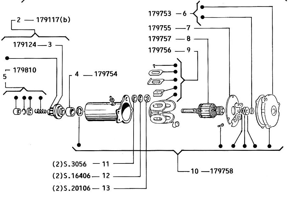

ho una domanda, qualcuno mi può dire se il motorino di accensione della vespa 50 v (v5n1t) è visibile o è interno al motore?se qualcuno li ha mi farebbero comodo anche degli spaccati del motore dove è visibile il motorino di accensione. grazie!

eugy, per ora accontentati dell'esploso del motorino di avviamento, appena trovo tutto il resto lo posto (maledizione a me e a quando ho formattato il pc)

E' esterno al motore, non devi di certo aprire i carter.

Come ti hanno già detto il motorino di avviamento è esterno al carter ed è tenuto solidale con esso attraverso due prigionieri e due dadi.
Se smonti il copriventola vedrai il pignone del motorino che si innesta sulla corona dentata del volano. Smontare il motorino non è proprio agevole: devi almeno togliere la ruota posteriore. Se poi vuoi lavorare più comodamente devi smontare il carburatore togliere il perno che trattiene il carter all'ammortizzatore posteriore e far scendere tutto il blocco motore.
Una accortezza: se dovessi smontare il carburatore chiudi sempre il foro del condotto che porta la miscela al carter con una pezzuola in modo da evitare che finisca qualcosa dentro e che possa rovinare la valvola!
