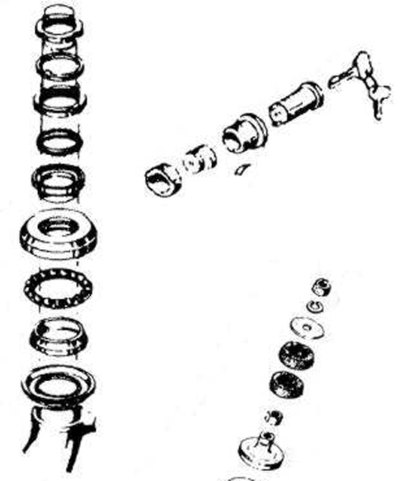

salve a tutti!! qualcuno mi potrebbe gentilmente dire o mandare una foto dei bulloni e delle eventuali rondelle che vanno sulla parte alta del canotto (dove c'č la filettatura) che non sono sicuro di averle tutte. grazie!

La prima in alto č una ghiera filettata
la seconda č una rondella con un inserto all'interno anti rotazione
la terza č una ghiera filettata con sotto la sede delle sfere
la quarta sono le sfere
la quinta e ultima č una boccola con la sede per le sfere sopra e la sede per il telaio sotto
tutte le altre in figura vanno sotto

grande tony l c'č pure lo spaccato della serratura!!! mi servvia da secoli
