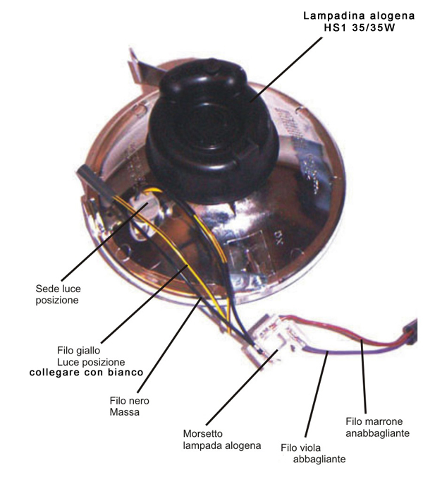

la lampada e' 35/35 watt
lunica cosa da modificare sono i connettori perche non tornano gli tagli e ci metti dei faston per collegargli a quelli esistenti..

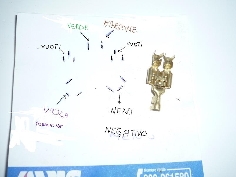

47,64 KB
il viola e il nero li colleghi in questo modo che c'e' nel disegno siccome sono tre fili,ti consiglio di fare cosi perche almeno se una volta dovessi rimettere il fanale originale e' gia' tutto pronto..
io ti consiglio di fare un disegno come ho fatto io per ricordarti se un domani ne avrai bisogno come erano attaccati. dopo li fasci con del nastro isolante oppure meglio ancora con della guaina quella che si riscalda
i fastono non sono la misura per intendersi quella da autoparlanti
ma la misura piu' piccola,al limite una volta che ti sei segnato tutti i fili stacchi il portalampade e con quello da un elettrauto ti fai dare dei faston sia maschi che femmine.

ti ci vogliono sia maschi che femmina perche i fili che sulla mia sono verdi e marroni che sono abbaglianti e anabbaglianti li ti ci vuole i faston maschi,i fili che sulla mia sono viola e nero li ti ci vuole faston femmine perche essendo in totale 3 fili x li devi congiungere come nella foto che ho postato...
i colori a volte non tornano esattamente probabilmente perche la mia e' la P200E america
