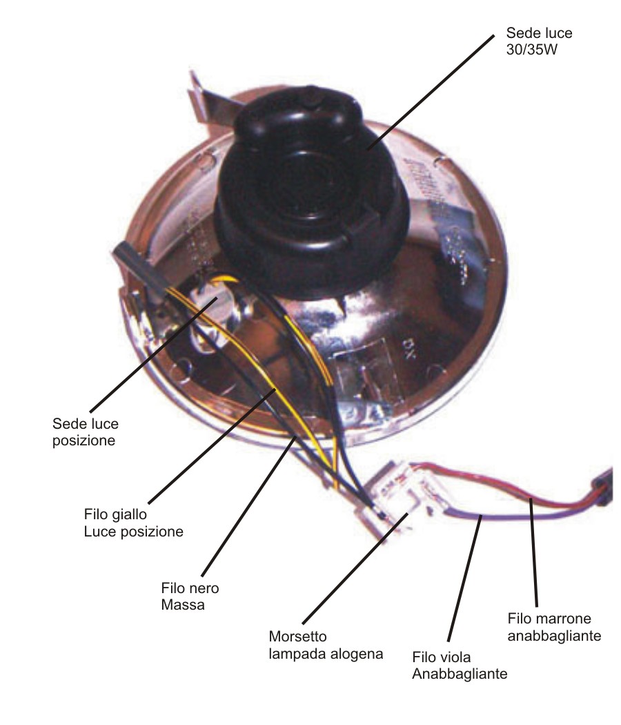

Scusate, ma sono incuriosito... ho da poco acquistato una px125e arcobaleno elestart e ne sono entusiasta... l' unica pecca, secondo me, è appunto il faro anteriore che di sera, in strade poco o per nulla illuminate, fa veramente paura... pensavo quindi di sostituirlo con quello che montano i px dal 2001 in poi (credo si chiami millennium), ma qualcuno mi ha detto che prima di montarlo bisogna fare una modifica "elettrica" (credo ponticellare qualcosa) e che montarlo è piuttosto laborioso... in cuor mio credo non sia nulla di trascendentale e vorrei provare ad acquistarlo... mi sapete dire, quindi, se c' è da fare qualche modifica e quale? Se qualcuno lo ha fatto, magari potrebbe postare una foto della eventuale modifica da fare? Credo che il discorso interessi a tutti i possessori di una PX, vecchia o nuova che sia...  Grazie in anticipo a chi vorrà condividere la sua esperienza. |

dunque, io possiedo appunto una PX 125 Arcobaleno. Ho comprato il faretto TRIOM nuovo per 25 euro + 7,50 kit lampadine completo come voltaggio e wattaggio è identico, non c'è nessuna modifica da fare all'interno del mio sterzo la situazione era questa filo viola : Abbagliante filo marrone: Anabbagliante filo nero: massa filo bianco: luce posizione il faretto nuovo ha i colori identici tranne che per il bianco che è giallo basta collegare questi fili tra loro e il gioco è fatto non posso postare delle foto, ma appena ho 1 momento ne scatto qualcuna, cmq ho usato dei morsetti che semplicemente collegavano i fili tra loro, per non fare un lavoro da cani con il nastro isolante

| Quindi nessuna modifica da fare... bene bene... il mio è un px125e elestart dell' ottobre 1997 e quindi dovrebbe essere similare al tuo.... basta quindi solo comperare il kit faro+lampadine ed il gioco è fatto... non riesco però a capire che senso avesse il fatto di scoraggiarmi con questa fantomatica modifica... bah... meglio così... se riesci a fare delle foto del tuo impianto e a postarle, credo sarebbero gradite a tutte. Intanto un GRAZIE enorme da parte mia per le tue preziosissime informazioni. |

la mia macchina fotografica è in ospedale. ti allego quest'immagine. Dunque togli il tappo nero di gomma che vedi nel'immagine, poi togli il fermo in plastica che troverai sul foro della sede della luce. Inserisci la lampada alogena, metti il fermo in plastica, poi rimetti il coperchio di gomma nera facendo passare le 3 linguette metalliche della lampadina attraverso i fori sulla gomma e successivamente sopra agganci il morsetto bianco. Poi metti la lampadina di posizione e inseriscila nella sua sede. Alla fine ti rimarranno da collegare i fili. Come ti dicevo è molto semplice, segui i colori, tranne il bianco che equivale al giallo. Basta collegarli tra loro, unirli, con morsetti, nastro isolante..come vuoi... tutto qui nessun'altra modifica. Prima di chiudere metti in moto e prova la luce in tutte le modalità. Fa una gran bella luce, soprttutto l'abbagliante.

Ops c'è un piccolo errore
il filo Viola è ABBAGLIANTE
