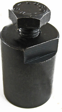

per smontare las frizione usa questo
51,02 KB

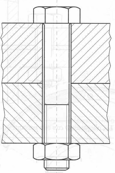

per smontare i dischi schiaccia il pacco frizione con u bullone e dado come questo
101,66 KB

con l estrattore togli il pacco frizione, questo è composto da dischi in sughero, dischi in acciaio molla (o molle) e così via, il tutto è tenuto insieme da un anelo elastico in acciaio che contrasta la forza esercitata dalla molla (o molle) per scompattare la frizione occorre quindi comprimere la molla, si allenta così la pressione esercitata sull anello, si toglie l anello e a questo punto si ha accesso ai dischi, per rimontare occorre ripetere il procedimanto in ordine esattamente inverso
