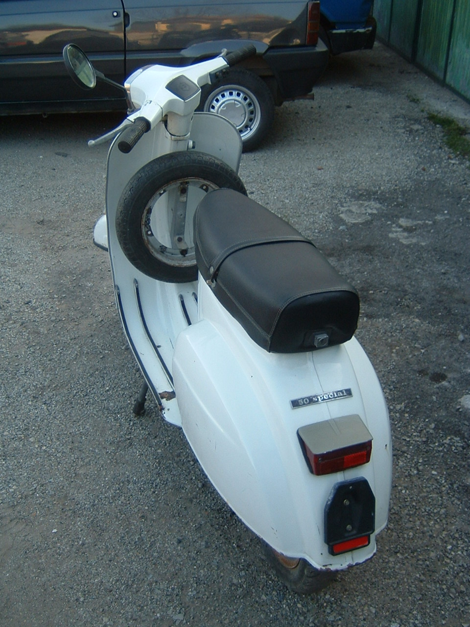

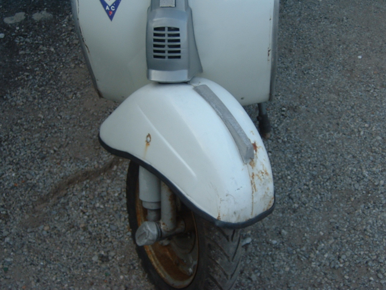

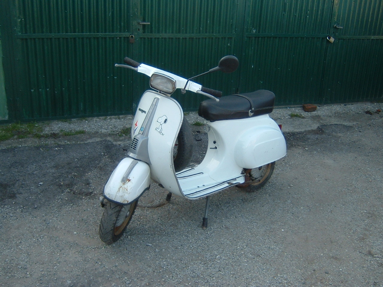

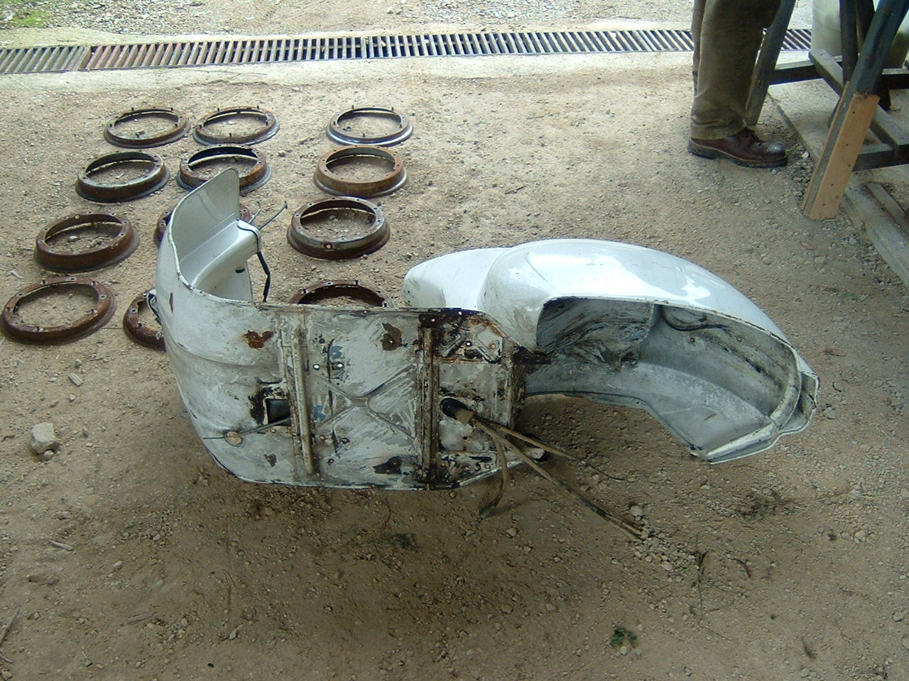

se siete d'accordo posto le foto via via del restauro,problemi,metodi..ecc ecc del mio restauro alla vespina cos? che i pi? esperti mi possano guidare e i nuovi arrivati possano imparare...la vespina all'inizio era cos?:

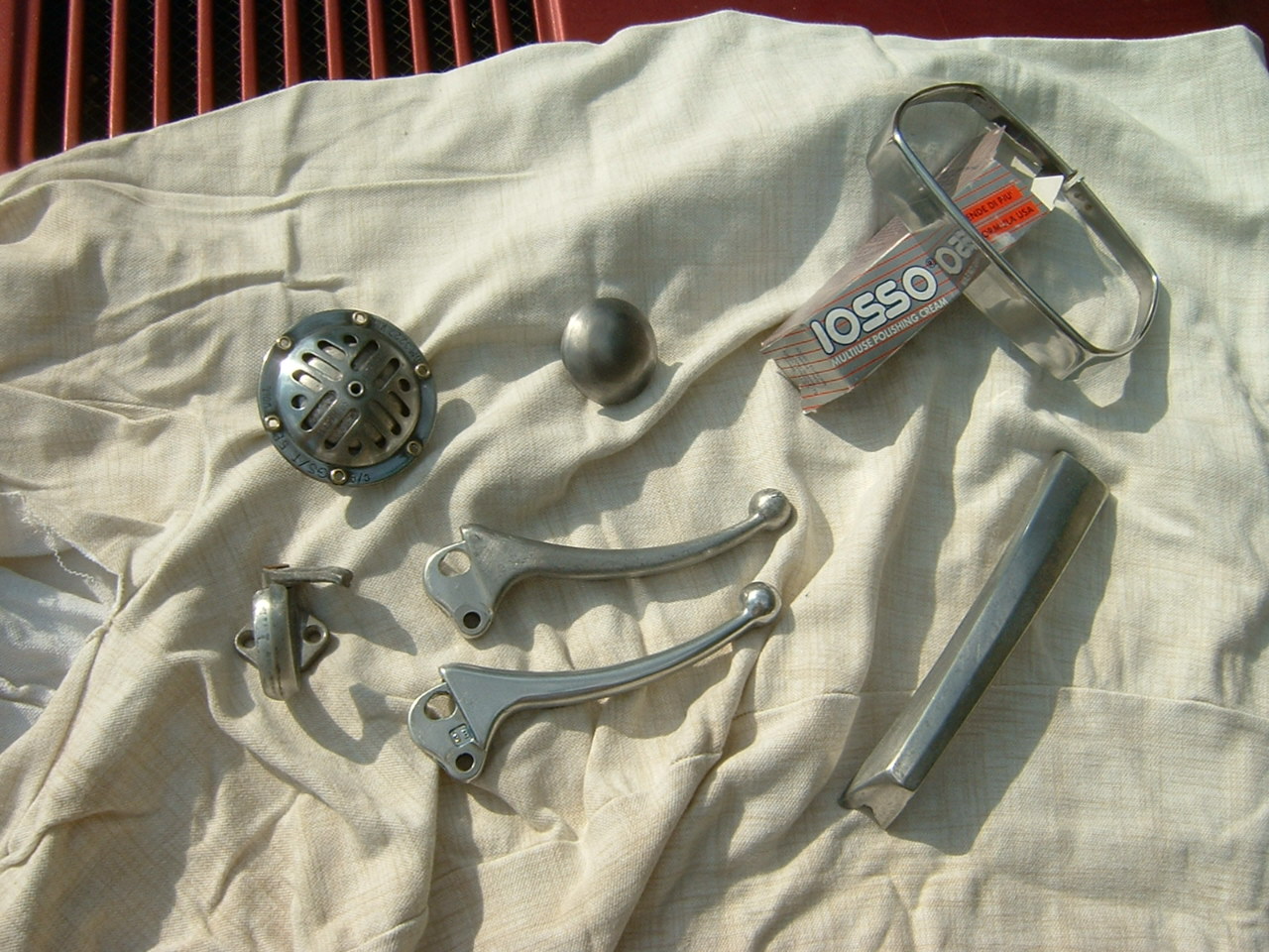

le parti che ho iniziato a lucidare..a mano..notare la differenza tra le due leve..sopra ancora da lucidare(appena trattata con pasta abrasiva) sotto quella a cui ho iniziato a dare il polish
332,85 KB

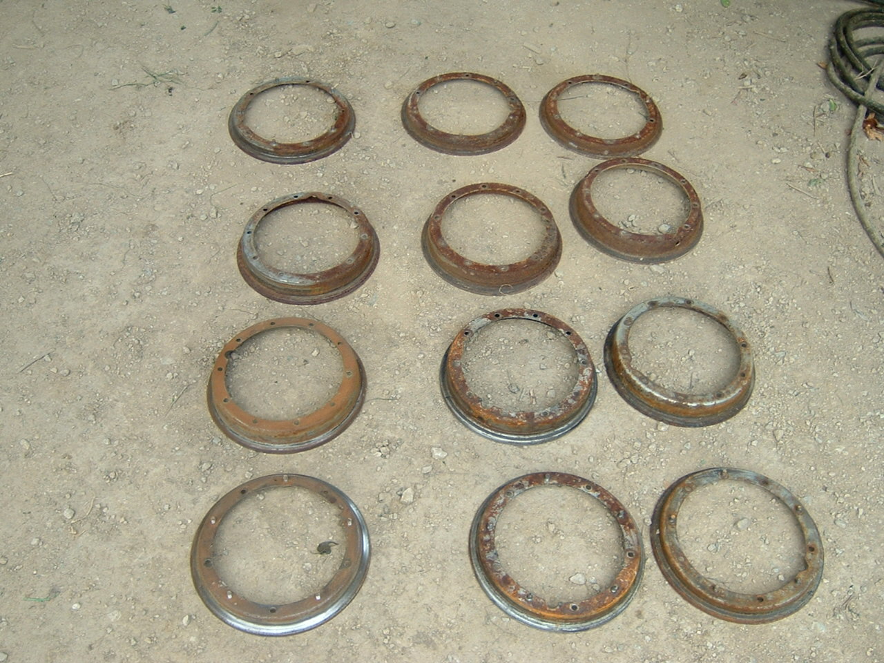

i pezzi di ruggine...
343,96 KB

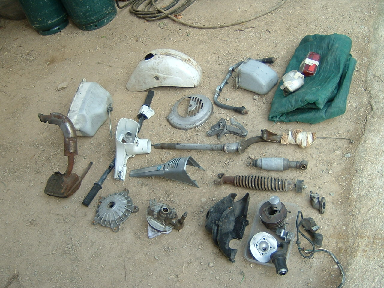

pezzi originali smontati..
342,78 KB
il telaio..
344,85 KB
spero che siano visualizzabili..io le vedo perch? ho l'adsl..non vorrei fossero troppo grosse per un 56k...
1 domanda: come diavolo si svita il rubinetto della benzina..il mio sembra imparentato col serbatoio...

ti sei prottetto, con sei ruote, eh eh eh eh se ? ruggine seria, quei cerchioni non valgono niente, perch? se li porti a sabbiare diventano un buco unico... se ? superficiale sei a posto...

le ruote della special sono in buono stato..quelle del primavera sono ruggine e basta..ho fatto una foto alla ruggine che ? uscita ad aprire una sola coppia di cerchi e a togliere copertone e camera d'aria..la foto devo averla da qualche parte per il computer..se volete posto anche quella..comunque grazie..
