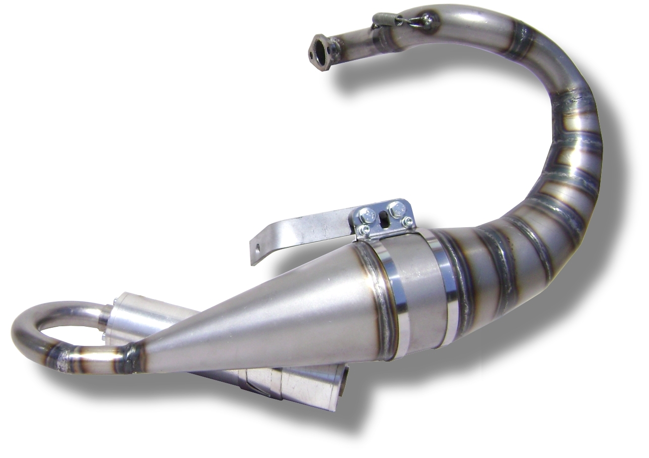

ciao a tutti ho appena acquistato su ebay una marmitta gf project, la speed race per la mia primavera.
la marmitta dicono che č andicata su motori elaborati per kit 130cc a 155cc.
dite che se io la monto sulla mia originale faccio una cazzata?

direi propio di sė
le gf project da quel che so sono espanzioni pure, cazzute, quindi serve una elaborazione equilibrata per poterla mettere

yes hai fatto una gran cazzata perchč č fatta per motori belli pompati con oltre 190 di scarico

ho un 130 polini semi nuovo.
mi tocca montare quello quindi per poterla usare.
il carburatore lascio l'originale 19?

invece una polini o proma a banana potrei metterla sull'originale?

Si quelle le puoi montare....anche se il mio consiglio sarebbe quella di mettere su un 130 polini con 24 e raccordare per bene i travasi e lavorare l'albero
Il carburatore da 19 č ridicolo per una espansione del genere
Diciamo che tutto il motore andrebbe "adeguato al rialzo" alle caratteristiche di questa bella espansione. Perō, visto che ce l'hai, potresti anche fare un tentativo di montarla cosė com'č e vedere come va: la meccanica talvolta riserva piacevoli sorprese!

se non vuoi cambiare GT metti la Proma e alza un po il getto max
altrimenti vai di 130 polini raccordato e slimazzato sullo scarico con 24 e metti la GF!

anche un 28 secondo me se lo beve..

non andrebbe bene lo stesso,per come lavora sta marmitta la conf. giusta sarebbe
polini 130 basettato di 2mm con sarico allargato
albero fortemente anticipato con circa 200°di apirazione totale(130/70)
un carburatore dal 28 in su
sqish portato a 1mm
e campana 26/69 con quartino
cosi avresti un motore in grado di sfruttarla

Provala tanto ormai l'hai comprata...
se la prova ci perde solo...con il gt et3 propio non va
