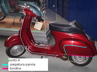

A me si era tagliato pure con il 50 del primaserie rettificato a 42 (60cc) e il 16/16. Quindi se devo tagliarlo con un 75 o con un 90 preferisco tagliarlo con un 90 tanto dopo 7-8cm si ferma.
Comunque io, prima di farla verniciare, ho saldato un tondino in ferro pieno dietro alla pancia per rinforzarla e non ho nessun problema, per questo lo consiglio a tutti i possessori di small tipo special, n, r, l, primavera... |

| ehi Ste, cos'è 'sta storia del tondino? Hai una foto da vedere? |

Una foto non ce l'ho perchè ormai la vespa è vernicata.
Comunque vi spiegherò meglio. I nostri vespa si tagliano sempre sulla pancia destra (punto A) lungo la piegatura della pancia (azzurro) così per rinforzala si salda dietro la pancia lungo la linea rosa un tondino in ferro. L'estetica non si penalizza per nulla, essendo saldata dietro non si vede ed è molto utile.
PS alcuni mi dicevano che si tagliava per il calore della marmitta che facendo dilatare il metallo e poi facendolo restringere con il freddo si tagliava nel punto più debole, la piega.
