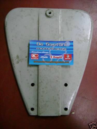

ho trovato in rete questa piastra sella
A me sembra il modello
per le selle a triangolo in uso sui primi modelli 50 anni 63/64
Epuure il venditore specifica chiaramente che è una piastra originale per montare il sellone lungo sulla 50L ......
L'ho anche chiamato e mi ha confermato ciò che ha scritto in inerzione
a me sembra strano ..... boh ???
Qualcuno sa dirmi di +
ecco la foto ciao ciao
19,01 KB

Secondo me hai ragione tu Alfred..
Che io sappia non serve nessuna staffa per montare il sellone lungo.
Questa assomiglia molto alla staffa per il sellino singolo.

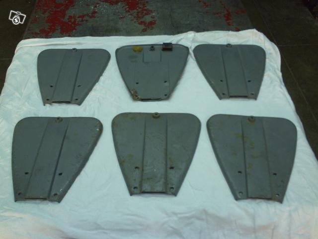

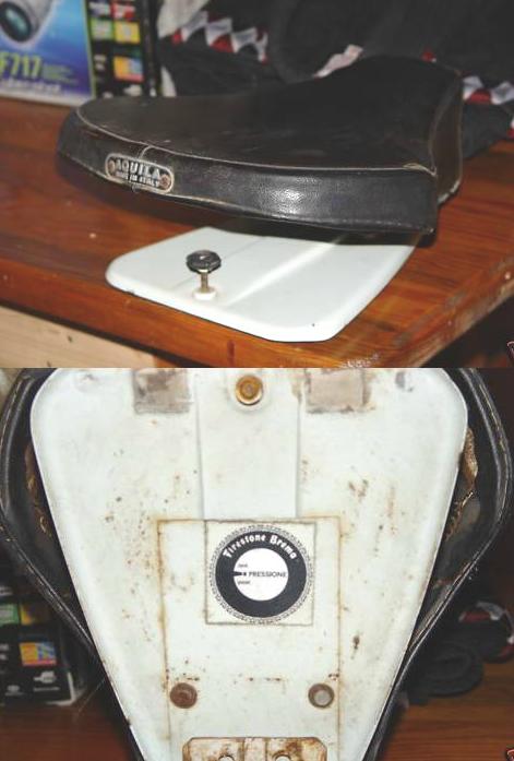

Ho messo a confronto altre piastre x 50 corte
ed effettivamente a me sembra quella x la corta...
però..... magari ha ragione il venditore
volevo capire se effettivamente è come dice lui o meno ..
ecco 2 foto di piastre x sella singola e la 3^foto del dubbio
29,02 KB
40,64 KB
19,02 KB

Inserito il - 04/12/2009 : 20:38:47  Mostra Profilo Invia a supergira un Messaggio Privato
Io rimango della mia (che è poi la tua) idea.
Sulla 50 R monto la sella lunga e non assolutamente nessuna piastra..
Aspettiamo pareri più autorevoli..

questa mi è assolutamente nuova,non ho mai visto nessuna piastra sotto il sellone lungo

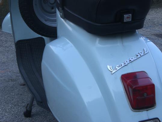

è nuova anche per me!o forse sarà per un tipo di sellone particolare...
io in effetti sulla mia 50l ho il sellone dell'et3!
mah..sono curioso anch'io...

Per me è la piastra del sellino. Il sellone non ha piastre di sorta, si avvita direttamente la cerniera anteriore sullo chassis.

risolto :
mi ha richiamato e si è scusato x l'errore
mi ha lasciato le misure che confermano le mie/nostre tesi : piastra x sella 50 singola ....
