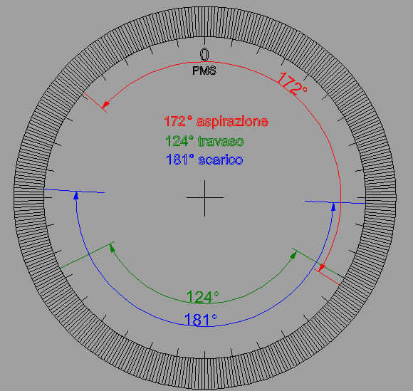

Inserito il - 29/11/2009 : 23:06:32
Le fasi sono queste:
 73,53 KB
Premetto che la marmitta restera' la proma, non ho intenzione di montare un'espansione.
Dalle vostre risposte mi sembra piu' sicuro non toccare la fase di scarico...onde evitare sorprese... |

Inserito il - 30/11/2009 : 13:14:03
infatti come avevo predetto,di anticipo sull'albero sei a 49°(avevo detto 50..)
scondo mè se anticipi ancora fino a 60° avrai un motore con molto piu tiro ai bassi,e magari per compensare un pelo,anche 5/6 gradi in piu sul ritardo!
per lo scarico io ti direi di tenerti così come sei,anche con il travaso...sei gia perfeto cosi come sei!è un motore ben proporzionato gia di suo nelle fasature,non avrebbe senso andare a toccare ulteriormente! |

Bruno...non vorrei mai mettere in dubbio le parole del Maestro, ma...sicuro di non aver fatto confusione tra anticipo e ritardo?? A me da quel grafico sembrerebbe 123° di anticipo e 49° ritardo, sbaglio?
A parte ciò, anche secondo me alzare solo la fase di scarico, avrebbe poco senso...anche perchè la fase di aspirazione poi rimarrebbe poco proporzionata rispetto allo scarico . Dunque Zac, visto che hai detto che quest'anno non vuoi riaprire il blocco (ma...ne sei sicuro?? ), ti direi anch'io di non toccare niente, ma piuttosto di provare col il pignone da 28: visto che dalla tua descrizione sembrerebbe un motore molto coppioso, otterrai una prima più adeguata alle tue esigenze, e forse riusciresti a guadagnare qualche kmh di velocità a parità di regime
