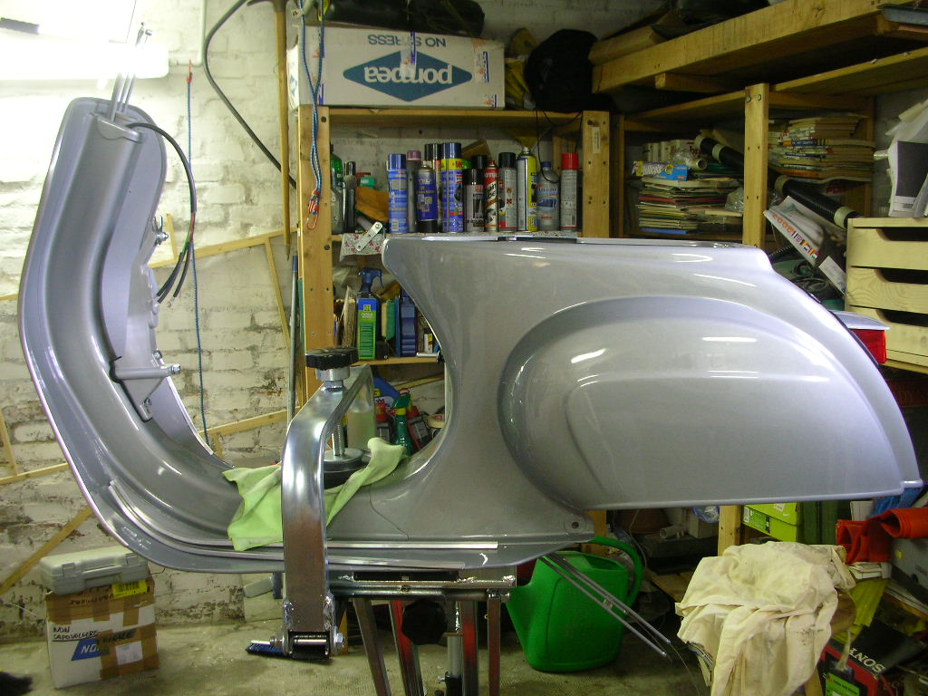

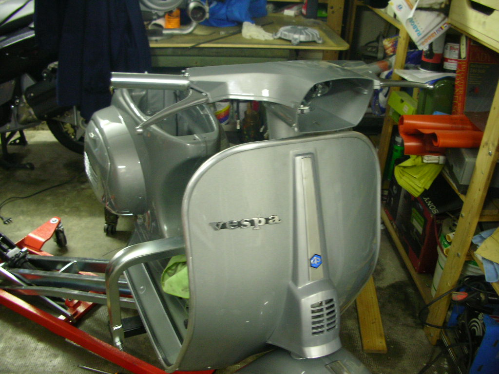

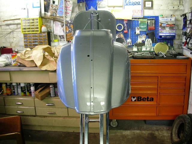

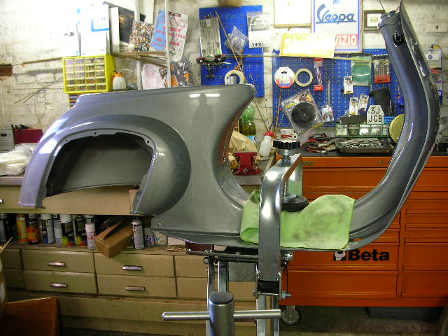

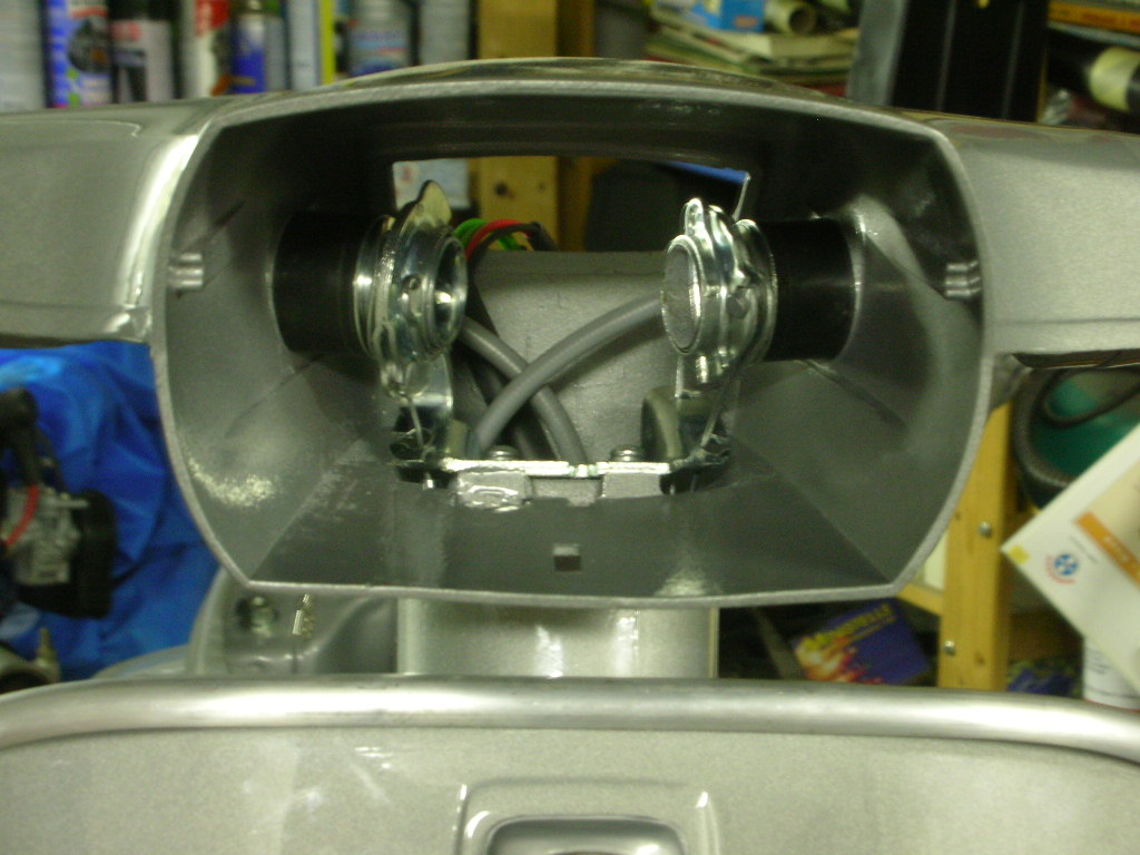

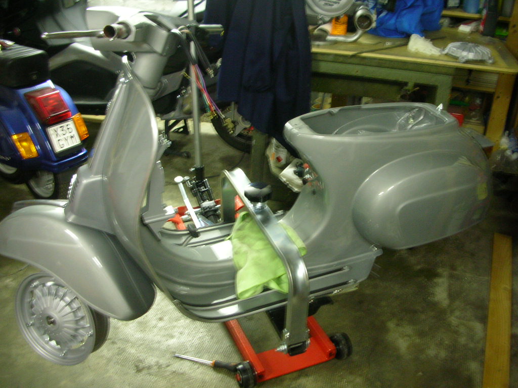

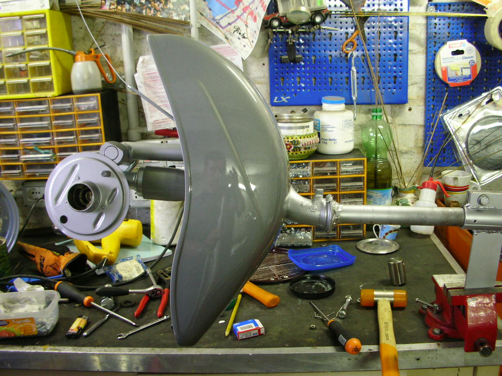

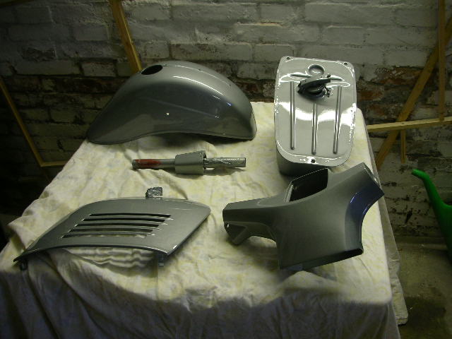

Inserito il - 11/04/2010 : 19:20:47  Mostra Profilo Invia a cesare1968 un Messaggio Privato
92,44 KB
96,18 KB
81,24 KB
84,87 KB
94,09 KB

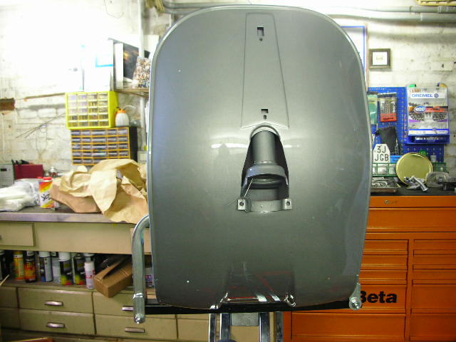

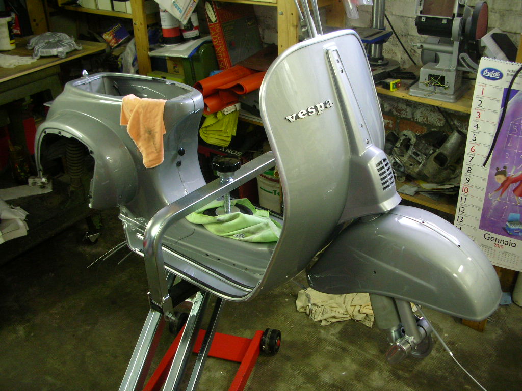

ECCO A VOI IL TELAIO VERNICIATO CHE NE DITE?

Inserito il - 11/04/2010 : 20:08:38  Mostra Profilo Invia a djgonz un Messaggio Privato
eheh vedo che anke tu hai il telaio pronto... anke io oggi ho verniciato il mio...
bel colore il chiaro di luna

Inserito il - 11/04/2010 : 20:23:20  Mostra Profilo Invia a cesare1968 un Messaggio Privato
il suo proprietatio se ne innamorato

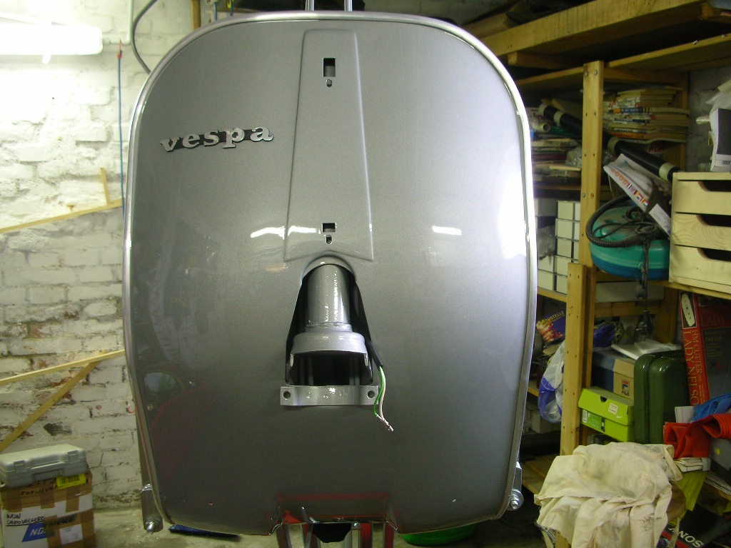

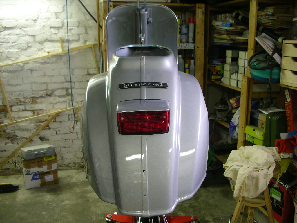

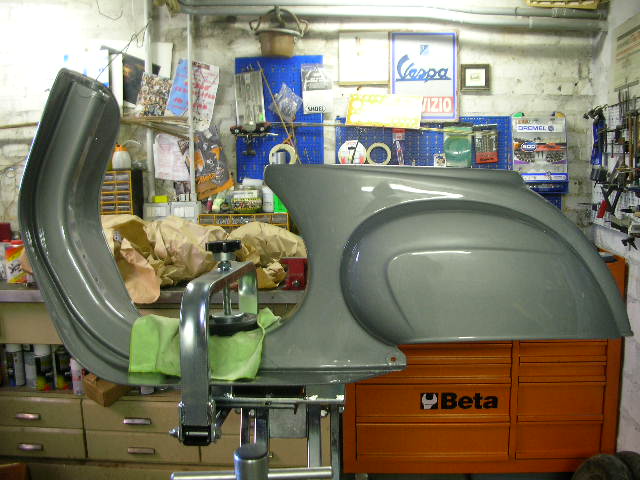

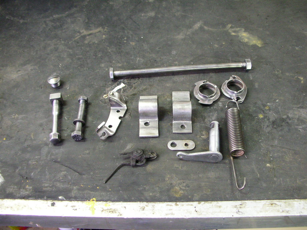

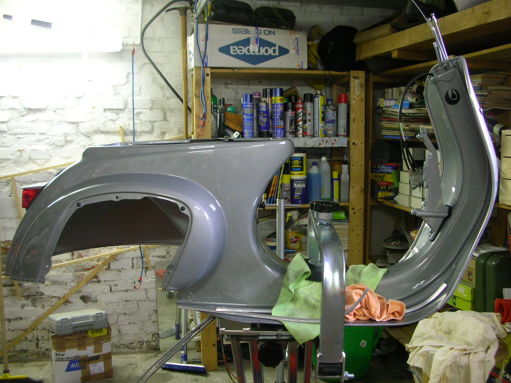

Inserito il - 09/05/2010 : 21:35:46  Mostra Profilo Invia a cesare1968 un Messaggio Privato

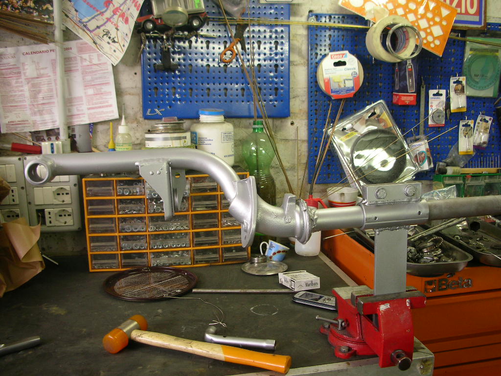

ecco un avanzamento lavori.
171,84 KB
185,5 KB
173,55 KB
187,58 KB

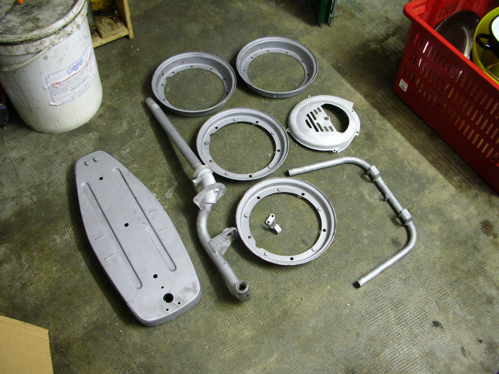

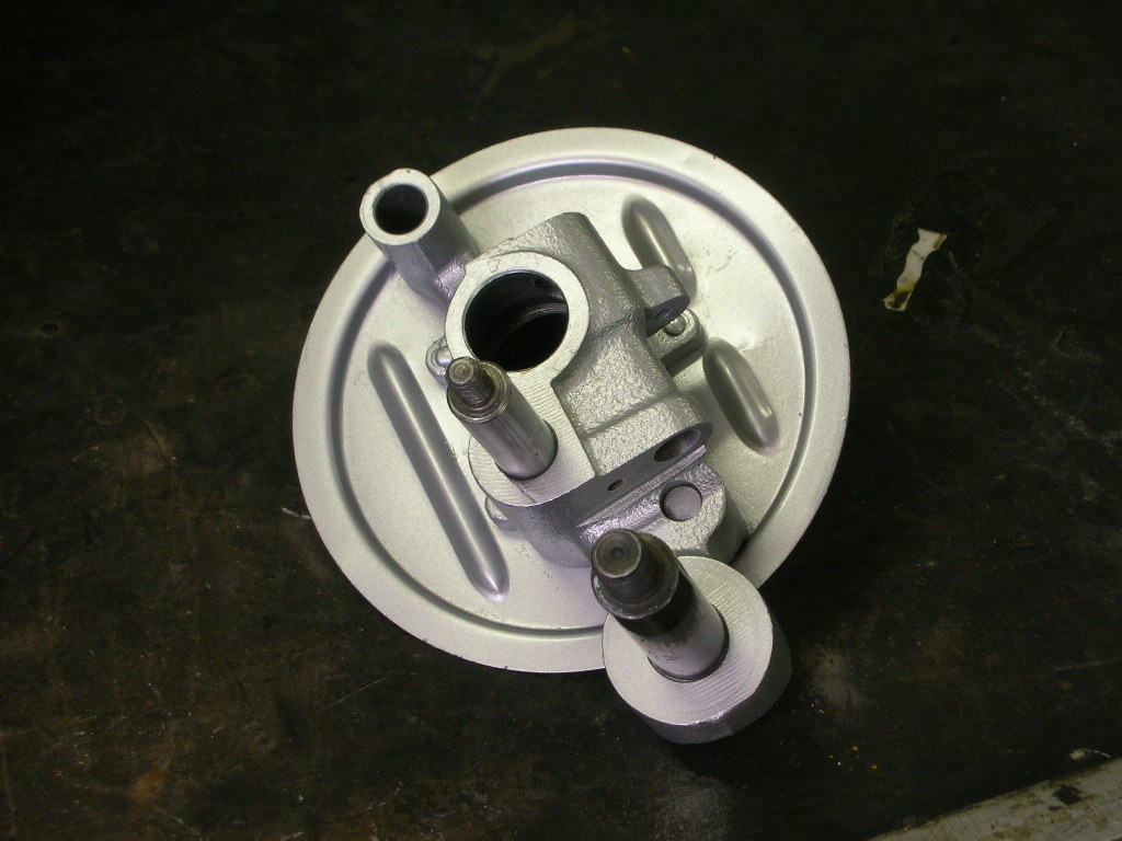

poi sto preparando i particolari per la zincatura e sabbaitura in ordine le foto:
193,89 KB
194,66 KB
per il momento qeusto è quanto

Inserito il - 09/05/2010 : 21:55:30  Mostra Profilo  Visita l'Homepage di poeta  Clicca per vedere l'indirizzo MSN di poeta Invia a poeta un Messaggio Privato
ACRILICUCCIA la ragazza, ma bella, la SELLA è INDECIFRABILE.

Inserito il - 09/05/2010 : 23:04:59  Mostra Profilo Invia a cesare1968 un Messaggio Privato
si caro poeta la verniciatura è acrilica la sella non vorrei dirti una fesseria ma ti faro sapere con piu sicurezza sotto c'è un adesivo tondo con scritto NISA puo essere che facessere anche le selle lunghe per la primavera o ET3?

tonysubwoofer
off.mecc.trapanese
Prov.: Trapani
Città: Erice
3172 Messaggi
Inserito il - 10/05/2010 : 13:42:05  Mostra Profilo  Visita l'Homepage di tonysubwoofer  Clicca per vedere l'indirizzo MSN di tonysubwoofer Invia a tonysubwoofer un Messaggio Privato
peccato per la lucentezza......
Cmq molto bene.

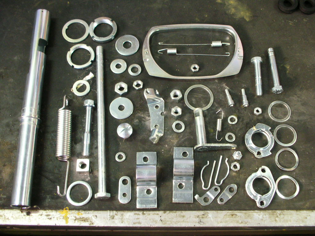

Inserito il - 30/05/2010 : 17:05:33  Mostra Profilo Invia a cesare1968 un Messaggio Privato
ariecchime con particolari zincati
191,32 KB
192,21 KB
alla prox!

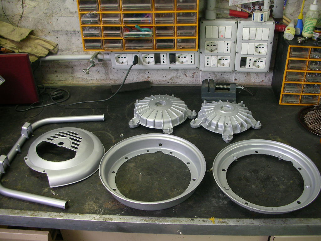

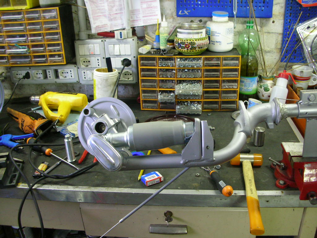

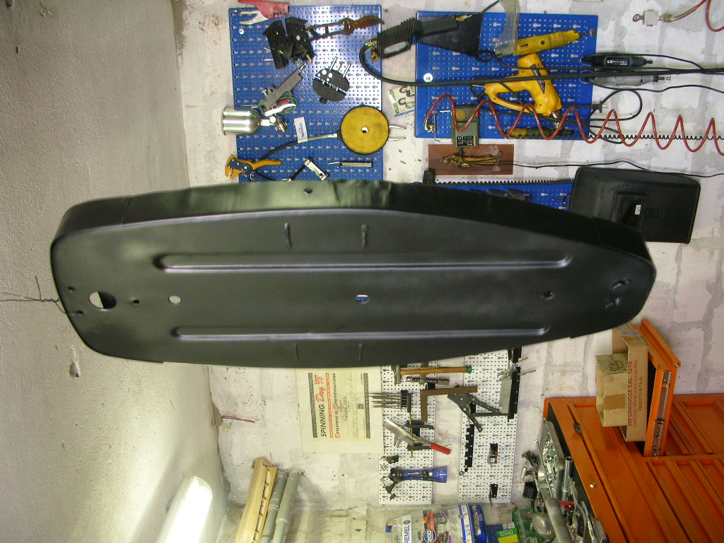

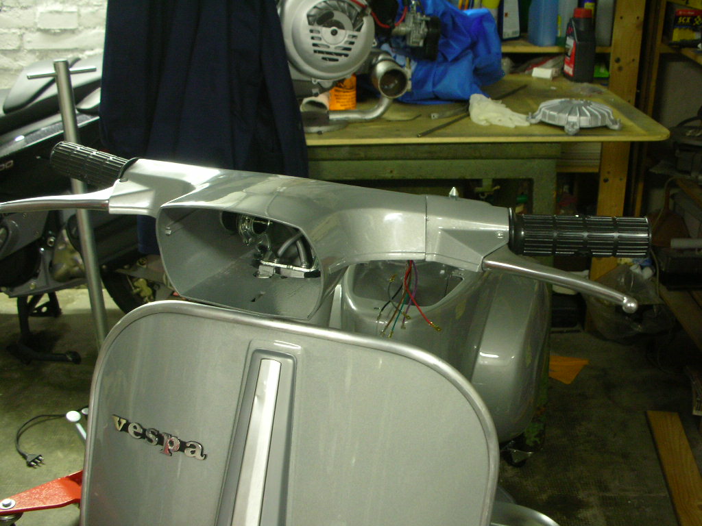

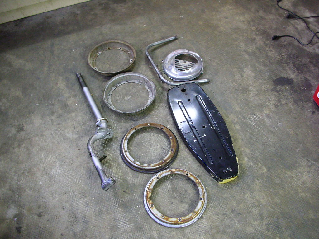

Inserito il - 17/06/2010 : 08:39:45  Mostra Profilo Invia a cesare1968 un Messaggio Privato
ecco un altro avanzamento dei lavori

Inserito il - 17/06/2010 : 09:30:52  Mostra Profilo  Visita l'Homepage di poeta  Clicca per vedere l'indirizzo MSN di poeta Invia a poeta un Messaggio Privato
....la piastra ferma guaine all'interno del manubrio, la molla cavalletto e le ghiere cuscinetto di sterzo andavano BRUNITE e non ZINCATE, i numeri telaio andavano su colore FONDO e non in tinta, il cavalletto andava ZINCATO e non VERNICIATO!
Stupende le leve dritte a pallino medio originali e il coprivolano vecchio tipo, verrà una Specail di quella da INVIDIARE.

Inserito il - 17/06/2010 : 12:04:02  Mostra Profilo Invia a cesare1968 un Messaggio Privato
grazie dei consigli
