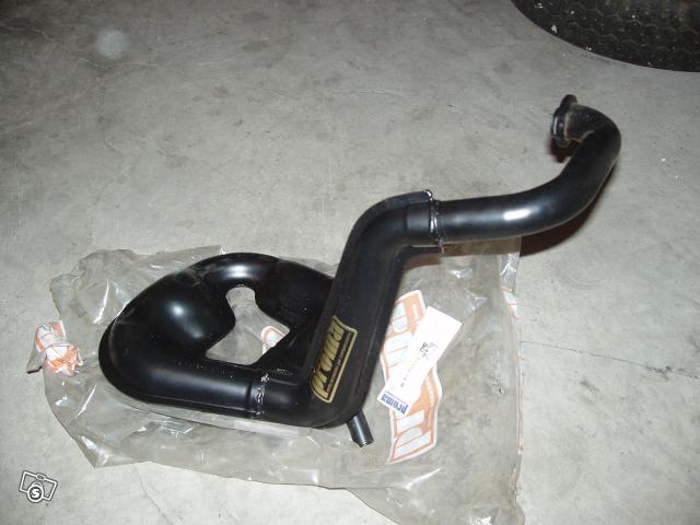

Bè mi sembra di aver capito che con quei rapporti non otterrò velocità altissime!
se gli montassi questa marmitta?
38,95 KB
cosa ne dite li prenderei 5km/h????

Inserito il - 28/11/2009 : 19:09:21  Mostra Profilo Invia a grandeveget un Messaggio Privato
Se al momento hai un padellino sito li guadagnerai senz'altro. ricorda di ricarburare per la nuova marmitta (aumento del getto max di qualche punto).
