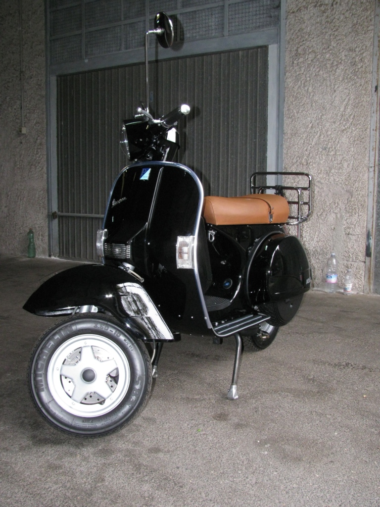

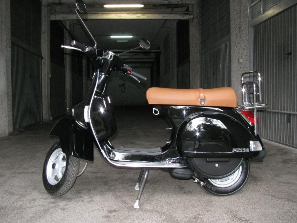

E finalmente dopo tanto tempo posso ripresentarvi la mia vespa!
Ne sono molto orgoglioso. E' venuta proprio bella!
Mi manca solo il tappo del mozzo posteriore che mi sono perso nel giro di prova... In effetti devo dire che l'ho finita già qualche tempo fa, ma una fastidiosissima perdita dal carburatore mi ha costretto a rimetterci le mani.
Con l'occasione ho montato una sorta di catetere che evita che l'olio accumulato nella vaschetta vada ad imbrattare il motore, sempre
sperando che comunque non debba mai entrare in funzione...
Una volta finita, la vespa è stata lavata e lucidata con una linea di prodotti professionali della 3M. Mi sono costati l'ira di Dio, ma ve li consiglio davvero perchè sono fantastici!
Perdonatemi la qualità delle foto, scattate al volo in un locale semibuio in un piovosissimo weekend.

Inserito il - 29/11/2010 : 21:31:48  Mostra Profilo  Visita l'Homepage di poeta  Clicca per vedere l'indirizzo MSN di poeta Invia a poeta un Messaggio Privato
Togli il CATETERE, quelle SCARPE IN ALLUMINIO e quella PAPERA dallo SCARICO!
E forse ti dirò che è bella....

Inserito il - 29/11/2010 : 21:41:30  Mostra Profilo Invia a manuelito1979 un Messaggio Privato
ahahahaha no no!!
Le scarpette d alluminio le trovo a dir poco eccezionali. In un anno avevo fatto fuori già 2 coppie di gommini!
La "papera" mi mantiene il cerchio molto più pulito ed il catetere... serve a non farmi imbrattare tutto il motore!
Paolè, mò non farmi l'intollerante eh! Sulla signorina mi posso ancora divertire! Quando avrà compiuto la maggiore età giuro che la faccio tornare come mamma Piaggio l'ha fatta.

Inserito il - 29/11/2010 : 21:58:50  Mostra Profilo Invia a dave un Messaggio Privato
bellissima, mi fa piacere per te che sia ritornata come nuova!! quoto però poeta...

Inserito il - 29/11/2010 : 22:02:07  Mostra Profilo  Visita l'Homepage di poeta  Clicca per vedere l'indirizzo MSN di poeta Invia a poeta un Messaggio Privato
Mò te li scaglio TUTTI contro...
C'ha pure il PORTAPACCHI E DI CERTO DIRA' CHE E' COMODO!!!!!!
, ma dai che è BELLISSIMA, scherzavo....
a quando una bellA sella YANKEE BIANCA'
Anche se la marrone del my è cafoncella di suo direi!
Che BASTARDO ceh sono! Mi permetto perchè ti conosco, è tornata come nuova la tua PX e brilla di PASSIONE!

Inserito il - 30/11/2010 : 09:02:04  Mostra Profilo Invia a manuelito1979 un Messaggio Privato
Lo vedi Paolè? Sono tutti con me
Allora, i prodotti della 3M sono questi:
50417 tappo verde, pasta abrasiva per rimuovere piccoli graffi e imperfezioni;
80349 tappo giallo, polish per ridare lucentezza e profondità alla vernice;
50383 tappo blu, polish di superfinitura, antiologrammi.
Da passare a macchina (con estrema attenzione) o a mano con ovatta. Una volta steso e lavorato, levate ogni traccia di prodotto con dell'ovatta pulita. Da non passare assolutamente su plastica porosa. Visto che comunque sono prodotti che vanno a consumare la vernice, mi raccomando di passarli giusto un paio di volte l'anno. Una volta finito il trattamento avrete una vernice davvero extrabrillante, ma non protetta. Vi consiglio quindi di stendere alla fine una bella mano di cera, magari alla carnauba. Ad ogni successivo lavaggio basterà passare di nuovo la cera e la lucentezza rimarrà inalterata nel tempo.
Ognuno di questi flaconi è da 1L e costa sui 35 euro. Io li ho trovati in un negozio di fornuture per carrozzieri a via Sannazzaro, a Roma.
Per il catetere, ho praticato un foro da 4.5mm sulla vaschetta, nella zona immediatamente sotto il gommino che fa da passaparatia della vite di regolazione della miscela aria-benzina. In quel foro ho incollato con colla epossidica un rinvio a 90° con attacco tubo preso da un carburatore di un vecchio frullino. Qualora (e spero di no) la vaschetta si riempisse d'olio, colerà lungo il tubicino e non mi imbratterà più il motore.
Per le foto datemi tempo...
Per i piedini, avevo pensato di verniciarli, ma poi ho pensato che la vernice lì sotto durerebbe troppo poco per via della continua abrasione col suolo e con le scarpe. E poi cromati sol nero non ci stanno troppo male, dai...
