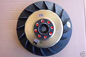

aaah quindi la chiave che tiene l'estrattore va a svitare, e la chiave che agisce sul bullone va ad avvitare, perfetto così non c'è bisogno che nessuno tenga bloccato il volano! che idiota non c'ero arrivato!
cosa sarebbero i chiodi intorno al dado?

Inserito il - 07/11/2009 : 21:52:26  Mostra Profilo Invia a n/a un Messaggio Privato
inserisco la prima foto che mi capita sotto mano, ti ho segnato in rosso i chiodi ai quali mi riferivo, tengono acccoppiati cono e volano.

Inserito il - 07/11/2009 : 22:11:41  Mostra Profilo Invia a vitto93 un Messaggio Privato
bene bene, grazie ragazzi proverò così
