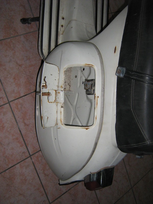

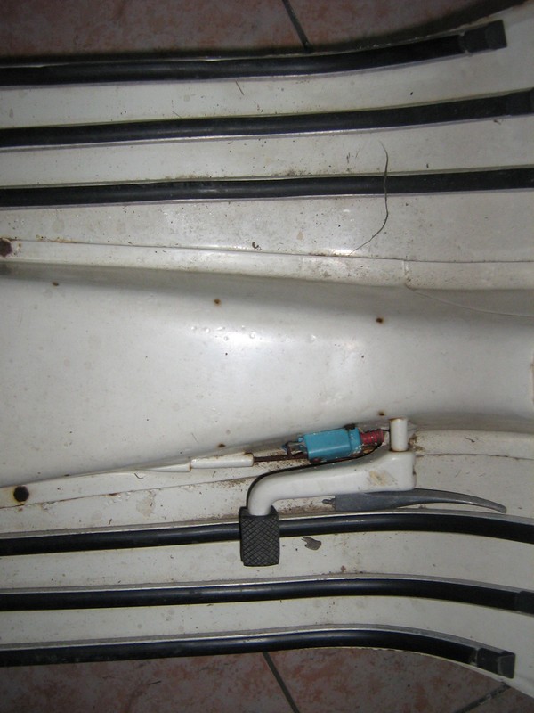

Mi sono iscritto da poco a questo forum proprio grazie ai suoi messaggi che mi hanno fatto comprendere tutta la vostra competenza nel settore. Proprio per questo vorrei chiedere una valutazione su questa vespa e cioè se è possibile fare un restauro conservativo?

a giudicare dal parafango è una GL (fregi curvi)
evidentemente è già stata riverniciata e quindi non puoi fare un Restauro conservativo.
però sembra messa su benino...
almeno non è marcia.
DOC e Targa in regola?

bella vespetta...quoto Poeta li ci vuole una sabbiata e una riverniciata...

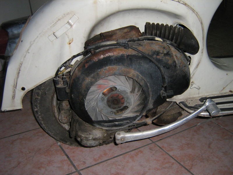

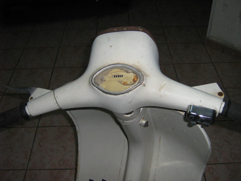

Altre foto
103,94 KB
104,3 KB
84,86 KB
Motore completamente bliccato, qui sarà dura

vedute nuove FOTO, subito quindi due notizie semi-buone ed altre cattivelle...
Il raddrizzatore è presente, manca del coperchio ma si trova riprodotto in metallo su un sito tedesco (SIP Scootershop), il devio luci sul manubrio è l'originale Siem, manca la batteria e il fermo batteria, il piattello di chiusura dei fori di ispezione /regolazione puntine sul volano (pezzo raro), la bobina è di CIAO la sua ha due fili e cavo AT candela, l'interruttore STOP è quello del pedale di una PX, quindi si presuppone che abbiano fatto qualche disastro sull'impinato elettrico (alle solite), la marmitta gira dietro quindi è di SPRINT VELOCE o similare (GTr).
IMPORTANTE Verificare sigla motore.

per me è da sabbiare e farla come dio comanda.
