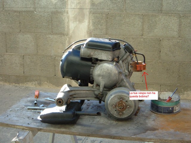

Inserito il - 01/11/2009 : 14:35:57  Mostra Profilo Invia a djgonz un Messaggio Privato
81,82 KB

Inserito il - 01/11/2009 : 14:55:33  Mostra Profilo Invia a djgonz un Messaggio Privato
Wyatt87 ha scritto:
uhm se non c'è la bobina esterna si tratta di un motore vna... ma sei sicuro?!
anke a me sembra strano che non abbia la bobina esterna... aspettiamo che veda la mia foto...

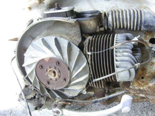

Inserito il - 01/11/2009 : 19:43:39  Mostra Profilo Invia a n/a un Messaggio Privato
OK si vede
così è come si presentava. Non è visibile la parte dove esce il cavo candela, ma vi posso assicurare che non aveva bobine esterne. Con quella vespa ci sono nato, quindi escludo che ci siano state sostituzioni di motore o altro. Non so dirvi altro
P.
40,34 KB

la vnb5 ce l'aveva la bobina esterna... quante marce ha?

quindi il motore è indubbiamente il suo... x la bobina guarda nel retro del motore, deve esserci una bobina nel quale esce il cavo candela... come nella mia foto insomma...
Città: arborea
10 Messaggi
Inserito il - 02/11/2009 : 18:39:46  Mostra Profilo Invia a n/a un Messaggio Privato
si, ti sei spiegato bene,
no la mia esce direttamnete con il cavo candela senza nessuna bobina esterna, tra l'altro è abbastanza grande.

quindi il tuo cavo candela parte dal gruppo, esce dal foro apposito nel carter e va alla candela... moltro strano, ora non sono sicuro che la vnb5 avesse la bobina esterna, ma mi sa che quel gruppo è stato cambiato... prova a chiedere a poeta...
Città: arborea
10 Messaggi
Inserito il - 03/11/2009 : 20:49:26  Mostra Profilo Invia a n/a un Messaggio Privato
si, ho recuperaro una foto dove si vede bene.
22,05 KB
