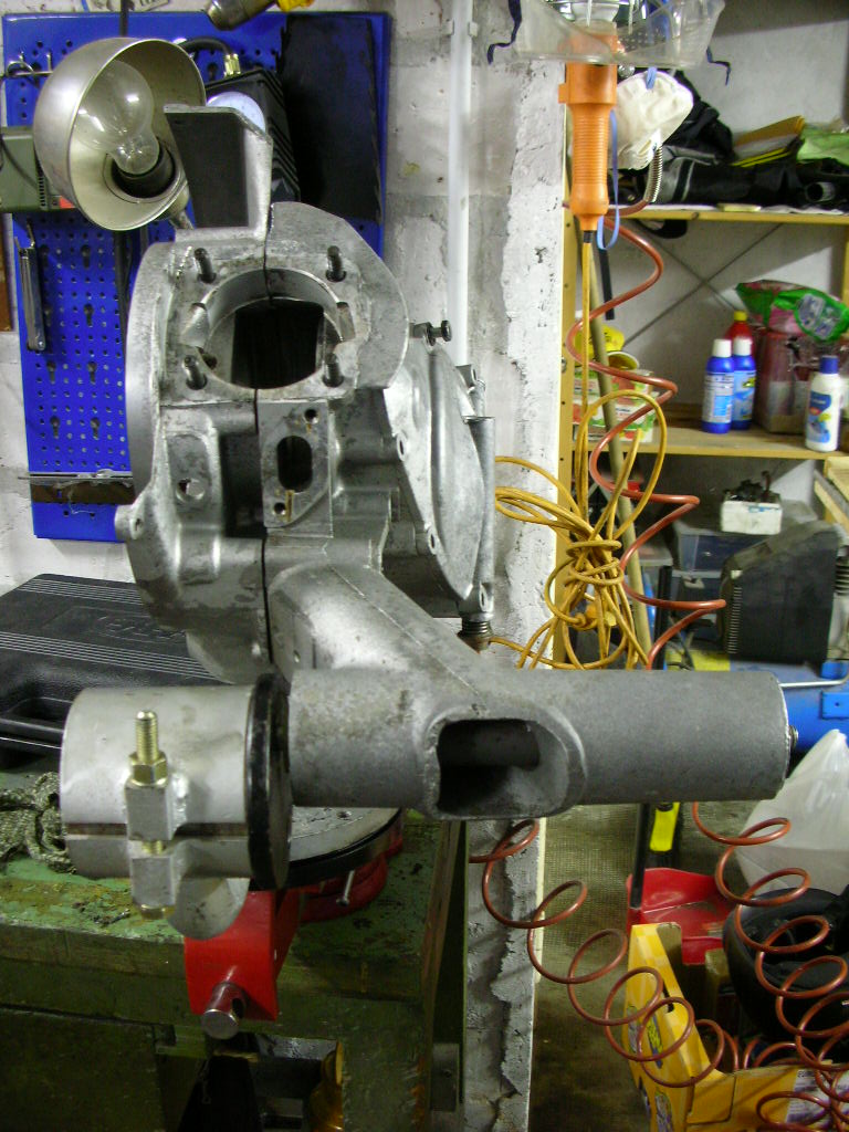

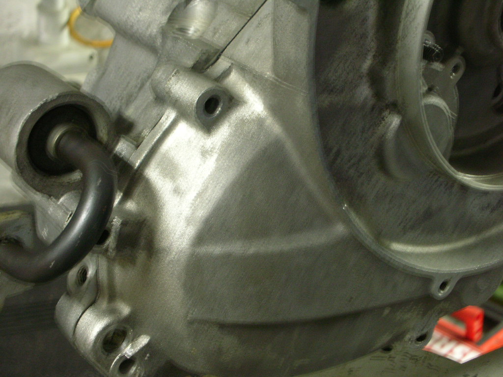

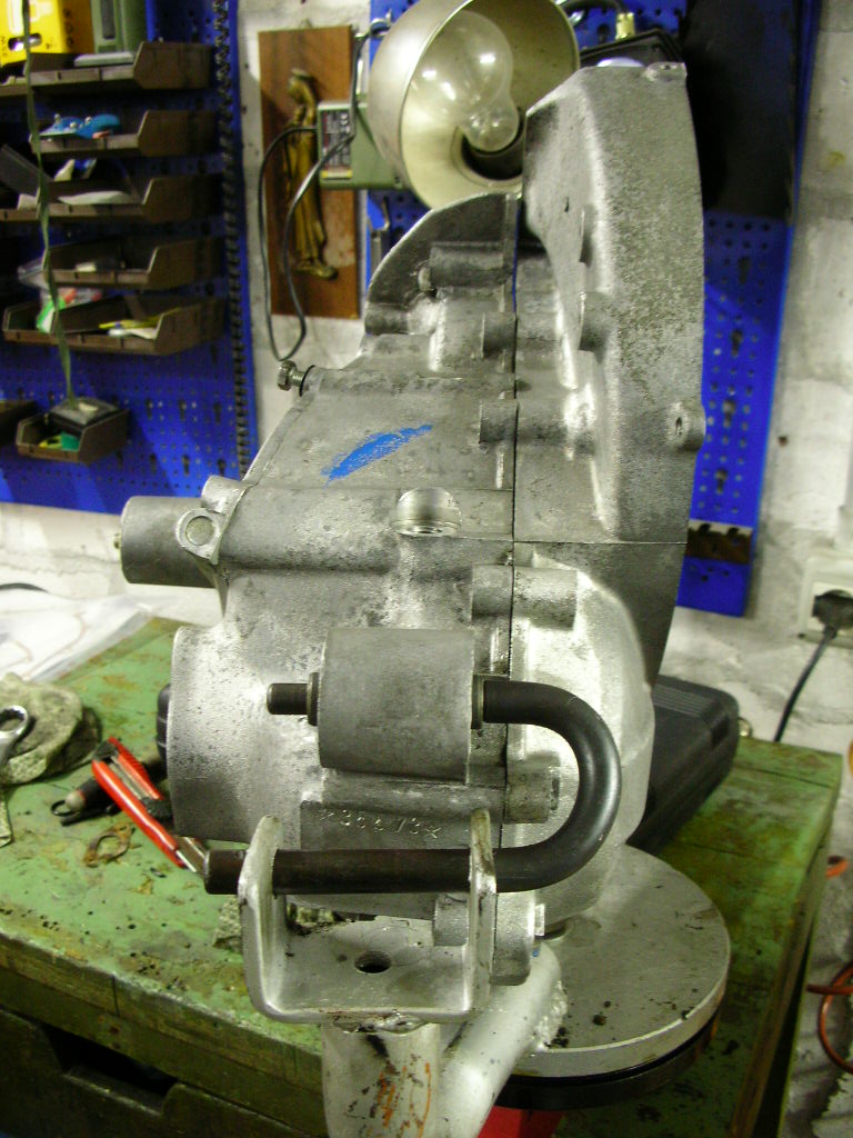

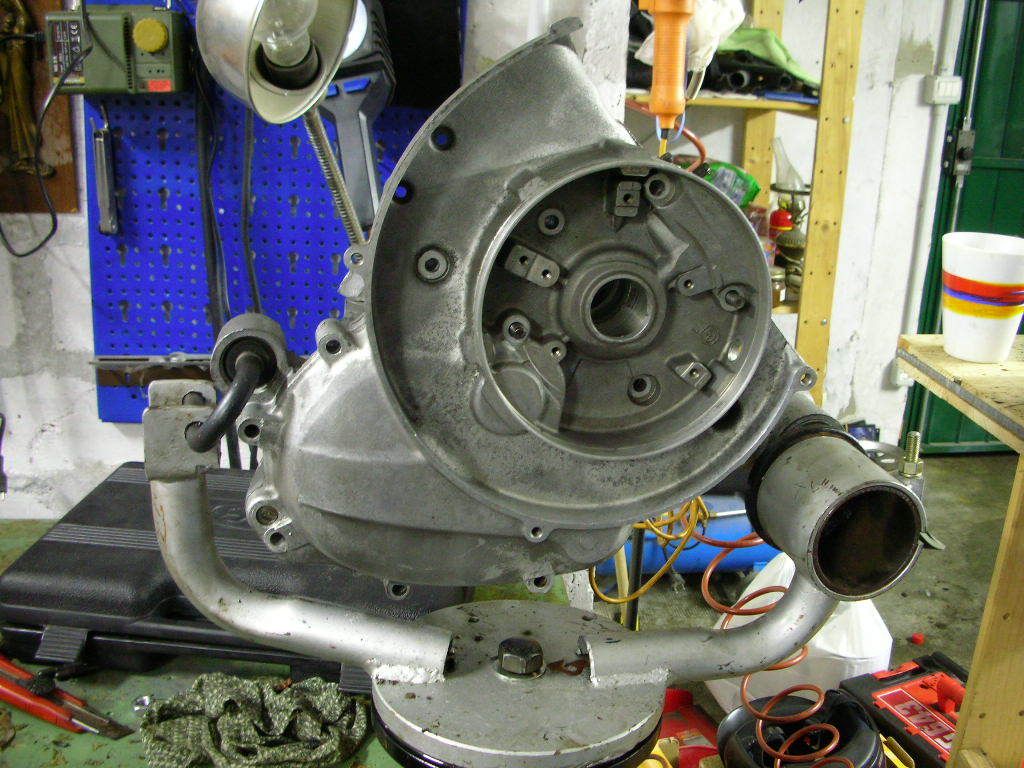

ECCO QUESTE SONO LE FOTO DEI CARTER LAVATI ORA DATEMI I VOSTRI PARERI

sono stupendi, che c'è che non va?

SONO TUTTI A CHIAZZE

è normale, hanno pure loro 40 anni!
Inserito il - 05/11/2009 : 20:56:23  Mostra Profilo Invia a XXX VESPA XXX un Messaggio Privato
sono belli cosi...

ma che cavolo è quella striscia azzurra? anche i miei carter ce l'hanno e non solo i miei...

A me piacciono molto! anzi, ottimo lavoro!!!
Vedrai che una volta montato tutte, le chiazze non risaltano così, ed avrai un motore degno della tua vespa 40enne!!!
