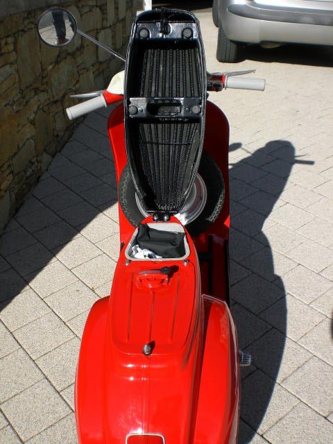

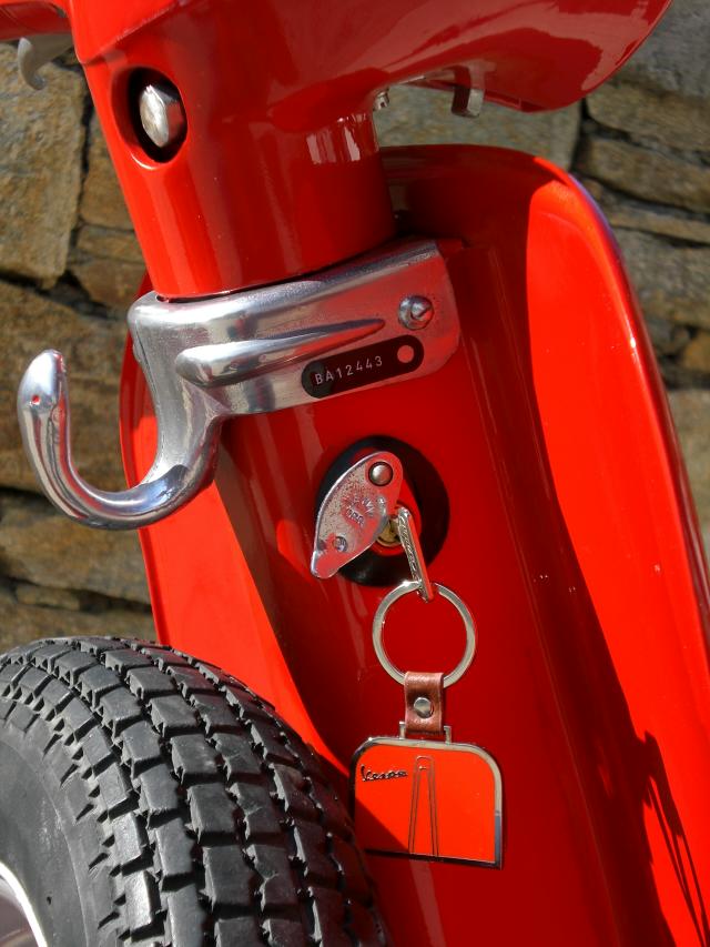

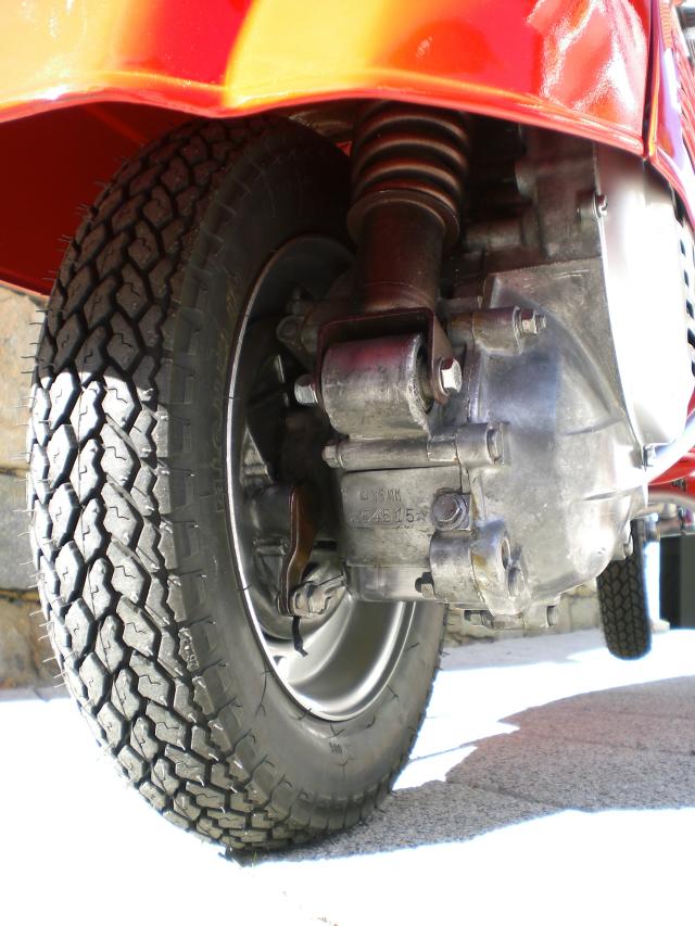

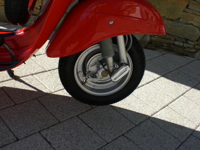

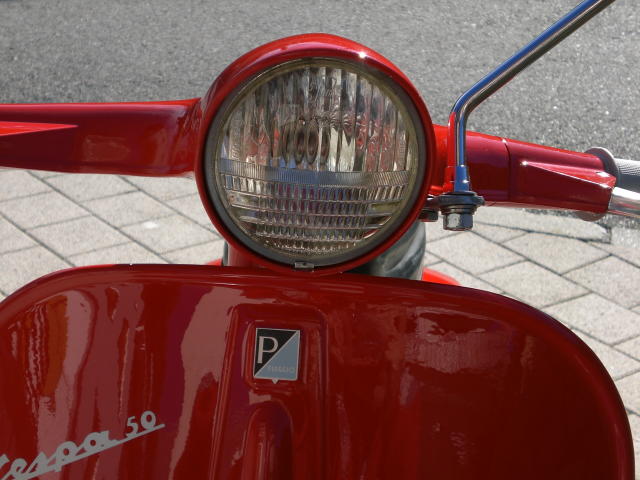

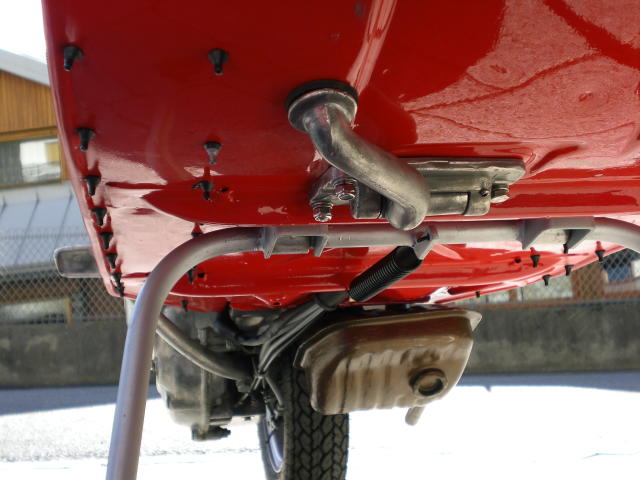

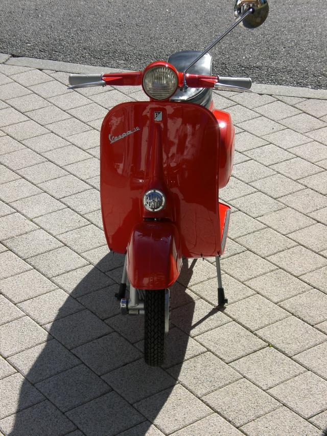

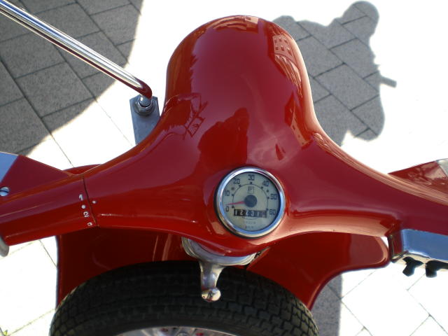

per la mia soddisfazione ed i vostri occhi ecco una carrellata di foto fatte alla luce naturale dell'ultima rinata VESPA 50-N (corta) immatricolata 12.11.1964 le sequenze del restauro le trovate nella sezione "vespa restauro - notizie storiche" nel post : 50n corta 1964 - altro restauro
Non č perfettissima come vorrebbe il sommo POETA (non č nitro ed altri particolari) ma sono contento come un bimbo che rimira il suo giocattolino nuovo
 (e dire che ho appena superato le 48/lune)

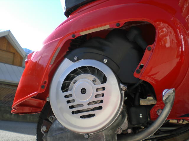

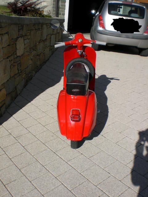

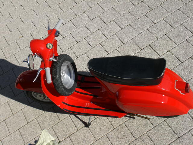

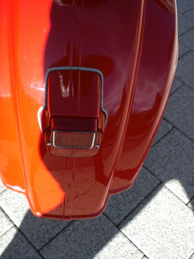

vite del contakm, la testa č troppo spessa le vitine del fanale posteriore non mi sembrano le sue originali leveraggio del freno anteriore verniciato di grigio e quello posteriore montato al contrario e il bullone dell'ammortizzatore posteriore da 8 col dado autobloccante
e la guarnizione del fanale posteriore....dai potevi cambiargliela, va bene l'originalitā, ma vuoi mettere una vespa tirata a nuovo e la guarnizione tutta sbriciolata??
in gamba
ciao |
alfred
Cittā: quasi svizzero (ma ancora ITALY)
1436 Messaggi |
Inserito il - 26/10/2009 : 21:31:11
vite del km, la testa č troppo spessa vero mi mancava
le vitine del fanale posteriore non mi sembrano le sue originali non ti saprei dire erano incluse nel fanale che ho preso corpoin metallo marcato siem e plastica bosatta (sigh)
leveraggio del freno anteriore verniciato di grigio vero ... a dirla tutta anche il cavalletto ... sigh
e quello posteriore montato al contrario ops questo mi era sfuggito
e il bullone dell'ammortizzatore posteriore da 8 col dado autobloccante   (picchierō il fratellino... sė, sė
č giā in previsione di cambiarla, idem cavalletto [;)]
in gamba ciao
anche a te saluti ciao [/quote]

| STUPENDA, la forcella ant...perō....sarā forse un effetto ottico? |
