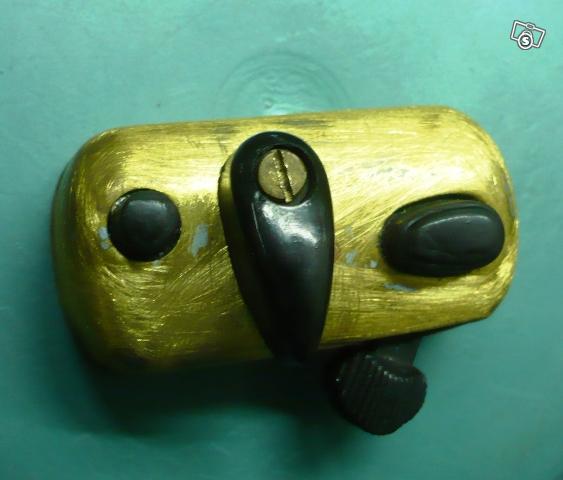

Scusa Wyatt, su delle foto pubblicate su questo forum ho visto su una vba1t il devioluci dello stesso colore della carrozzeria. A me non risulta te cosa ne pensi |
Città: XXX
9999 Messaggi |
Inserito il - 21/10/2009 : 19:51:58
è giusto in tinta... probabilmente il tuo sarà stato sostituito con uno più moderno... quello giusto è questo

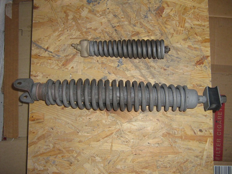

Gentilmente vorrei chiedervi come vanno restaurate le molle? Quella anteriore và zincata e quella posteriore sempre zincata nera? Grazie |

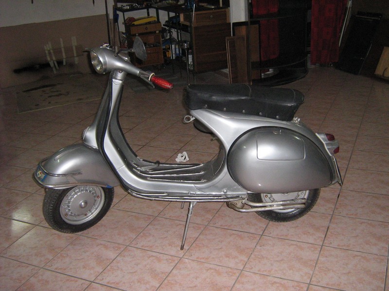

Questa è stata il mio primo grande amore....... la foto che vedete è stata scattata appena comprata, ora stà un po meglio. Appena posso metto le foto del restauro finito. Ho iniziato ad incazzarmi con il carrozziere 1300 euri per una verniciatura di mer....fra l'altro non mi ha chiuso un buco vicino il rubinetto della benzina dove prima avevano messo un quadro per le chiavi. Poi l'arrabbiatura è stata con il meccanico, molto competente dicevano ma mi ha montato un clacson non a ventaglio e si è dimenticato di mettere la targhetta vespa gs. Il motore è stato restaurato interamente e all'apparenza sembra bello ma siccome avevano eliminato la batteria facendo l'attacco diretto senza bobina sembra che sia sempre ingolfato e a volte fatica a partire. Il meccanico dice che dipende dall'impianto elettrico mah......... Immagine:

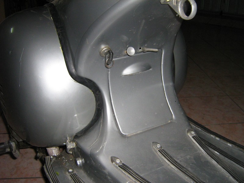

Questo è lo scempio che avevano fatto e che il bravo carrozziere mi ha conservato anche adesso.........Senza parole
