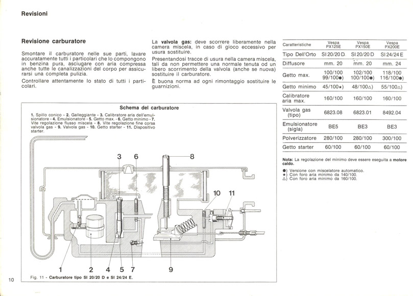

il P125X rapporti 22/67 getto max 98__ P150X Rapporti 22/67 getto max 102
il PX125E rapporti 20/68 getto max 98/100___PX150E rapporti 21/68 getto max 100/102

che io sappia oltre al getto max cambiano anche getto min, emulsionatore e freno aria. Quindi vanno controllati e se diversi vanno adeguati al 150cc. Ci vuole: freno aria 160, emulsionatore be3, getto min 48/160.

qui c'č vita morte e miracoli sulle carburazioni dei px 125,150 e 200

Inserito il - 17/10/2009 : 15:23:39  Mostra Profilo Invia a richiesta cancellazione un Messaggio Privato
forse con questa siamo tutti contenti..........
