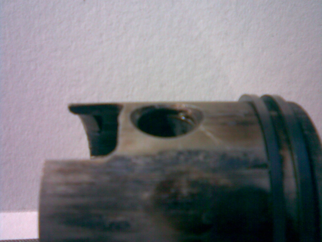

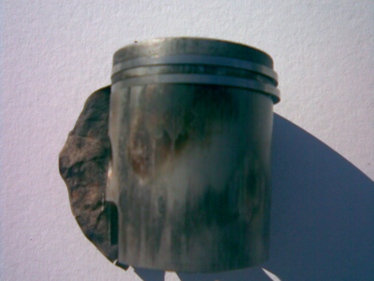

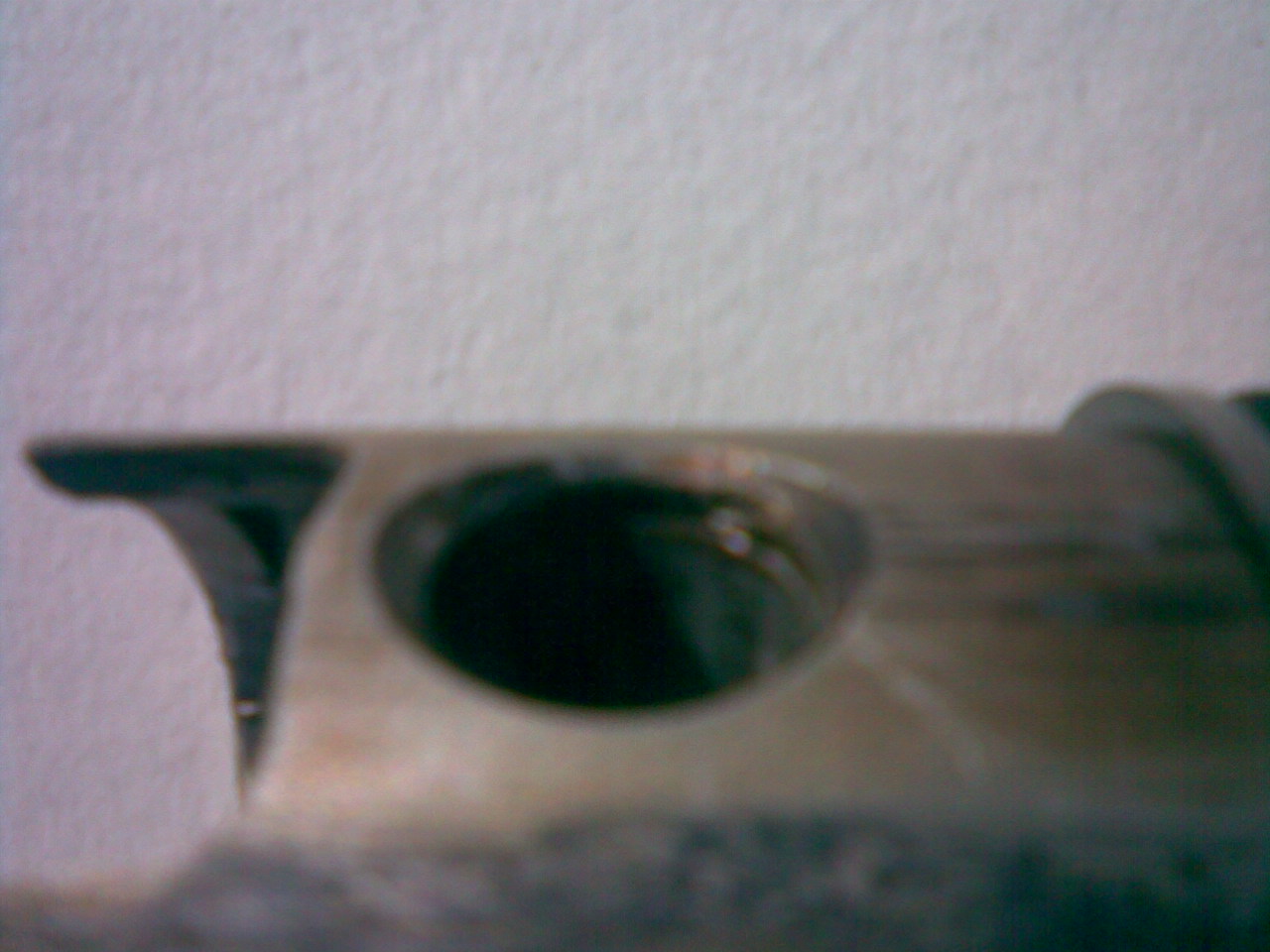

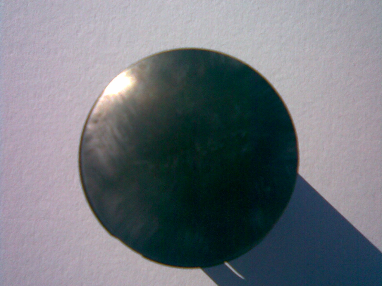

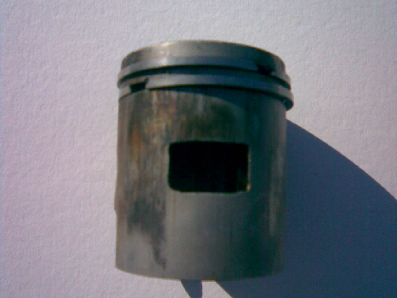

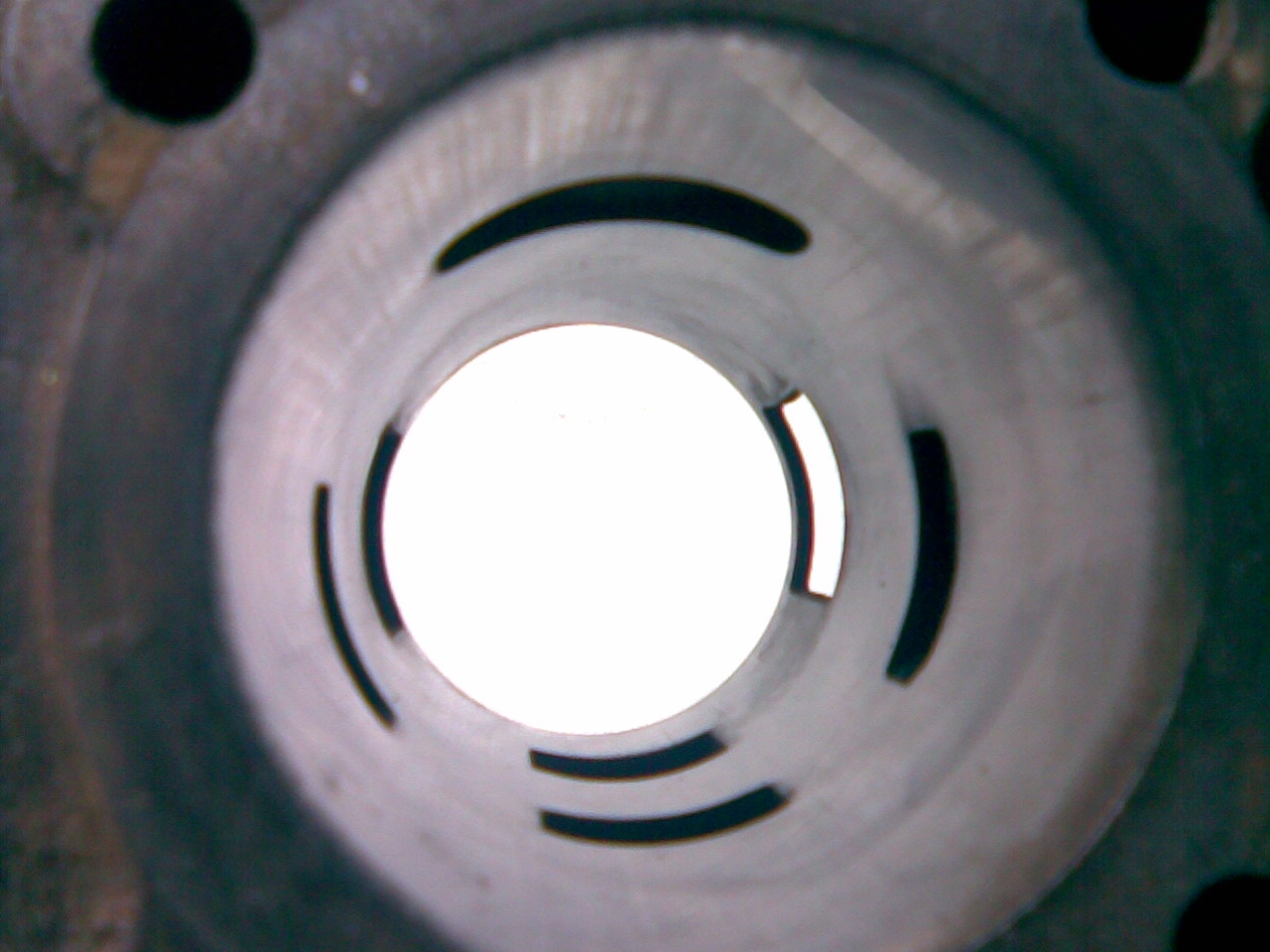

praticamente la situazione č questa:

scusate la non ridimensionatura ma č per poter cogliere meglio i dettagli, che ne pensate?
Il pistone č un METEOR 973 di 56 mm.....
č giā dunque stato rettificato il cilindro?
Originale č 55 giusto?
Solo che ora nuovi si trovano di 57......

io penso che tra pistone e cilindro almeno un millimetro ci debba
essere, altrimenti come puō scorrere all'interno
se il cilindro e il pistone hanno la stessa misura? cmq se non 6 convinto di quello che dico
(forse non lo sono nemmeno io )fallo rettificare cosė almeno avrai un pistone adatto

1 mm e tanto sono centesimi di millimetro tra il pistone e cilindro...

1 mm????
i ghisa li rettiffichi a massimo 9 centesimi!
per farli andare li rettiffichi a 6 centesimi di mm...
a 6 vola ma grippi facile facile,
a 7 vola un filo meno ma grippi lo stesso,
a 8 va benone e dura un bel pō,
a 9 scampana leggermente e dura una vita,
a 10 centesimi hai le campane nel motore ,non vā una mazza,ma dura in eterno!
a 1 mm non parte nemmeno!!!!
per remo,misura bene il pistone che rientri in tolleranza di ovalizzazione,se stā nei 2/4 centesimi lucida sia Gt che pistone e mettici una coppia di fascie nuove e sei apposto!
se invece sei fuori tolleranza,
ficcaci su un 130 DR che con 90 euro te la cavi!

caro bruno il fatto č che le fasce per il pistone di 56 non le trovo!
sul nuovo esiste solo 57! a rettificare mi prendono 100€ e il gt nuovo con pistone polini da 57 mi hanno chiesto 180€, secondo te č giusto o troppo? Grazie!
del mio pistone che ne pensi? E' sempre valido?

stai sui 8 centesimi

il mio problema non č il gt ma il pistone......infatti da un lato dove ci vanno gli anelli elastici č un po rovinato.....insommma mi piacerebbe cambiare solo il pistone ma non si trova cosė va a finire che devo rettificare....

Ieri ho comprato fasce per un pistone da 56.4...
ti piacerebbe sapere dove le ho trovate a????
in un centro rettifiche...
Ci dai una lucidata e ti rechi al centro rettifiche con il cilindro e il pistone e ti danno le fasce della tua misura...
