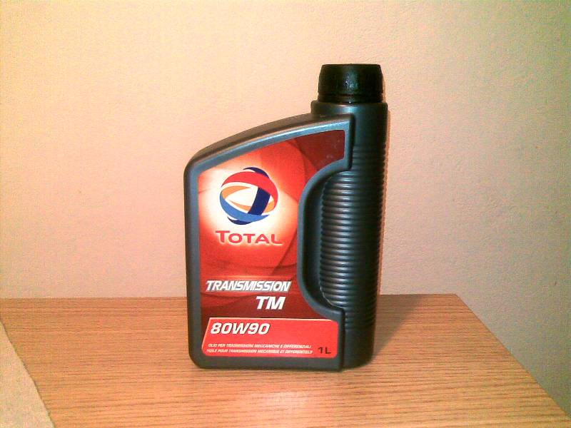

ciao raga mi è venuto un dubbio oggi sono andato dal ricambista e ho acquistato l'80w90 ,tornato a casa ho svitato il tappo del motore e ho fatto fuoriuscire il vecchio olio,ne è venuto fuori circa 100 ml (mamma mia come era nero e melmoso quasi sul solido),
poi ho messo circa 300 ml di quello nuovo .La quantità e giusta ho ne dovevo mettere di più o di meno?
questo è l'olio che ho acquistato

Ciao, io di solito ne metto 250ml ma di più non le fa certo male...
nero e melmoso/vischioso?
Che olio avevi?
Da quanto non lo sostituivi?

di più non puoi metterne..la giusta quantità è finché esce dal buco di introduzione (quello con scritto "olio" retro carter). Se ce ne stanno 250ml o 240 o 260 o altro io non lo so, quando esce l'olio da lì mi fermo e chiudo e son sicuro che è la quantità giusta. Metterne di più non serve a nulla

non saprei che tipo di olio c'era e nemmeno da quanto stava lì perchè la vespa la ho comprata a giugno e aveva 10000 km ,cmq oggi l'ho provata con l'olio nuovo e devo dire che quando rilascio la leva la frizione attacca molto meglio di prima senza avere quel piccolo slittamento iniziale

Scusatemi, mi allaccio, l'olio che ha comperato luca-76, e' idoneo per i nostri motori/vespa?, anche se e' per trasmissioni 80/90?.
Sapete ho sempre sentito parlare dell'olio SAE 30.
Chiedo questo, solo perche' dovrei sostituirlo al mio p125x, e se potete dirmi il costo dell'olio, comperato da luca-76, grazie

L'olio di luca-76 è perfetto è lo stesso che uso io da poco e va benissimo, 80W90 per trasmissioni anche se di marca diversa ma questo non importa.. io l'avevo pagato 6 euro da un ricambista auto.
