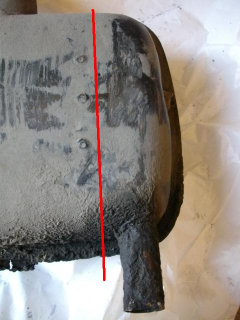

jonny credo che stava parlando di un padellino per 50, cmq tagli la padella con un seghetto dove c'è la linea rossa

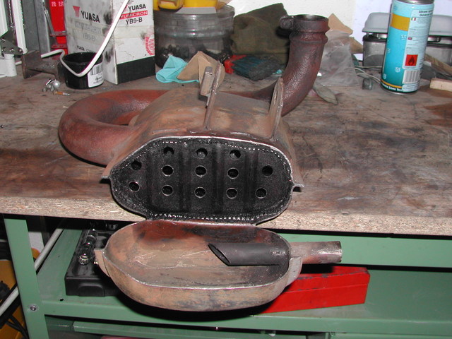

poi con un trapano fai gli altri buchi sulla paratia

e infine risaldi tutto dopo averla bruciata o sabbiata, ti consiglio di saldare a tig o filo continuo, perche con quella ad eletrodo mi sono ammazzato e se nn sei pratico fai solo danni
