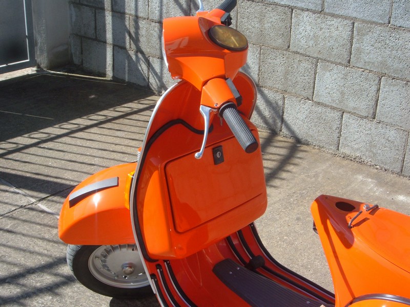

bauletto montato e vespa lucidata
143,93 KB
sorge un problema:
le marce sono troppo dure... vi spiego meglio, stamattina l'ho provata e le marce erano un po' durette cmq entravano bene...
poi ho regolato un po' i cavi e la frizione e dopo averla provata la seconda è entrata subito bene, ma dopo un paio di metri le marce sono diventate durissime, e non riuscivo più a metterle tanto che son dovuto tornare a casa in prima!!!
i cavi li ho allentati tramite i registri che si trovano fuori dal selettore... devo anke tirarli dal selettore?

Per le marce non saprei... se hai revisionato il secondario dando magari poca tolleranza si dovrebbero mollare un pò facendo kilometri... Ma da come descrivi il problema mi sembra quasi che la frizza non stacchi bene...

per le marce, bo domani la controllerò meglio...

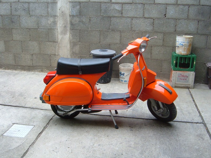

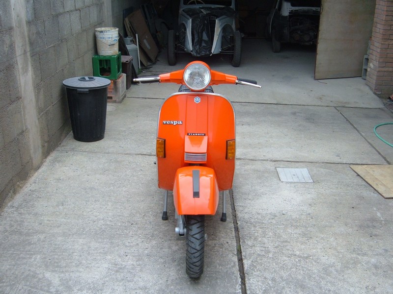

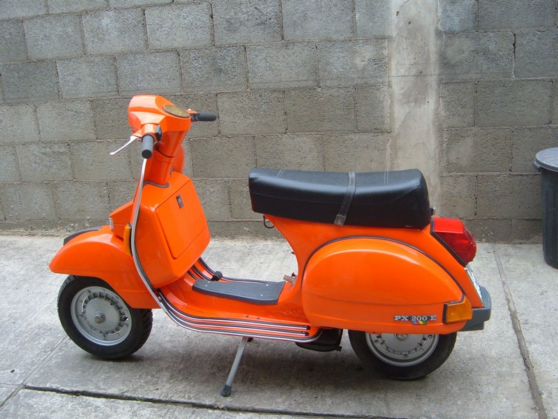

vespa finalmente finita...
141,82 KB
122,3 KB
146,46 KB

bella bella. complimenti. come ti trovi con quelle gomme? la monti anche al post?
Inserito il - 07/03/2010 : 16:47:17  Mostra Profilo Invia a djgonz un Messaggio Privato
grazie... la vespa non è mia, ma guidandola non sembra male...
dietro c'è l'originale...
