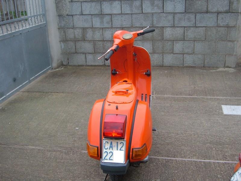

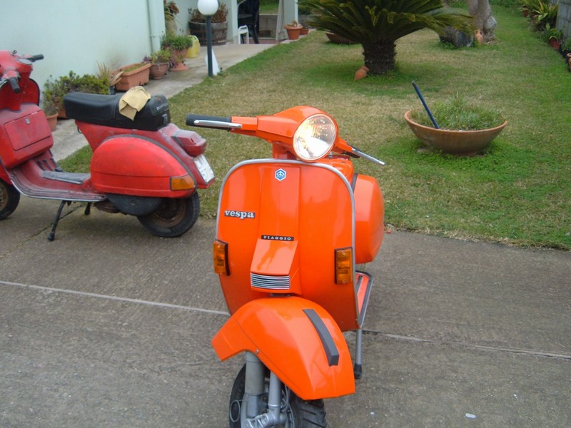

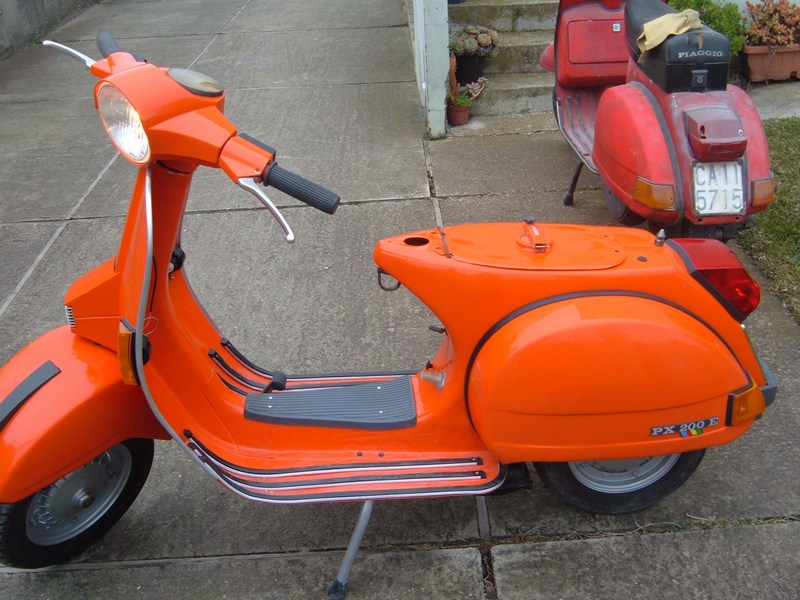

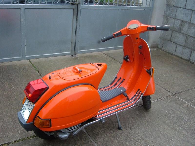

aggiorniamo un po' la situazione...
allora vespa quasi finita, mancano solo sella e bauletto...
ho anke provato l'impianto e funziona tutto , non sapete quanto ho smadonnato con le serrature dei cofani!!! ho provato di tutto, e alla fine ho scoperto ke i cofani erano un po' storti, strano e pure quando li ho raddrizzati non sembravano... cmq li ho piegati un po' e ora vanno benissimo... anke le masse mi hanno dato filo da torcere (non quello elettrico), ma ho sistemato pure quello... cmq bando alle ciance, ecco le foto:

Va tutto bene!Bravo Bravo Dj!
A parte la scritta px200e visto che ci hai montato un 125 senza miscelatore...
la dove c'č la spia olio io ci avrei messo l'accendi sigari...
Cittā: Serdiana
Inserito il - 13/02/2010 : 19:25:36  Mostra Profilo Invia a djgonz un Messaggio Privato
non sarebbe una brutta idea
bč, cmq a metterci un motore 200 con miscelatore non ci vuole molto...
il problema č trovarlo
