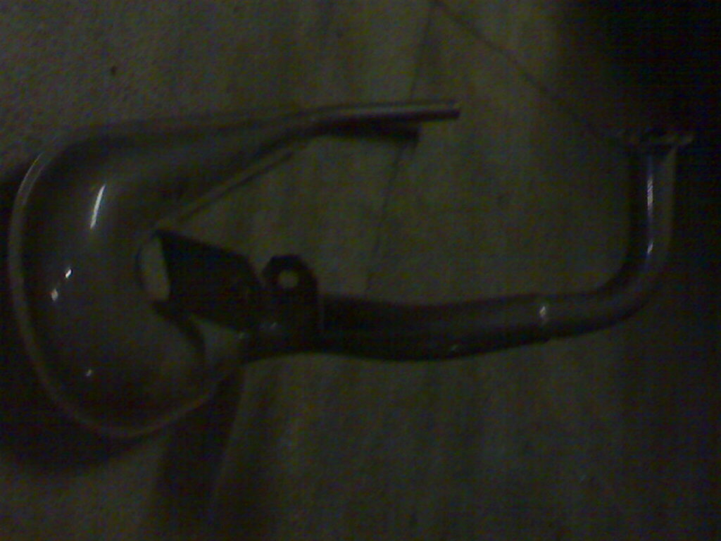

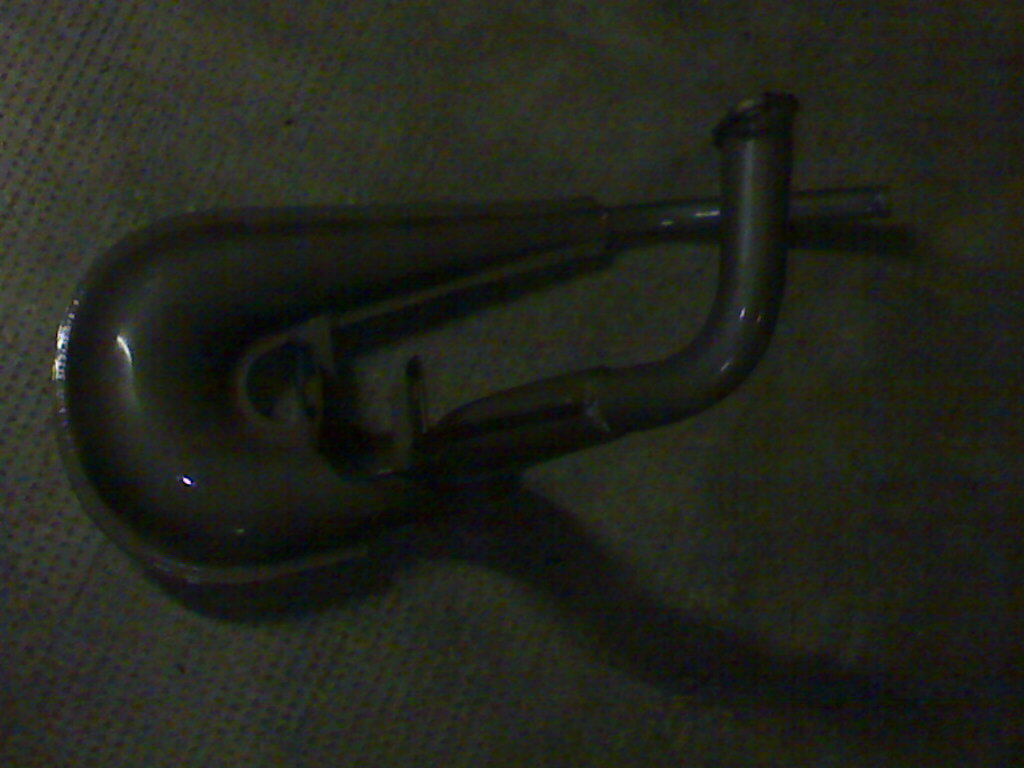

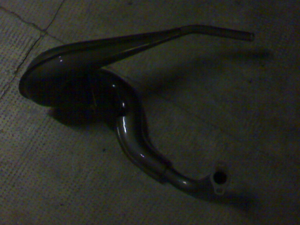

Ciao ragazzi scusate se apro una nuova discussione.....Cercando in garage ho trovato questa marmitta ma non riesco a cpire se è della vespa o no??.....A me sembra un pezzo della proma a serpentina(manca il terminale forse)...se qualcuno ne sa di piu mi faccia sapere!!! grazie a tutt per le info e scusate ancora se ho aperto una nuova discussione forse inutilmente....

| sembrerebbe una serpentone, forse polini o di qualche altra marca, è sicuramente per Vespa non so se per special l r n o per pk |

| a me sembra la giannelli a serpentone, prima versione senza silenziatore o con silenziatore mancante |

| Ciao ragazzi grazie a tutti per le risposte e se anche altri si aggiungono mi fa piacere....Io non ho trovato nessun marchio sopra....Ma per montarla non manca un collettore?? Siete prop sicuri che sia per vespa? gli attacchi a meta non son il calssico a staffa x il fissaggio al telaio ma è doppio...Non so se si vede bene...scusate x la scarsa qualita delle foto ma le ho fatte stasera di fretta in garage in caso domani ne faccio di migliori.... |

| si ci vuole il collettore a gomito per montare quella marmitta |

| se poi non sai di che fartene la compro io, cmq quella marmitta è per pk ecco spiegato il motivo della staffa doppia |

| Ah ecco perchè.....Pensa che è nuova..Mai stata montata ne usata..Presenta piccoli punti di ossido dovuti al tempo ma cose di pochissimo conto....Ma necessita anche di un terminale o si monta cosi?? col collettore della sito plus non la monto vero? |

se non erro sia la sito plus che la sito normale per pk montano lo stesso collettore quindi devi confrontare le due imboccature di tutte e due le marmitte sperando che le piastre che avviti sul collettore siano saldate nella stessa posizione |

| Ah ok grazie mille!!! Io però ho una special.....E ho una sito a siluro con relativo collettore.....Quindi con sta marmitta non ci combino niente? o posso adattarla? |

| no per la special non credi che puoi utilizzarla però se la vendi a me io la monto sulla mia pk xl Rush 3 marce che è senza marmitta |

| no il collettore della plus è leggermente diverso, ci vuole quello tipo originale |
