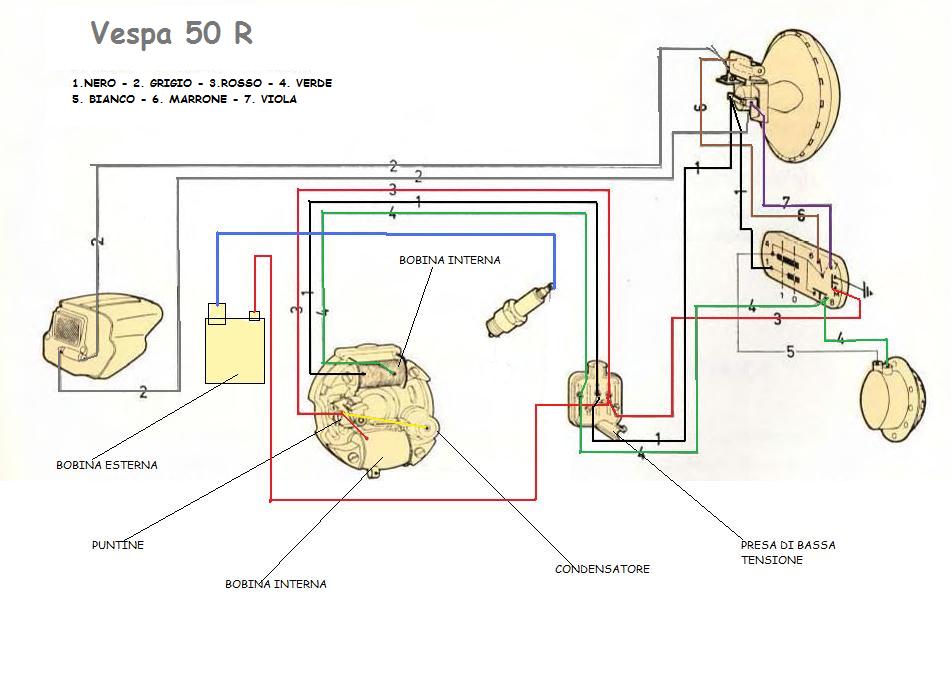

Lo schema del tuo impianto dovrebbe essere questo:
controlla se i fili sono tutti in ordine.
Le due luci anteriori non devono accendere contemporaneamente
67 KB
No è leggermente diverso.. è così:
i cavi della luce posteriore vanno collegati alle luci anteriori.
Quindi in pratica dovrei avere accesa luce posizione anteriore e posteriore, e nell'altro caso anabagliante e luce posteriore?
Inserito il - 07/10/2009 : 10:24:14  Mostra Profilo  Visita l'Homepage di mimmo  Clicca per vedere l'indirizzo MSN di mimmo Invia a mimmo un Messaggio Privato
Esatto, però fa attenzione che le luci di posizione abbiano la stessa identica medesima potenza, altrimenti non accenderanno mai entrambe. Oppure sposta i fili come nel mio schema e quindi la potenza delle lampade non è più influente. Se poi ti interessa ti spiego pure il perchè
Grazie mimmo! Allora forse ho capito perchè in una certa posizione riuscivo a non far accendere quella posteriore..(per prova ho montato una lampada con potenza diversa) è così? Si se vuoi spiegamelo è cultura in più!!
