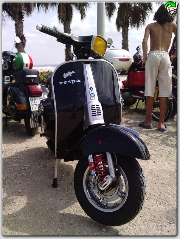

Mentre attendo risposte vi mostro una vespa ( penso 50 special riconoscendola dal fnale ) veramente carina fotografata al raduno di Sant' Elpidio a Mare del 2009...

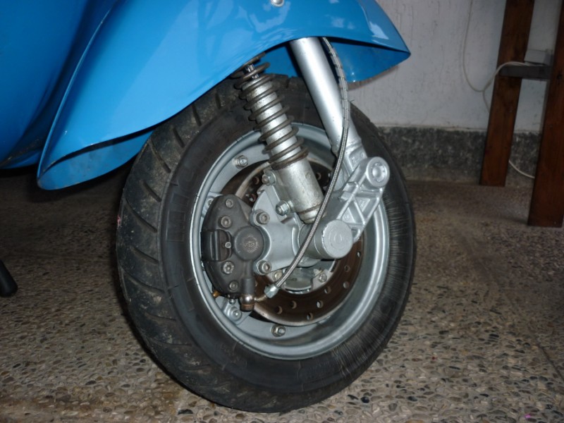

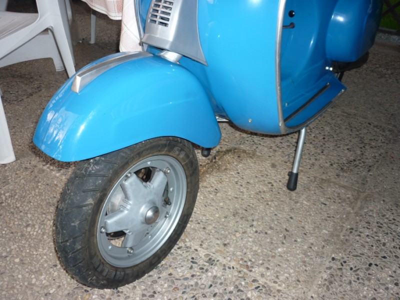

Un consiglio spassionato....se hai le capacitā e gli strumenti falla senza pensarci due volte,magari cerchi una forcella gia modificata e completa e poi ti arrangi a montarla e a modificare il manubrio... Se devi far fare tutto ad un meccanico invece lascia perdere a priori.... La mia č cosė...a riechisto un pō di lavoro ma ne č valsa la pena... Immagine:

| si infatti...io ho elencato solo le parti negative...ma se uno ha capacitā soldi e tempo allora č un'ottimo investimento!...sicuramente con la forca a disco avrei evitato l'unico incidente che ho fatto col pkakka |

la cosa pių difficile č riuscire a riadattare il parafango originale
