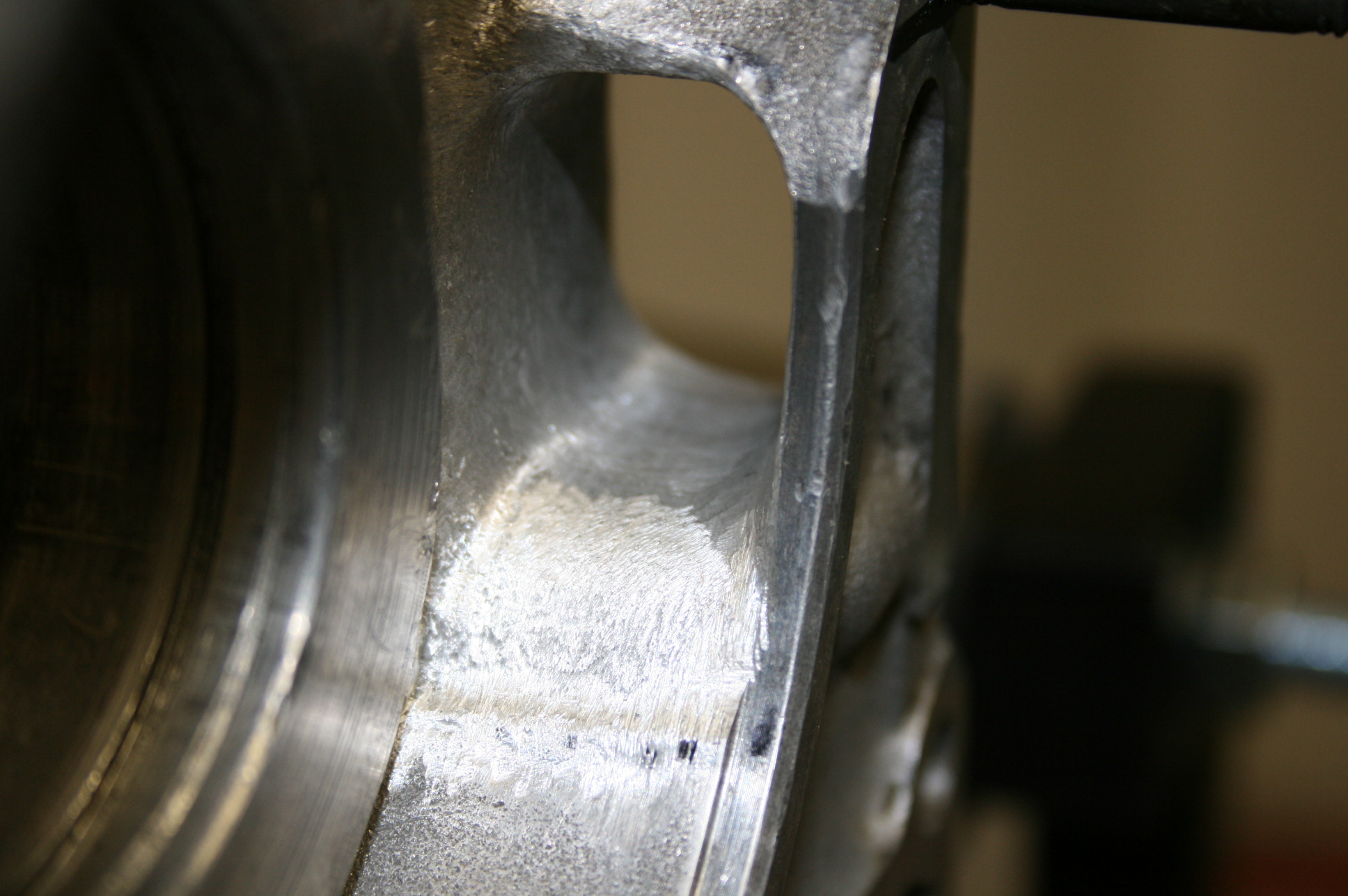

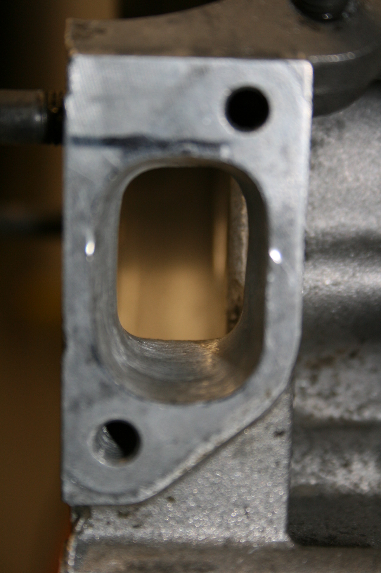

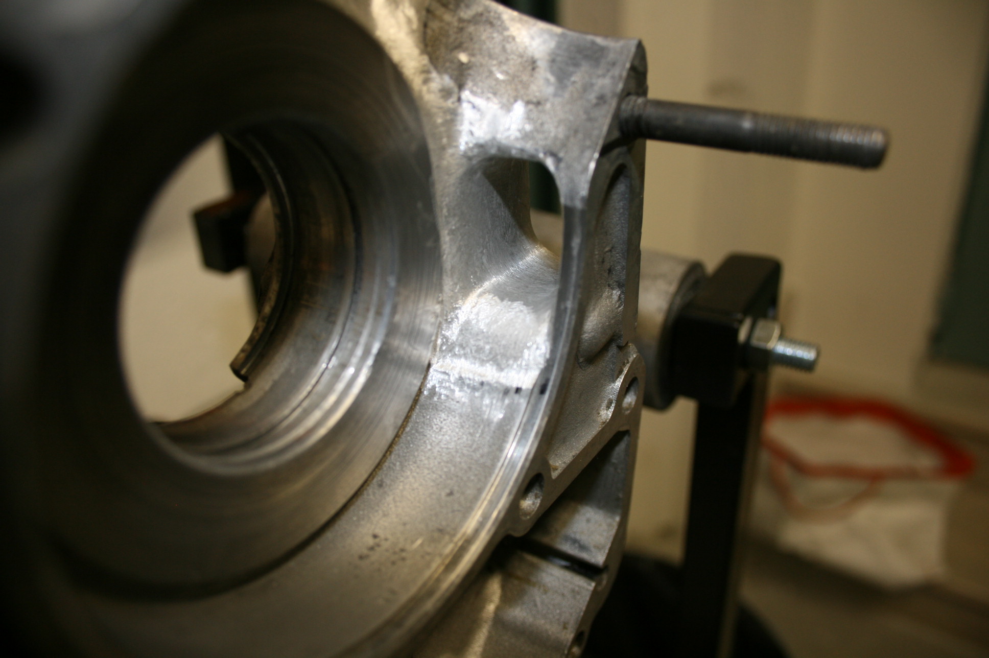

Inserito il - 08/12/2009 : 23:57:18  Mostra Profilo Invia a panzerfa un Messaggio Privato
ecco la valvola finita e pronta per la micro sabbiatura
422,51 KB
371,41 KB
365,6 KB

Inserito il - 09/12/2009 : 15:18:10  Mostra Profilo Invia a stefano94 un Messaggio Privato
Cavoli! andavi in rettifica con 50 euro ti saldano su dell'alluminio e poi la fresano o la torniscono fino a farla coincidere con la spalla dell'albero.

Inserito il - 09/12/2009 : 19:36:08  Mostra Profilo Invia a vespa_90 un Messaggio Privato
va benissimo così
panzerfa
87 Messaggi
Inserito il - 09/12/2009 : 20:21:49  Mostra Profilo Invia a panzerfa un Messaggio Privato
si ma se andavo in rettifica il divertimento non c'era ahahah.
grazie per ilk consiglio e grazie per il parere a vespa 90
