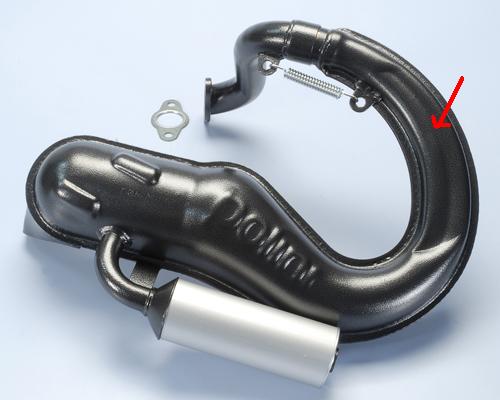

oggi ho visitato il sito della poini e sono andato nella sezione marmitte e ho visto una polini a banana proprio per pk eccola:

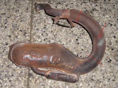

 37,96 KB come vedete la parte di marmitta indicata dalla freccia è appiattita per passare sutto la sponda di telaio che ha in più il pk io dispongo di questa marmitta appiattendola dove indicato potrebbe andare?
 73,6 KB grazie in anticipo

| no secondo me non va ugualmente, anche perchè quelle per pk, hanno l'aggancio al carter più basso |

Se ce l'hai a casa prove tanto in qualche modo riesci a mettercela  |

| oltre a quella parte appiattita la differenza sta anche nel collettore: quello per pk è più corto; se hai quello tipo special devi accorciarlo a meno di tagliare il solito pezzo di telaio |
