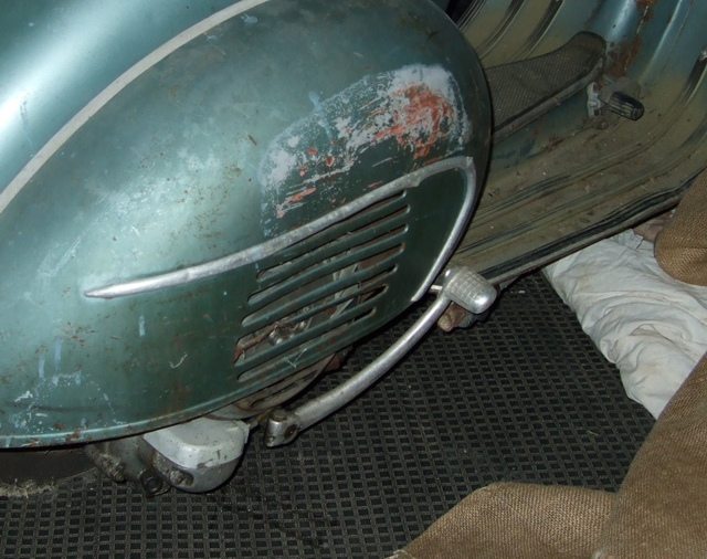

Inserito il - 29/09/2009 : 20:22:15
ecco la vespa. purtroppo non ho una foto dove si vede meglio la pedivella!! [URL=http://img12.vespaforever.net?/i/dscf4285o.jpg/] [/URL]

Inserito il - 29/09/2009 : 20:34:11
quella originale è in alluminio lucidato... non va cromata... ma fammi capire... quale delle due pedivelle hai?

Inserito il - 29/09/2009 : 20:35:20
ah ok, scusami abbiamo postato insieme ... prova a lucidarla con pasta abrasiva, dovrebbe essere quella giusta  |

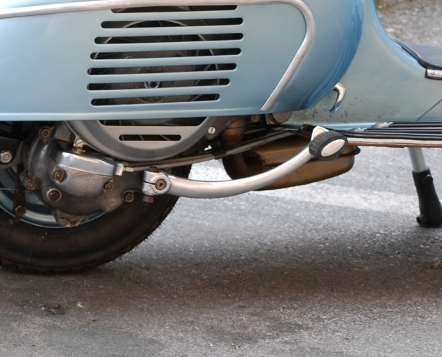

se ti può aiutare ti metto una foto della mia appena lucidata
Per quanto riguarda il discorso dei fili forse ti riferisci alla presa di Bassa Tensione, se è questa che intendevi allora anche questa andava in bachelite rossa....
cia e buon lavoro!!! |

nanni
181 Messaggi |
Inserito il - 02/10/2009 : 10:54:03
No, quello che vedi è quella che ho trovato montata e poi lucidata da me e messo il gommino......
Ora non so il vecchio proprietario se l'aveva cambiata di recente e cmq è senza zigrinatura ....
