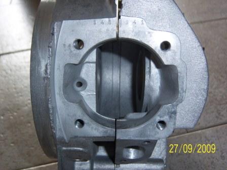

Ciao ho iniziato i lavori del mio motore con questa configurazione:
130 polini rifasato e lavorato,
basetta da 2mm sotto il cilindro,
albero originale piaggio anticipato,

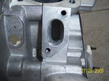

collettore polini da 24 modificato per mettere il 28(a presto foto),
carburatore koso 28 valvola piatta,
frizione drt 4 dischi con disco bombato e molla malossi,
27/69 rms con parastrappi e pignoncino da 26 drt
4^ z48 drt
volano originale special,
marmitta espansione artigianale fatta su misura per il cilindro..
ecco un po' di foto:

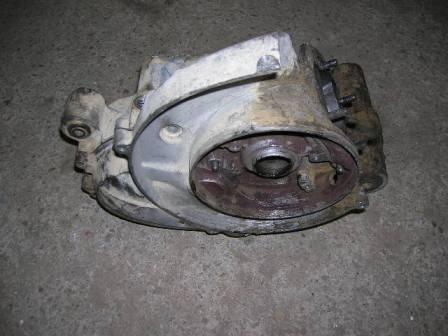

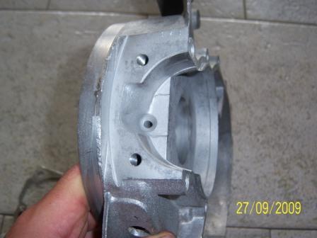

i carter appena smontati
35,02 KB

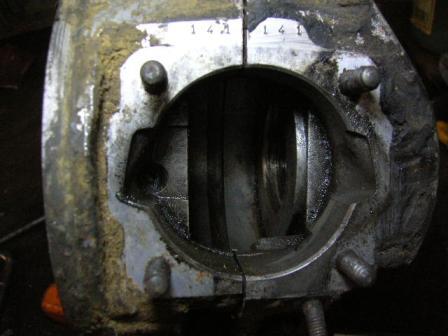

prima della raccordatura
33,3 KB
raccordati e sabbiati
55,78 KB
53,8 KB
51,82 KB

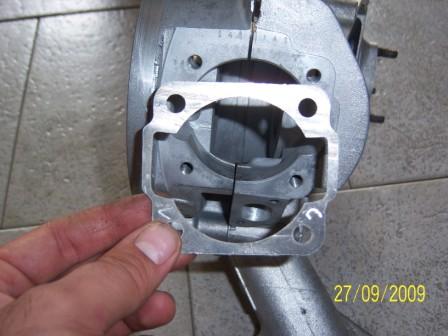

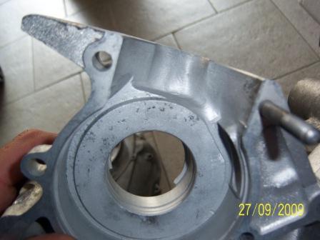

basetta da 2mm
56,73 KB

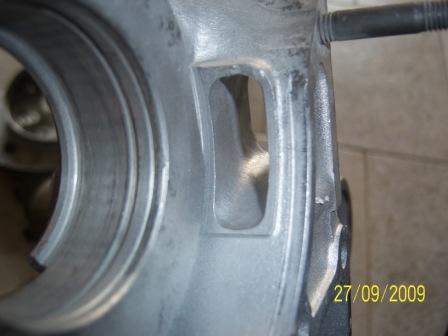

valvola prima
32,58 KB
valvola allungata
50,88 KB
ingresso valvola
64,35 KB
la crocera felino drt
47,69 KB

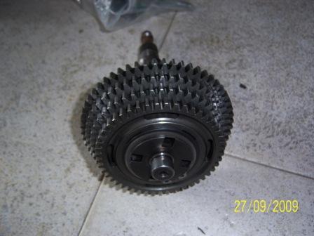

albero cambio chiuso in tolleranza 0.5 con 4^ drt e rasamenti drt
55,18 KB

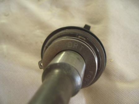

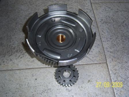

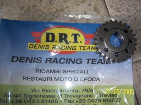

pignoncino 26 drt
58,75 KB
primaria RMS 27/69
58,41 KB

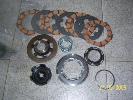

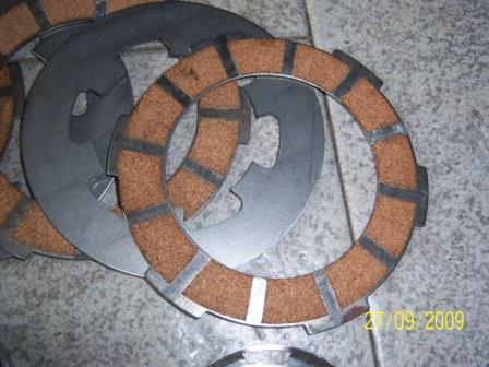

kit frizione drt e molla malossi
61,88 KB
particolare dei dichi frizione
61,42 KB
a presto nuove foto
a voi i commenti e i consigli visto che devo chiudere ancora tutto...

ciao, bella configurazione..come ti sei fatto la basetta?
kamma
Cittą: ravenna
47 Messaggi
Inserito il - 27/09/2009 : 19:43:03  Mostra Profilo Invia a kamma un Messaggio Privato
me l'hanno fatta con alluminio tagliato ad acqua..

woow lavori di rettifica davvero eccellenti.. li hai fatti tu?

bravo, si vede che lavori pulito e preciso, perņ la valvola l'hai allungata un millimetro di troppo, io avrei lasciato un pņ di tenuta in pił....
su una cosa non sono d'accordo, la molla malossi sulla frizione drt, io l'ho provata propio su quella frizione, diventa molto dura... troppo dura...
con 4 dischi e un 130 basta e avanza una molla polini o rms o newfren rinforzata, vedrai che con l'olio giusto tiene alla perfezione.

dite che con la molla malossi la frizione č troppo dura?? ho anche una molla motorpart potrei provare anche quella che ne dite..

Inserito il - 28/09/2009 : 12:10:46  Mostra Profilo Invia a ACvespaDC un Messaggio Privato
si si la molla malossi č vermanete troppo dura,mi era venuto un crampo e non riuscivo pił a tirarla

allora non monterņ la molla malossi. ho bisogno di un consiglio devo
