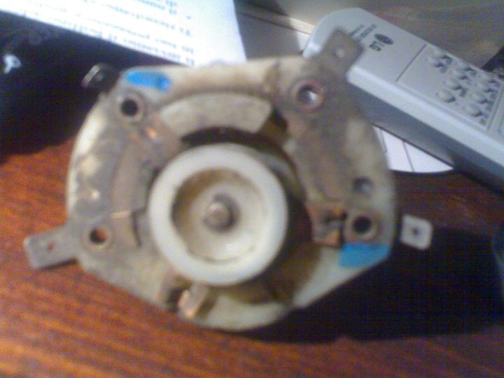

ho una vespa 125 px del 78 l'ho riverniciata tutta l'ho rimontata tranne il coperchio davanti dove c'è il contachilometri e la chiave perchè non mi ricordo i fili per la chiave.
io vedo che la chiave ha 4 morsetti ma io ho meno fili disponibili e vedendo lo schema elettrico non ci ho capito molto
chi può aiutarmi che fili devo mettere e un morsettorimane libero?

Inserito il - 28/09/2009 : 19:57:52  Mostra Profilo Invia a n/a un Messaggio Privato
allora i fili in genere sono 2 e si collegano dove in figura vedi colorato di azzurro, presumo che il tuo blocchetto sia come questo......... (qui è in posizione spento)

perfetto è proprio questo!!!
grazie mille!!!
