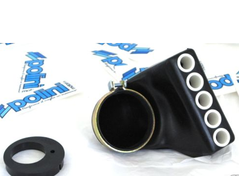

Oggi ho smontato il filtro dell'aria e ne ho trovato uno marca Polini, come quello che ho allegato in foto. La custodia in plastica è uguale, dentro ho trovato degli stracci sporchi, inseriti sicuramente in un secondo tempo. Cosa faccio dopo averlo pulito? Lo monto "vuoto" o ci inserisco qualcosa? Ad es. un pò di gommapiuma?
Grazie!

se non sbaglio ci va una retina di metallo...
