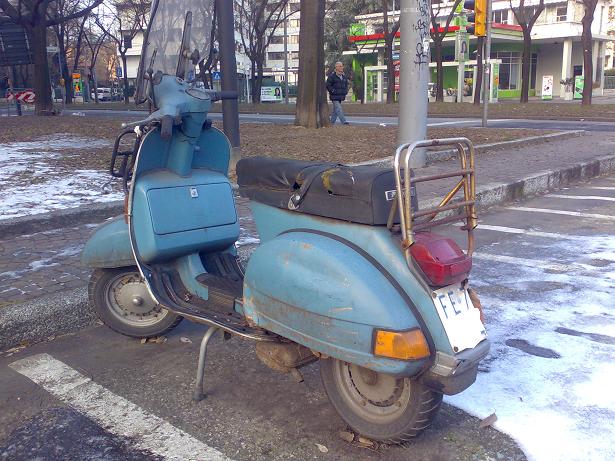

Salve a tutti, sono un neovespista di 19 anni che ha comprato la sua prima vespa a fine giugno.
Ho effettuato la mia scelta leggendo un po su questo forum, informandomi su internet e tramite amici che hanno già una vespa,alla fine ho deciso di comprare un px125.
Dopo tante ricerche e aste ebay perse ho finalmente trovato la vespa, un px125e, comprata da un signore delle mie parti alla non troppo modica cifra di 1300€.
Ho fatto il passaggio di proprietà, l'assicurazione, il bollo, la revisione e finalmente a fine giugno giravo in vespa, la ho usata tutta estate e il motore non mi ha mai dato il minimo problema.
Ora che l'estate è finita e mi sono ripreso dalla spesa iniziale è arrivato il momento di mettere mano alla vespa per renderla bellissima, o almeno spero.
Ecco la mia vespa:
A questo link trovate maggiori foto ad alta risoluzione:
http://www.flickr.com/photos/pallisheep/sets/72157622322070271/
Telaio: vnx2t / 370xx

Il signore che me la ha venduta mi ha assicurato che il colore è originale, ma sono stato sciettico dall'inizio, dato che i colori del px125e sono:
Colori del 1980:
- biancospino 1.298.1715
- nero 9000M
- azzurro metallizzato 7002M
Colori del 1981:
- nero 9000M
Colori del 1982:
- nero 9000M
Colori del 1983:
- nero 9000M
e la mia vespa è stata immatricolata nel 1982, penso sia l'azzurro metallizzato 7002M, ma non sono ancora riuscito a trovare una foto per fare un confronto, voi che dite?
  • Cerchi:
Come si vede nella foto i cerchi sono bianchi (lo ho scoperto dopo averla comprata, perchè il signore da cui la ho comprata l'aveva ricoperta di grasso per mantenerla, non vi immaginate che fatica a pulirla..).
Avrei intenzione di farli riverniciare di bianco, oggi sono stato dal mio carrozziere di fiducia e per 100/120€ mi sabbia e mi vernicia: i 3 cerchioni della vespa, i 2 portapacchi, il poggiapiedi per il passeggero ed il pezzo che sta sopra la pedivella di cui non so il nome, tipo una griglia rotonda, nelle foto si vede.
Il problema è che non so se l'FMI accetterebbe una cosa del genere, voi che dite?

ciao e benvenuto.
allora, senza dubbio la vespa e' tenuta benissimo. ora se vuoi ti do' i miei pareri, assolutamente personali.
via il portapacchi anteriore e quello posteriore nero o cromato.
via i poggiapiedi.
le guarnizioni delle chiappe devono essere nere.
i cerchi gia' detto da te.
la sella non mi sembra originale. a quella original sotto si devono vedere le molle nere.
la griglia tonda come la chiami tu, e' il coprivolano e non deve essere bianco.
manca il copriruota di scorta che e' dello stesso colore del paraschizzi, che non si vede ma deve essere grigio scuro.
il cavalletto non deve essere nero.
lo so' che ora mi odierai, ma io sono un estremista dell'originalita', non farci caso.
la mia e' solo invidia. hai preso una bella vespa.
goditela!!!
ciao a presto.

la sella è arcobaleno

visto che devi iscriverla all'fmi devi renderla originale,quindi devi usare i colori da te elencati necessariamente,poi devi fare attenzione alle freccie,leve,gommini...tutti questi accessori devono essere della data della tua vespa.

io sapevo che solo il px prima serie VNX1T avesse il cavalletto zincato = il tuo va bene così!

Non ti odio tranquillo, non avrei chiesto aiuto su un forum se non accettassi critiche.
Quindi tutte le tue dritte sono per essere accettato dalla FMI?
E i cerchioni li posso lasciare bianchi?
Uhm, e come è la sella originale?
Hai qualche link a qualche immagine per fare un confronto?

Quindi il colore non è originale?
Mannaggia non ho abbastanza soldi per poterla riverniciare tutta..

allora, se Loris ti ha dato un anteprima, la vera mazzata purtroppo te la do io.
Primo: anche se la iscrivi FMI, il fatto che un Euro 0 come la nostra bella Vespa possa tranquillamente girare quando ci sono i blocchi del traffico, Ecopasso o altro è una mera illusione. Deve stare ferma. Poche città derogano, ma comunque la maggioranza te la blocca. Se poi qualcuno mi dice di non aver mai visto un vigile fermare una moto per controllarne la rispondenza alle norme antinquinamento è un'altra cosa, per legge salvo deroghe deve stare ferma. Nei giorni di blocco l'iscrizione FMI è tollerata solo se dimostri di andare ad un raduno, per cui ciccia.
Secondo: per iscriverla FMI ti becchi una pacca da urlo perchè la tua vespa non ha il colore originale, ti tocca smontarla, sabbiarla, riverniciarla e rimontarla. per queste operazioni ti partono:
smontaggio: ci vogliono 8 ore, se ti arrangi passi un bel sabato, altrimenti sono circa 150 € (ammesso che trovi qualcuino che si prende la bega, veramente raro)
sabbiatura: 120/150 €, contando devi fare sabbiare anche i cerchi e riportarli al loro colore alluminio;
verniciatura: 400/600 €, a seconda che trovi qualcuno che di straforo te la vernicia alla nitro, altrimenti ti becchi un bicompo.
rimontaggio: vale il discorso dello smontaggio, solo che ci vuole un pò di più perchè ora devi stare attento; se nello smonatre ti parte una chiave o il cacciavite chissenefrega, se accade ora senti le madonne che volano.
motore: orami che l'hai tirato giù, meglio aprirlo, cambiare cuscinetti/parastrappi/paraoli/frizione/crociera, e fare la rettifica di pistone/cilindro, così per 30 anni sei a posto. Ci vogliono normalmente 150 € + pezzi di ricambio, circa altri 70/90 €, contando che i carter te li pulisci da solo, e sapendo che per fare una cosa decente ci vogliono almeno 2 ore (solo per la pulizia intendo).
Ora... i ricambi.
apparentemente sembra messa bene, però oltre al materiale descritto per il motore, dovendo smontare conviene cambiare:
- set completo di guaine cavi (gas-frizione-freno ant/post - cambio), circa 40 €
- ammortizzatori ant/post, circa 100 €
- la sella che quella è da arcobaleno, circa 70 € completa di chiave
- gomme, che non si scherza, e devi mettere Michelin S83 o Pirelli SC30 tassative, complete di camere d'aria che è meglio, circa 60 € per la coppia, quella di scorta usi la meglio delle 3 che hai;
- ganasce anteriori posteriori, 20 € le due coppie;
- copertura della ruota di scorta, mi sembra sia sui 20 €
Così a braccio non mi viene in mente altro.... quindi vedi che per riportarla all'origine il costo è bello altino, quindi... ti conviene?
Ed in più.... quanto credi che duri la tua bella vespa appena restaurata di fresco e lasciata per strada a Milano/Torino/Pisa/Firenze?.... neanche a Reggio Emilia durerebbe più di 5 minuti, soprattutto di notte.... chissà com'è soffrono la solitudine ed hanno paura dei furgoni!
Ah, per finire, non comrare ricambi sui e-bay, ti fottono alla grande!
Cercati un bel negozio on-line specializzato in vespe (io personalmente mi rivolgo a v e s p a t i m e . i t e sono favolosi)
Fine della botta!
ciao e comunque non abbatterti, siamo sempre qua a porgerti la spalla!
p.s.: consiglio colore..... io sono di parte..... falla nerofumo 9000M... cercati il post del mio PX125E del 1982..... numero di telaio solo 10000 circa dopo il tuo! arrivato secondo al nostro concorso di bellezza!

p.s.2
ecco la foto dell'azzurro metallizzato, che come vedi non c'entra nulla con la tua:
102,89 KB
chiaro... questa era alle intemperie e il colore si è un pò stinto, ma comunque è quello. ciao
Che mazzata..

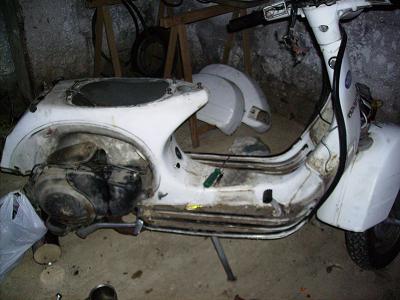

Ciao goditela così,fa la sua figura se poi va bene come dici,perchè non continuare ad usarla
Ti dico questo perchè anch'io l'ho fatto e cioè,ha comprato 3 anni fa il mio p200e,l'ho usato parecchio e senza troppi fronzoli,ha preso pioggia neve,ecc....,sapndo che sarebbe arrivato il giorno.....e così quest'inverno piano,piano,con l'aiuto del forum e molti amici che ti hanno risposto sono quelli che più di una volta m'hanno aiutato,riguardo a pezzi e cerchi anch'io sono per l'originaletuttavia sei govane c'è un grande ritorno degli anni 80,e il tuo px mi ricorda molto gli allestimenti che si facevano allora,pezzi bianchi griglie ecc....,massì novizio pischello(senza offesa....),trendy anni 80,perchè no????!!!!!
Ti metto il prima e dopo del mio lavoro anche per darti un idea,ma credi sono lavori che li fai con passione e pazienza,e un po di soldini ma questo te l'hanno già detto e quoto,io grosso modo ho speso quanto te a comprare il pxspero d'esserti stato utile,ciao Paolo.
prima.....
50,81 KB
e dopo......
72,3 KB
