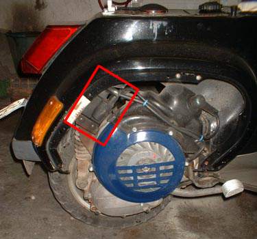

La bobina in questione si trova nella fiancata dx, nella parte posteriore?
Grazie.
Stefano

Inserito il - 24/09/2009 : 17:56:19  Mostra Profilo  Visita l'Homepage di Tony.L  Clicca per vedere l'indirizzo MSN di Tony.L Invia a Tony.L un Messaggio Privato
Grazie.
Stefano
117,98 KB
