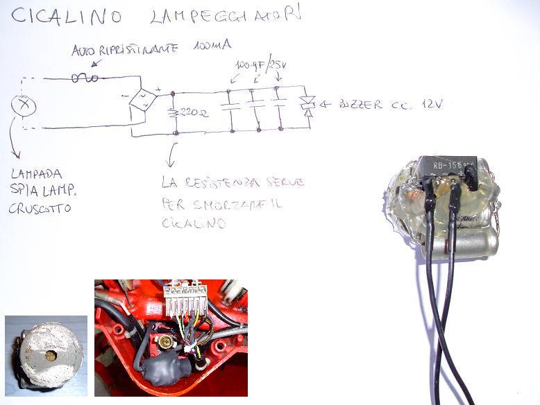

E' una piccola modifica anni 90 ora con il restauro della mia PK ho rifatto per bene il circuito.

scusa l'ignoranza ma a che cosa servirebbe?

A me capitava di girare con i lampeggiatori accesi dopo una svolta, il cicalino mi avvertiva di questo.

beh,a sentire quando hai inserito le frecce....logico

anche io lo trovo utile perchè facevo la stessa cosa tua,l'ho montato sulla mia px,però senza fare troppi casini..portava dei fili attaccatti alle frecce dentro al bauletto retroscudo..mi è bastato collegarlo lì!

comunque si trova (o almeno si trovava) facilmente dai ricambisti piaggio; io li montavo sui px nel manubrio (si sente meglio) e prendevo l'alimentazione dalla spia delle frecce
