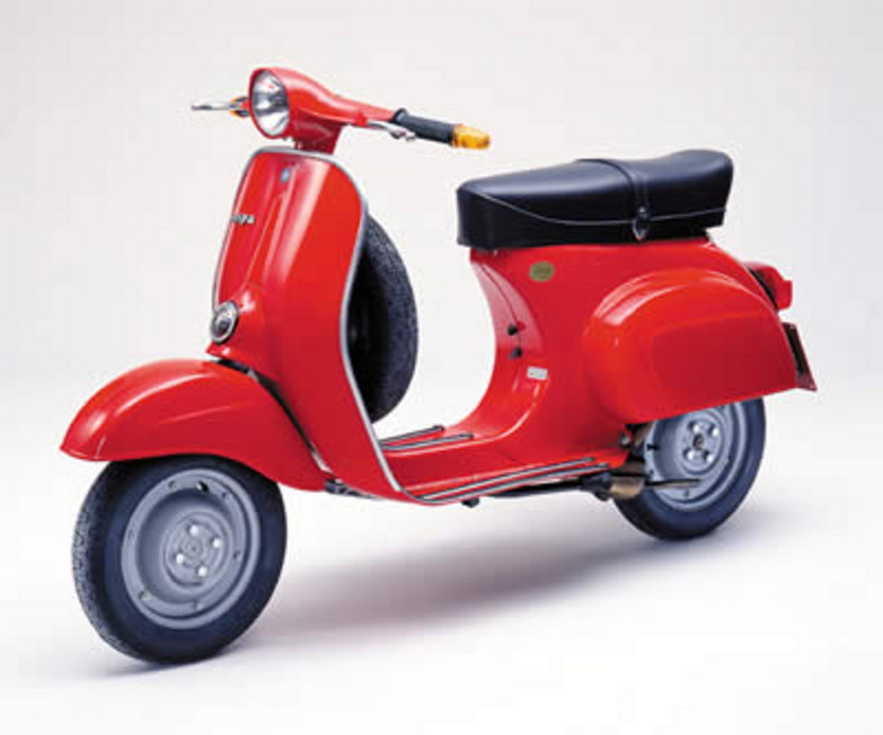

ho trovato questa foto di una 50s
18,23 KB
poi su questo sito ho trovato una tabella dove dice che e' stata prodotta dal 63 all'84 con telaio v5sa1t

65,79 KB
ecco ho trovato questa foto..e quella che ho visto ha il telaio v5sa1t ed e'uguale a quella della foto solo che e' celeste...allora esiste la 50s?boo

Questa mi sembra una semplice 50 con fanale posteriore dell'et3...

Inserito il - 23/09/2009 : 14:36:56  Mostra Profilo  Clicca per vedere l'indirizzo MSN di rokito Invia a rokito un Messaggio Privato
mmm.. da notare i cerchi pieni

Inserito il - 23/09/2009 : 14:38:30  Mostra Profilo Invia a stevespa un Messaggio Privato
Non c'è il portaoggetti nella carrozzeria...

Inserito il - 23/09/2009 : 15:18:01  Mostra Profilo  Visita l'Homepage di poeta  Clicca per vedere l'indirizzo MSN di poeta Invia a poeta un Messaggio Privato
Quando ancora le vespe per l'EXPORT si fabbricavano a Pontedera e la Baja Indiana era lungi a venire....
quando in Francia la ACMA produceva solo simil VNB-VBB e poi le esportava in Inghilterra...
quando la STAR America non esisteva...
le vespe avevano un pò più di potenza, qualche miglioria, piccole differenze, ma diciamocelo eran fatte meglio delle nostrane 50N, da cui derivano, sia in serie CORTA, che UNIFICATA, avevano per così dire quelle raffinatezze che da noi aveva solo la 90, quali le liste inmetallo sulla pedana da subito, il bordo scudo, l'ammo idraulico della Nuova125 ed altro...
Le 50s Export sono coetane alle nostre N (Nuova) e come le nostre seguono evoluzioni, eccole allora con fanale post tipo Primavera maggiorato munito di stop e sportello piccolo fino al 1966, eccole identiche alla 50L ma con sella lunga nuove colorazioni stop, frecce e marma siluro dal 67 al 75 (mercato Belga e tedesco) a cui seguiranno serie intermedie fino all''ultima serie (quella in foto), ancora venduta negli anni 90 in Giappone, sigla telaio invariata V5S1T.
Avevano 2 cavalli di potenza e il 16-12 è il motore in pratica della Revival limited, la Revival però ha sigla telaio V5R1T dedicata e sella a gobbino, inoltre è numerata e quindi non è per come molti raccontano uno STOCK di Vespe 50S NIPPO invendute, ma una serie dedicata per il solo mercato Italiano (3000 esemplari 40° anniversario ACMA France), la scritta sullo scudoi difatti è diffrente e manca della specifica "s".
AMMIRIAMOLA, nella sua bellezza e rarità, augurandoci che torni da noi....
perchè visse all'estero quel vespino ma naccque in Italia, non è MOTOVESPA, non è ACMA è NOSTRA, al pari delle 50SS.
MAMMA PIAGGIO & UOMINI AZZURRI
Whitesnake Is Back
Heavy Metal Maniac
297 Messaggi
Inserito il - 23/09/2009 : 16:15:45  Mostra Profilo Invia a Whitesnake Is Back un Messaggio Privato
Vespa 50 S:sigla telaio V5SA1T (non v5s1t),numerazione da 1101 a 130145,prodotta dal 63 all'81,e gli ultimi esemplari immatricolati (Secondo una stima da database privato piaggio non disponibile online aggiornato al 2008)nel 1984.i documenti ufficiali portano la numerazione a 130199,ma dei restanti 54 esemplari non vi e' traccia ufficiale.
