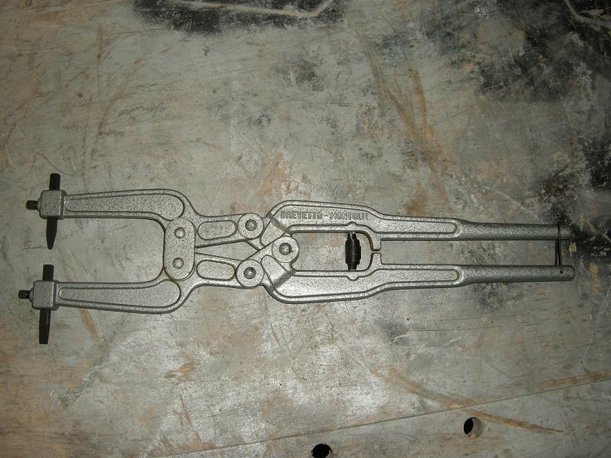

Inserito il - 25/09/2009 : 20:08:16
Mi correggo, erano 80 gli eurini comunque l'oggetto è questo ed è veramente valido...
 122,09 KB
Naturalmente il perno superiore va invertito.
Lo si trova in una qualsiasi ferramente o mesticheria.
Spero di esser stato di vostro aiuto, alla prossima, Pinolo. |
