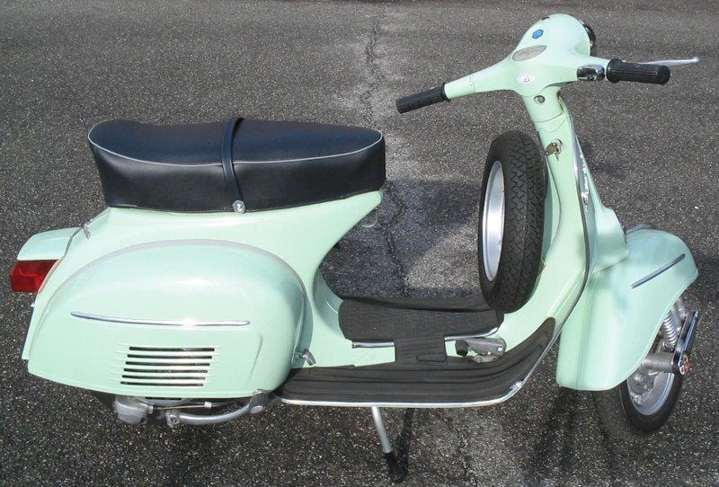

su internet ho trovato queste 2 foto di gtr del 1969... purtroppo uno è restaurato e uno è conservato ma con un colore non originale... vedi un po' te...
401,33 KB
349,93 KB
p.s. l'utente SLAYER stava restaurando un gtr del 69 verde pastello... le guarnizioni nella sua effettivamente erano nere, però potrebbero anche essere state cambiate, chi lo sa... purtroppo nel suo post non si vede il tachimetro, però potresti mandargli un messaggio per farti dire com'è il suo!

Come queste prime serie in foto:
COME MAMMA LE HA FATTE.
