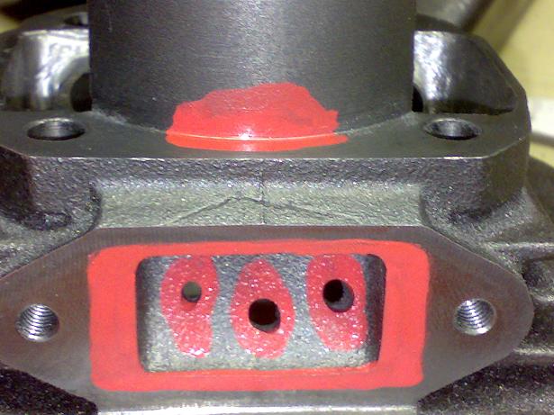

Poi guardando il cilindro nell aspirazione c'e molto spazio utile... Eccovi un disegno molto approssimativo dell' idea che mi è saltata in mente: I disegni li o fatti velocemente senza considerare misure sono solo indicativi
 83,36 KB
 80,55 KB
I segni rossi sono dove penso di slimazzare, se apro quei 2 passaggi sopra l'attuale fiestrella collegandolo anche con l'interno dei travasi, non è che indebolisco troppo e mi darà lo stesso effetto dell M1L sui traversini????
Comunque ho calcolato le fasature e sono 118 travasi e 172 scarico... NON mi piacciono per niente... lo squish della malossi è addirittura 2.3mm
Pensavo di portare le fasature a 125-185 (Un polini così rifasato è stato una bomba quindi riproviamo)
Per lo squish pensavo, invece di abbassare il cilindro se compro un albero corsa 53 e lo monto senza basetta?? lo squish diventerebbe 1.3 Secondo voi..?? |

ciao se posso darti un consiglio
puoi a sto punto usare un comune albero motore della vespa 125 primavera/ET3 visto che lo devi fare lamellare al cilindro
non andrei a creare quelle inutili luci sotto a quelle di aspirazione, nè allungare verso il basso la finestra d'aspirazione, piuttosto unirei le unghiate con la finestra stessa, niente d'altro
col suo pacco e carburatore da 25mm
io ti consiglio un cambio vespa (da sostituire integralmente con quello dell'ape) e campana 27/69, che risulterà tutto sommato ababstanza da ripresa (e riesci quindi a metterci la silent), alla mala parata accorci coi pignoni 25 o 26 DRT ma dovrebbe già essere cortina così

| concordo,ed anche il 3 travaso che volevi praticare non ha utilità |

Le 2 finestrelle non le farò perchè a conti fatti la dimensione del condotto sarebbe molto irrilevante sulle prestazioni...
Gli alberi originali su un motore elaborato, per me, non sono mai stati una bella soluzione, poi c'è sto corsa 53 che mi attira moltissimo... |
