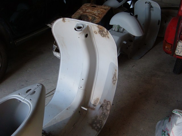

ecco le foto del restauro della carrozzeria di una vnb 2...

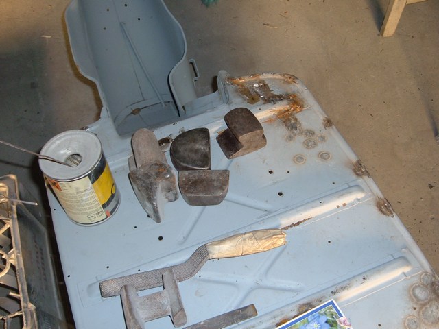

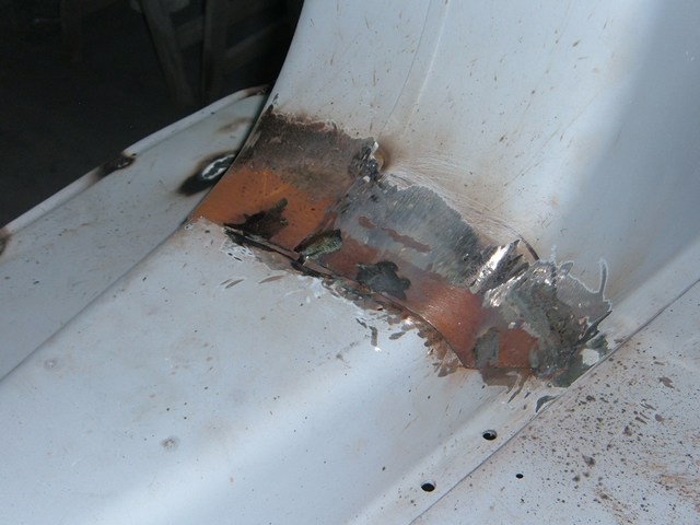

saldature e battiture varie
57,35 KB
66,69 KB
52,4 KB
59,35 KB
58,18 KB

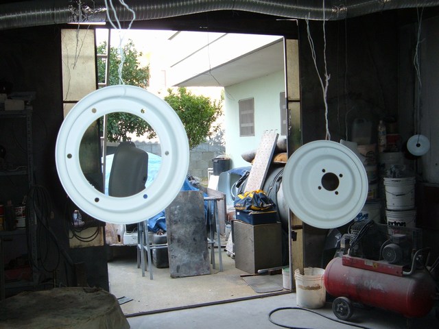

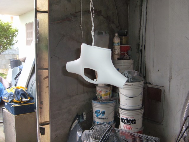

poliestere ai primi pezzi
73,46 KB
76,28 KB
69,12 KB

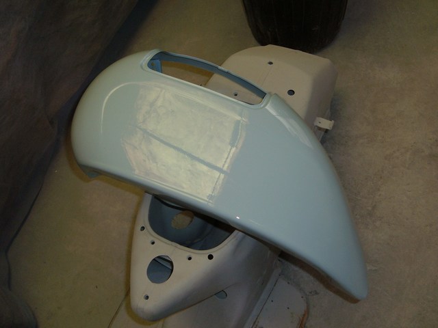

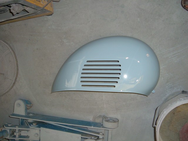

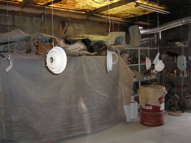

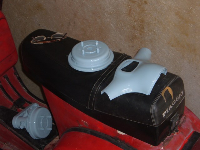

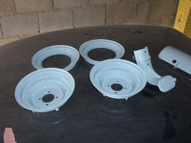

primi pezzi verniciati
57,38 KB
69,13 KB

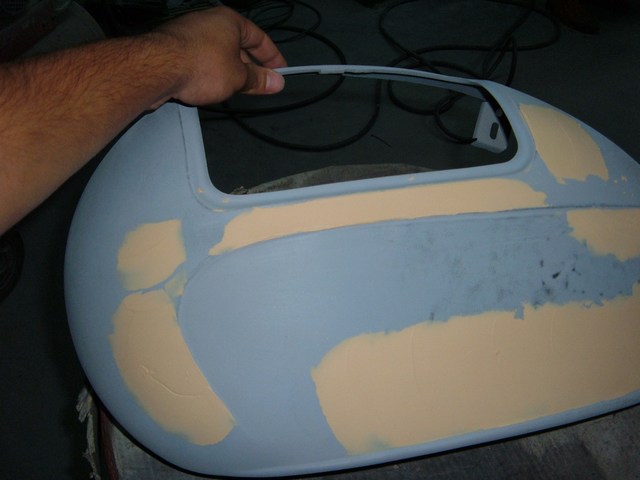

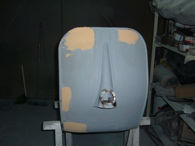

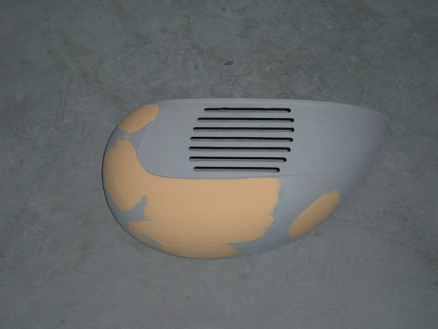

stuccatura
43,81 KB
41,01 KB
42,36 KB

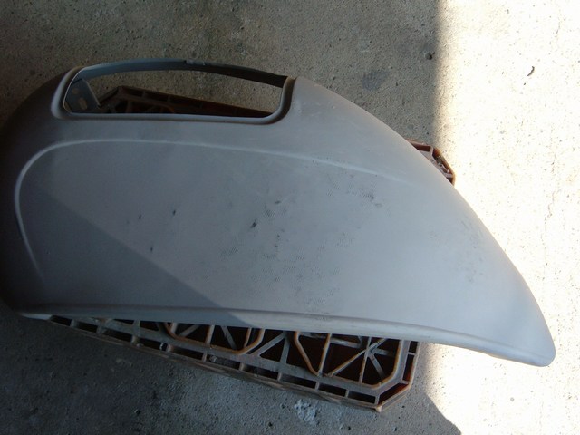

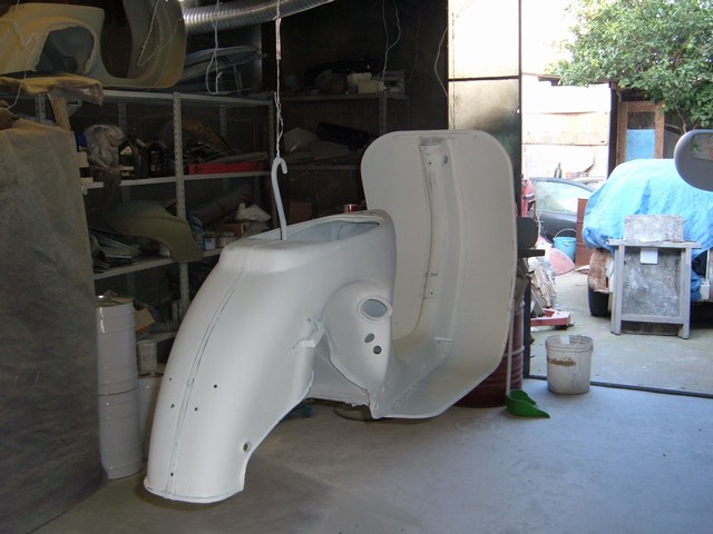

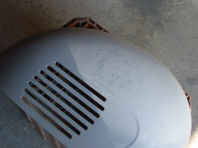

poliestere alla scocca (già carteggiato)
64,9 KB

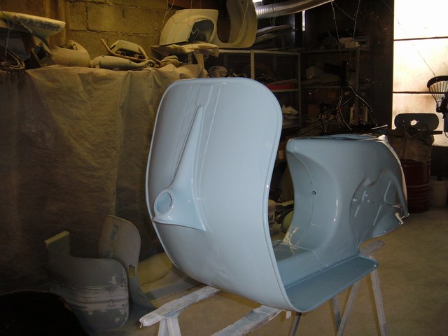

verniciatura rigorosamente acrilica
57,8 KB
42,92 KB
53,38 KB

Inserito il - 06/10/2009 : 12:20:40  Mostra Profilo Invia a ilovespa un Messaggio Privato
scusa, ma nelle foto hai il mozzo anteriore e il portaruota tutto verniciato di azzurro..sei sicuro sia giusto ?
Inserito il - 06/10/2009 : 12:34:54  Mostra Profilo Invia a djgonz un Messaggio Privato
ah nn saprei... così mi hanno detto di farlo e così l'ho fatto... la vespa nn è mia...

Stupenda veramente.la adoro questa vespa!! non per niente ne ho una anch io.la 6ma è sempre una VNB
Comunque dovrebbe essere giusto così il mozzo e la forcella sono colore della carrozzeria,invece il porta ruota nn saprei proprio.

Molto bene Djgonz,
ma il FONDO NOCCIOLA che fine ha fatto
P.S. E' tutto celeste, compreso il copribiscotto di alluminio che non si vede nelle foto.

Inserito il - 07/10/2009 : 12:08:08  Mostra Profilo Invia a djgonz un Messaggio Privato
Claudio487 ha scritto:
Molto bene Djgonz,
A proposito, anche la PX rossa avrebbe bisogno di un tale trattamento
ehehe grazie Claudio... il fondo io non lo passo mai... passo sempre il poliestere che fa molto spessore e quando vernici bastano poche mani...
la px spero di farla per natale...

facile con il POLIESTERE RIEMPITIVO DI BASE.....
Io uso invece il solito PRIMER EPOSSIDICO, e FONDO Monocomponente in Tinta originaria da spianare ma molto fino, magari in due mani ma FInissimo! Perchè le sagome vengono molto più risaltate, sopratutto i bordini....
Il FONDO a vista è una CHICCA per gli Amatori.
Inserito il - 08/10/2009 : 13:03:39  Mostra Profilo Invia a djgonz un Messaggio Privato
e già poeta... col poliestere è più facile e più sicuro... una passatina di 180, 320, 400 e 600 a secco e sei apposto anke perchè fa parecchio spessore... l'unica nota dolente è ke certe volte tende a spaccare nelle cuciture... bè poi il prymer lo uso anke io... dopo la sabbiatura è la prima cosa che passo... poi battiture e saldature varie, stuccatura, poliestere e verniciatura... il più delle volte faccio così... non sarà proprio la tecnica della piaggio, ma così è sicuro che ottieni una bellissima verniciatura...
P.S.: per le mie vespe e x i clienti + importanti dopo il poliestere passo anke il fondo infatti se vedete il restauro della mia vnb6 vedrete che ho passato anke il fondo...
