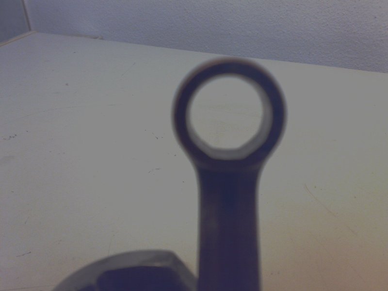

Ho per le mani un'albero per vespa 50 e mi viene detto che manca la bronzina nella biella per poterci infilare lo spinotto.
Ora io ho avuto ancora per le mani una biella con bronzina e ricordo bene che la sede della bronzina e la bronzina stessa erano perfettamente
cilindrici.
Ora la foto fa ca..re lo so ma si nota abbastanza bene che sulla biella vi è una spianatura e di conseguenza anche la bronzina dovrà avere questa spianatura fatta sicuramente per evitarne lo slittamento in sede.
La domanda è: questa cosa quà è piaggio??
se sì, può ancora essere reperibile tale bronzina??
Un grazie a chiunque mi possa aiutare nell'informazione

per sapere se sia una piaggio lo puoi verificare controllando che ci sia lo stemma di casa piaggio,
per la spianatura invece io direi che è usura,mai ho sentito che per bloccare una bronzina ci sia bisogno di tale lavorazione....
la bronzina la si pianta fredda con biella calda a +0.07 di interferenza e una volta piantata dev'essere alesata con un alesatore particolare a diametro variabile...
cosa per mani esperte di vecchi meccanici....
infine si esegue il foro di lubrifica e simonta tutto con spinotto nuovo!
Inserito il - 18/09/2009 : 19:13:06  Mostra Profilo Invia a vespa_90 un Messaggio Privato
a me pare una biella per gabbia a rulli, il foro della bronzina è ben più piccolo
Quoto...anche a me sembra grande per una bronzina...

Grazie Bruno per la risposta.
guardo meglio e....ebbene si m'hanno incxxxxo per benino
prendo una gabbietta a rulli e la in filo dentro: diametro 17 è la sua mentre la bronzina ricordo bene era da 14
Non ci si può più fidare di nessuno porcaccia!!!
Te lo mettono in quel posto anche per dieci euro ...miserabili
Scusate lo sfogo
Grazie Bruno ho controllato ed è in effetti l'usura che ha dato quella forma ciao.

Inserito il - 18/09/2009 : 19:44:00  Mostra Profilo Invia a vespa_90 un Messaggio Privato
che problema c'è? va bene ugualmente se ha la gabbia a rulli, certo richiede un pelo piu di "manutenzione"
ma la special dal 79/80 montava di serie questa biella
Si lo so che andrebbe bene ma la sede all'interno è spiattellata dall'usura, ciò che a me era sembrata una lavorazione grrrrrrrrrrrrr
