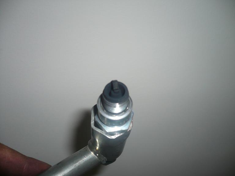

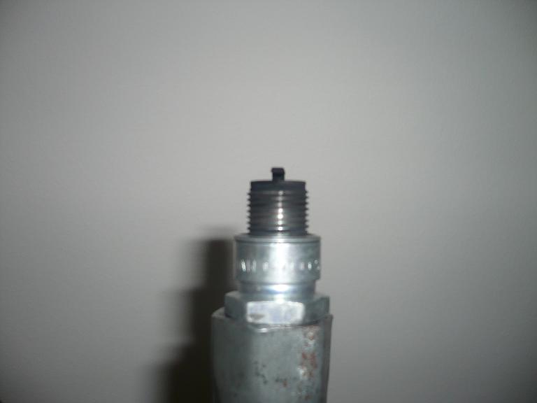

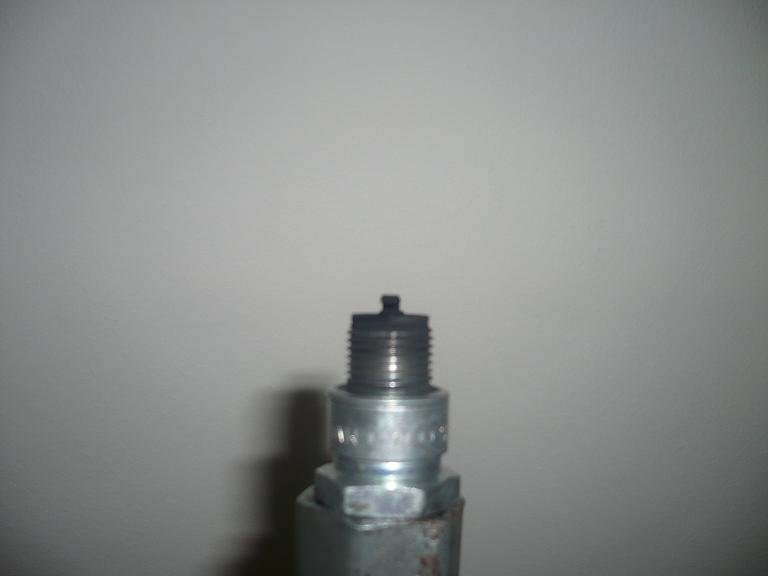

peppina m ha lasciato a piedi...
dopo oltre un ora sono riuscito a farla partire,arrivato a casa nn è partita più per 2 giorni...oggi ho smontato,pulito e rimontato il carburo ed dopo un pò a spinta è ripartita...ora nn sembra più dare problemi...ma il colore della candela appena messa lascia un pò a desiderare...che può essere?la vite della miscela benzina/aria l'ho regolata di 2giri e mezzo...
ecco la candela
30,88 KB
28,2 KB
28,59 KB
che fare?

Ciao, quando è in moto sta al minomo o si affoga?
Quando acceleri va su di giri in fretta o borbotta?
Dalla foto della candela la vedo asciutta...per me è un problema di bobina...
Quando la vespa si ingolfa la candela è nera e bagnata...
Fai la prova corrente, togli la candela la appoggi al telaio e spedivelli, così vedi anche se la scintilla è bella forte o è scarsa...

torno a ripetere
è INUTILE che vi fate mille pippe mentali guardando la candela senza sapere come si procede: al minimo è NORMALE che un motore 2 tempi giri GRASSO, non c'è da sorprendersi se figura come in foto
la prova della candela, si fa per vedere quando una carburazione è a posto, ma di massimo! ti fai una bella tirata, tiri la frizione e spegni il motore, e sviti la candela, è lì che devi andare a vedere
una prova del genere non ha alcun significato

x vespa90,il problema è che prima e durante l'estate era anche del colore giusto e tutto era ok...cmq farò la prova al massimo e t farò sapere....
x tony.l ,oggi,dopo esser riuscito a metterla in moto all'inizio borbottava,ma poi nn lo ha fatto più...ha fatto un casino di fumo e dopo poco nn si affogava più....
nn vorrei restare ancora a piedi
la corrente c'è...ma nn è molto forte...c'è qualcosa che posso fare?un ulteriore prova per verificare lo stato della bobina?

allora vespa90...oggi ho provato a tirare...niente da fare...arrivato a circa 50km/h la vespa si è come cupata fino a spegnersi....risultato candela asciutta ma nerissima...l'ho cambiata,è ripartita subito...arrivato a casa ho controllato la candela poco prima montata ed era uguale...cosa m consigliate di fare?
nn m fido molto dei meccanici improvvisati che s trovano a messina...sto mettendo qualcosa da parte x mandarlo a tonysub,ma nel frattempo che s può fare?
