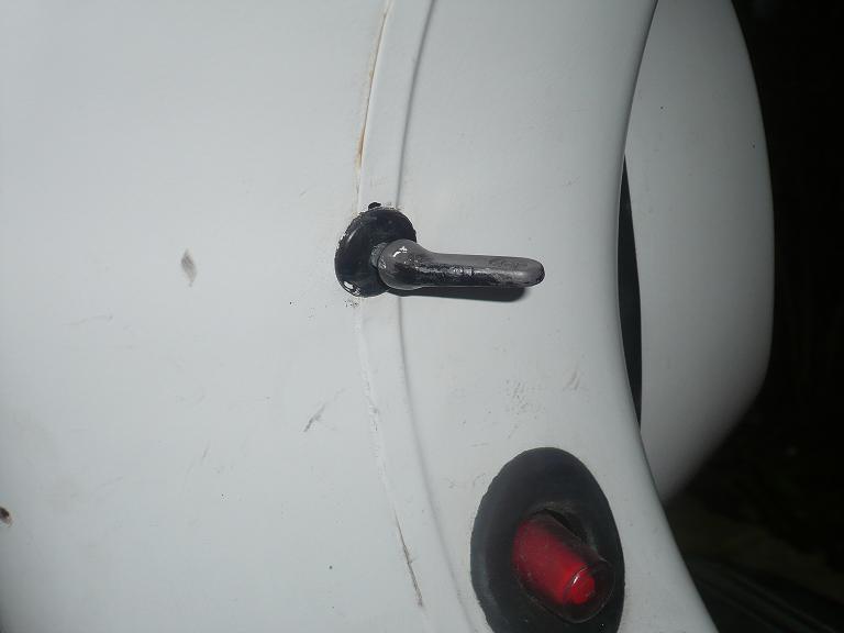

allora visto che c siamo posto le foto del rubinetto...
32,83 KB
così è chiuso e nn c sono problemi

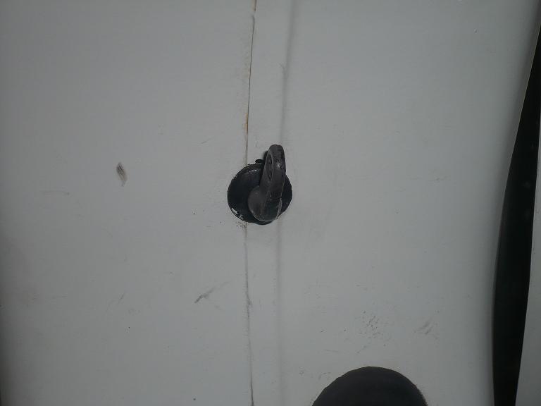

27,9 KB
così dovrebbe essere aperto ed in realtà risulta chiuso xkè nn passa benza

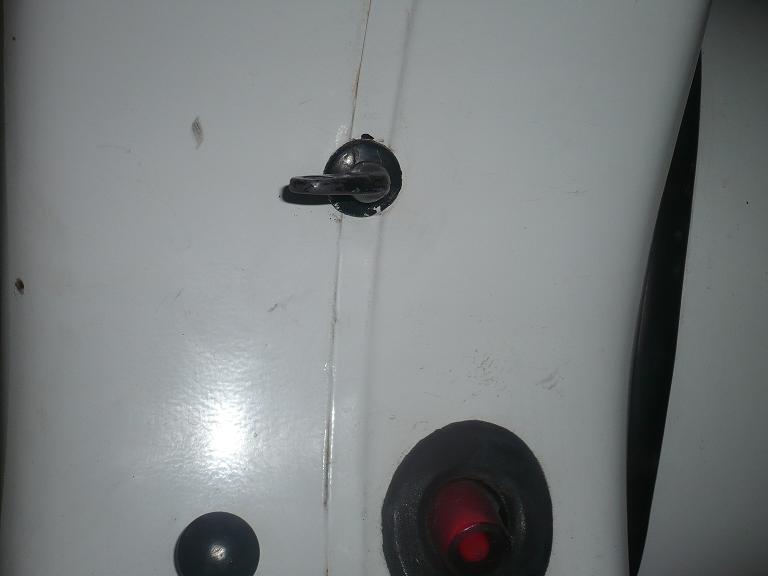

35,39 KB
e così in riserva e nn da problemi
ora io mi chiedo una cosa,il rubinetto nn fa giri strani come potrebbe essere montato al contrario?

Non è montato al contrario...
è intasato nella modalità "aperto"...e a quanto pare un pò anche in "riserva"
hai provato a togliere il tubo benzina dal carburatore e soffiarci dentro in modalità "aperto"?
Già che ci sei soffia anche in "riserva".
Quando lo smonti per verniciarla cambia o pulisci il rubinetto.
